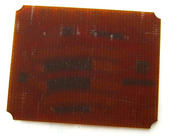

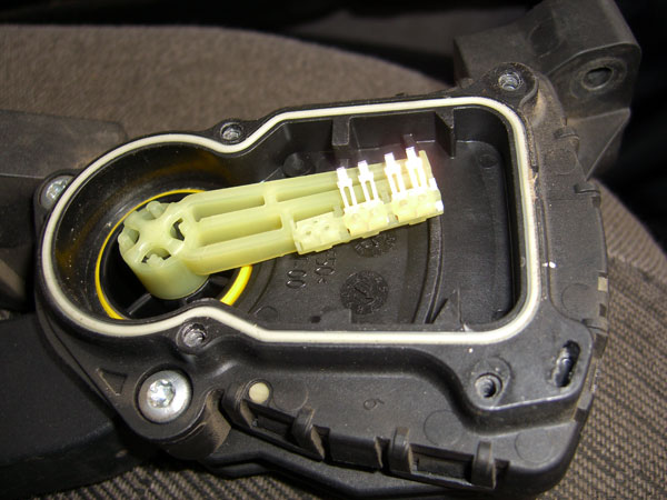

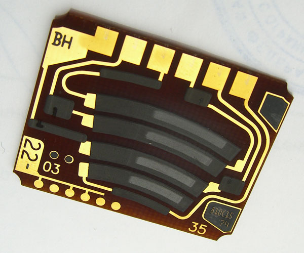

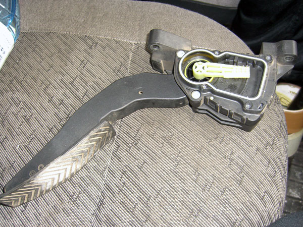

dzaharov 7 Опубликовано 29 ноября, 2011 Сфотографировал на днях электронную педаль газа. Решил поделиться фотографиями. Может кому поможет при монтаже. Поделиться сообщением Ссылка на сообщение Поделиться на другие сайты
kardon.s 3 Опубликовано 8 декабря, 2011 Сфотографировал на днях электронную педаль газа. Решил поделиться фотографиями. Может кому поможет при монтаже.Я отмучился от этой заразы.Купил датчик Х.Х,тросик с газулькой простой,модуль газа механический и верхнюю часть всасывающего коллектора,все от 405.22.Ребята,электрики,перешили мозги, и сейчас не нарадуюсь.Машина стала не узнаваема.Динамика,плавность хода,мощи прибавилось.Просто СУПЕР. Поделиться сообщением Ссылка на сообщение Поделиться на другие сайты
