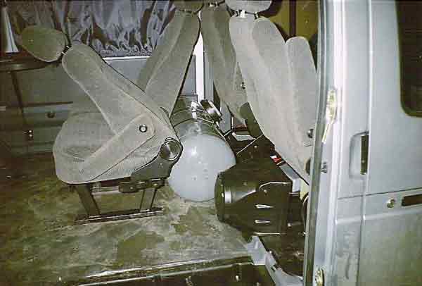

Vovan55 4 Опубликовано 23 марта, 2009 У меня в Баргузине 2007 г.в. баллон стоит как на фото, общий пробег 106000тыс. проблем не было, 2-х режимная прошивка газ-бенз. 1 Поделиться сообщением Ссылка на сообщение Поделиться на другие сайты
Vovan55 4 Опубликовано 23 марта, 2009 Кстати баллон 90л. на газе после 3-х тыс. Поделиться сообщением Ссылка на сообщение Поделиться на другие сайты
