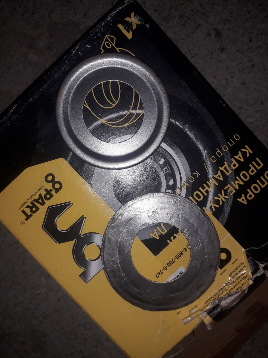

rool 782 Опубликовано 3 января, 2022 Столкнулся с проблемой., как вытащить обоймы из корпусов коробки? Заводские от руки вылетели, а новые зашли чуть с натягом и так и остались. Зацепиться там не за что. Поделиться сообщением Ссылка на сообщение Поделиться на другие сайты
вилли 985 Опубликовано 3 января, 2022 15 минут назад, rool сказал: Столкнулся с проблемой., как вытащить обоймы из корпусов коробки? Заводские от руки вылетели, а новые зашли чуть с натягом и так и остались. Зацепиться там не за что. Стукнуть корпусом апстол? )) Поделиться сообщением Ссылка на сообщение Поделиться на другие сайты
jeka1981 501 Опубликовано 3 января, 2022 18 минут назад, rool сказал: Столкнулся с проблемой., как вытащить обоймы из корпусов коробки? Заводские от руки вылетели, а новые зашли чуть с натягом и так и остались. Зацепиться там не за что. может электродом что то приварить и вытащить обойму Поделиться сообщением Ссылка на сообщение Поделиться на другие сайты
rool 782 Опубликовано 3 января, 2022 Ютуб советует погреть место посадочное и апстол. @jeka1981 Думаю электродом можно просто по кругу пройтись. В заднем корпусе трещина, люфтов нет. Купил новый корпус незнамо чьего производства, ну и подшипник . Вот и гадаю - впихну для регулировки, а достать не получится. Поделиться сообщением Ссылка на сообщение Поделиться на другие сайты
jeka1981 501 Опубликовано 3 января, 2022 7 минут назад, rool сказал: а достать не получится. я всегда достаю плоскогубцами для штопорных колец .хватает там что бы зацепиться и как рычагом надовить на обойму 1 Поделиться сообщением Ссылка на сообщение Поделиться на другие сайты
Сухов А. 196 Опубликовано 3 января, 2022 1 час назад, rool сказал: Столкнулся с проблемой., как вытащить обоймы из корпусов коробки? Заводские от руки вылетели, а новые зашли чуть с натягом и так и остались. Зацепиться там не за что. Переверни корпус и вылей на него чайник кипятка или погрей техническим феном , она сама вылетит, можешь потихоньку постучать сверху для верности. 2 Поделиться сообщением Ссылка на сообщение Поделиться на другие сайты
rool 782 Опубликовано 4 января, 2022 Погрел горелкой, без фанатизма, потом тюк обдоску и обойма на руках. У нового хвостовика посадочное было глубже. Уже собрался из жести резать, но на глаза попались пыльники от подвесного. Молоточком выпрямляем и вот вам самое оно. Поделиться сообщением Ссылка на сообщение Поделиться на другие сайты
jeka1981 501 Опубликовано 4 января, 2022 58 минут назад, rool сказал: но на глаза попались пыльники от подвесного сеператор в них упирается пройдено Поделиться сообщением Ссылка на сообщение Поделиться на другие сайты
L2140 1 804 Опубликовано 4 января, 2022 1 час назад, rool сказал: Погрел горелкой, без фанатизма, потом тюк обдоску и обойма на руках. У нового хвостовика посадочное было глубже. Уже собрался из жести резать, но на глаза попались пыльники от подвесного. Молоточком выпрямляем и вот вам самое оно. Жесть это не то. Её сомнет при эксплуатации. Нужны каленые регулировочные кольца Поделиться сообщением Ссылка на сообщение Поделиться на другие сайты
jeka1981 501 Опубликовано 4 января, 2022 28 минут назад, L2140 сказал: Нужны каленые регулировочные кольца где их только взять с минимальным шагом Поделиться сообщением Ссылка на сообщение Поделиться на другие сайты
Alex030569 6 954 Опубликовано 4 января, 2022 7 минут назад, jeka1981 сказал: где их только взять с минимальным шагом Люди из пивных банок режут.Ничего не сминает. Поделиться сообщением Ссылка на сообщение Поделиться на другие сайты
L2140 1 804 Опубликовано 4 января, 2022 2 часа назад, jeka1981 сказал: где их только взять с минимальным шагом с минимальным шагом 0,1 в магазине. А вот чтобы не с фольгой дело иметь, то выбирать зазор надо единственным "толстым" кольцом спереди. Поделиться сообщением Ссылка на сообщение Поделиться на другие сайты
Татарин 7 694 Опубликовано 5 января, 2022 Кольцо можно вырезать из старого наружного кольца подшипника с подгонкой на плите.Хоть до сотки,хоть до микрона. Поделиться сообщением Ссылка на сообщение Поделиться на другие сайты

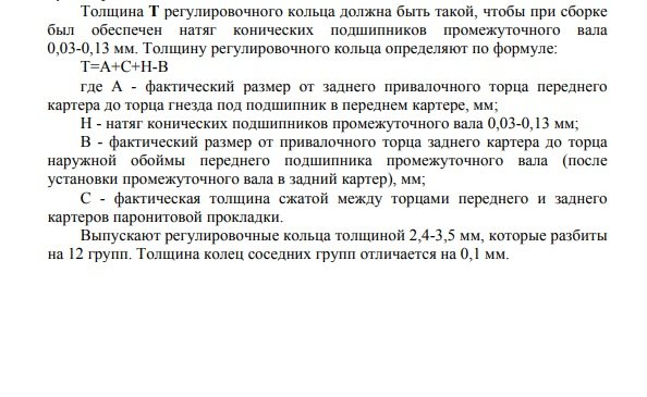

Новожилов 0 Опубликовано 18 января, 2022 Парни, всем привет! Подскажите пжл. кто знает . какой преднатяг выставлять на конических подшипниках вторичного вала? Видео в инете куча, но все делают как им хочется .. Мне нужны просто значения. Заранее благодарю. Поделиться сообщением Ссылка на сообщение Поделиться на другие сайты
L2140 1 804 Опубликовано 18 января, 2022 (изменено) 11 минут назад, Новожилов сказал: Парни, всем привет! Подскажите пжл. кто знает . какой преднатяг выставлять на конических подшипниках вторичного вала? Видео в инете куча, но все делают как им хочется .. Мне нужны просто значения. Заранее благодарю. из Руководства по ремонту для пром. вала. Ведь про него вопрос? Изменено 18 января, 2022 пользователем L2140 Поделиться сообщением Ссылка на сообщение Поделиться на другие сайты
Новожилов 0 Опубликовано 18 января, 2022 Формулу такую видел,но картинка к ней с шариковыми подшипниками! Я занимаюсь коробками VW, поэтому там и схема понятна и значения другие ... Поделиться сообщением Ссылка на сообщение Поделиться на другие сайты
L2140 1 804 Опубликовано 18 января, 2022 25 минут назад, Новожилов сказал: Формулу такую видел,но картинка к ней с шариковыми подшипниками! А если текст почитать? 26 минут назад, Новожилов сказал: Я занимаюсь коробками VW, поэтому там и схема понятна и значения другие ... вопрос про КПП 3302 или VW ? Поделиться сообщением Ссылка на сообщение Поделиться на другие сайты
Новожилов 0 Опубликовано 18 января, 2022 У нас все проще . измеряем продольное перемещение с самым маленьким регулировочным кольцом и прибавляем "постоянное значение на утяг" - вот и получается размер искомого регулировочного кольца! Т.е. толщина регулировочного кольца(например 0.65) + продольное перемещение вала(например 0.25) + "постоянное значение"(например 0.2) = 1.1 это толщина нужного нам регулировочного кольца! Но у нас преднатяг на вторичных валах начинается с 0.2 мм! И градация шайб с шагом 0.05 А значения 0.03 - 0.13 какими ж шайбами подбирать точно??? Непонятно ... Поделиться сообщением Ссылка на сообщение Поделиться на другие сайты
jeka1981 501 Опубликовано 18 января, 2022 мне тут один кулибин сказал.типо как он преднатяг на пром валу выставляет.новый подшипник не садит до конца на пару мм. потом когда скручивает корпуса. подшипник сам занимает на валу рабочее положение.типо корпуса дожимают его . хочу у себя так попробовать но что то боюсь .дороговато час стоят запчасти Поделиться сообщением Ссылка на сообщение Поделиться на другие сайты
Новожилов 0 Опубликовано 18 января, 2022 (изменено) Это бред! Не нужно так делать. Есть самый доступный для понимания перечень работ по регулировке конических подшипников! Я привел его выше . Но вот значения для преднатяга 0.03 - 0.13 меня сильно смущают! В моем понимании это мало! Я б выставил две десятки! Преднатяг 0.15 выставляют на одном из вторичных валов "робота"(DSG) и то только по тому что маленькая масляная ванна, этот вал установлен в верхней части коробки и его система смазки не очень ... А тут довольно длинный вал, нормально смазывается . и должен нести определенную нагрузку! А что такой 0.03??? Практически свободное вращение! Изменено 18 января, 2022 пользователем Новожилов Поделиться сообщением Ссылка на сообщение Поделиться на другие сайты
L2140 1 804 Опубликовано 18 января, 2022 8 минут назад, jeka1981 сказал: мне тут один кулибин сказал это получится плавающая опора вала не предусмотренная конструкцией или перетяжка подшипников. Т.е. процедура чистое казино. 1 Поделиться сообщением Ссылка на сообщение Поделиться на другие сайты
Новожилов 0 Опубликовано 18 января, 2022 Это не кулибин а просто неграмотный дурень. Поделиться сообщением Ссылка на сообщение Поделиться на другие сайты
газель2005 2 730 Опубликовано 19 января, 2022 @L2140 А попробуй сделать по книжке, а через тысячу километров снять кпп и снова проверить преднатяг подшипников. Думаю будешь удивлён, что вал ходуном болтаться будет. Даже новые конвейерные машины через тысячу километров на горячую гремят пром валом. 1 Поделиться сообщением Ссылка на сообщение Поделиться на другие сайты
L2140 1 804 Опубликовано 19 января, 2022 30 минут назад, газель2005 сказал: @L2140 А попробуй сделать по книжке, а через тысячу километров снять кпп и снова проверить преднатяг подшипников. Думаю будешь удивлён, что вал ходуном болтаться будет. Даже новые конвейерные машины через тысячу километров на горячую гремят пром валом. То-то луцкий скф и синий . Никто промвалом не гремит, чтобы об этом говорить как о правиле. Поделиться сообщением Ссылка на сообщение Поделиться на другие сайты
