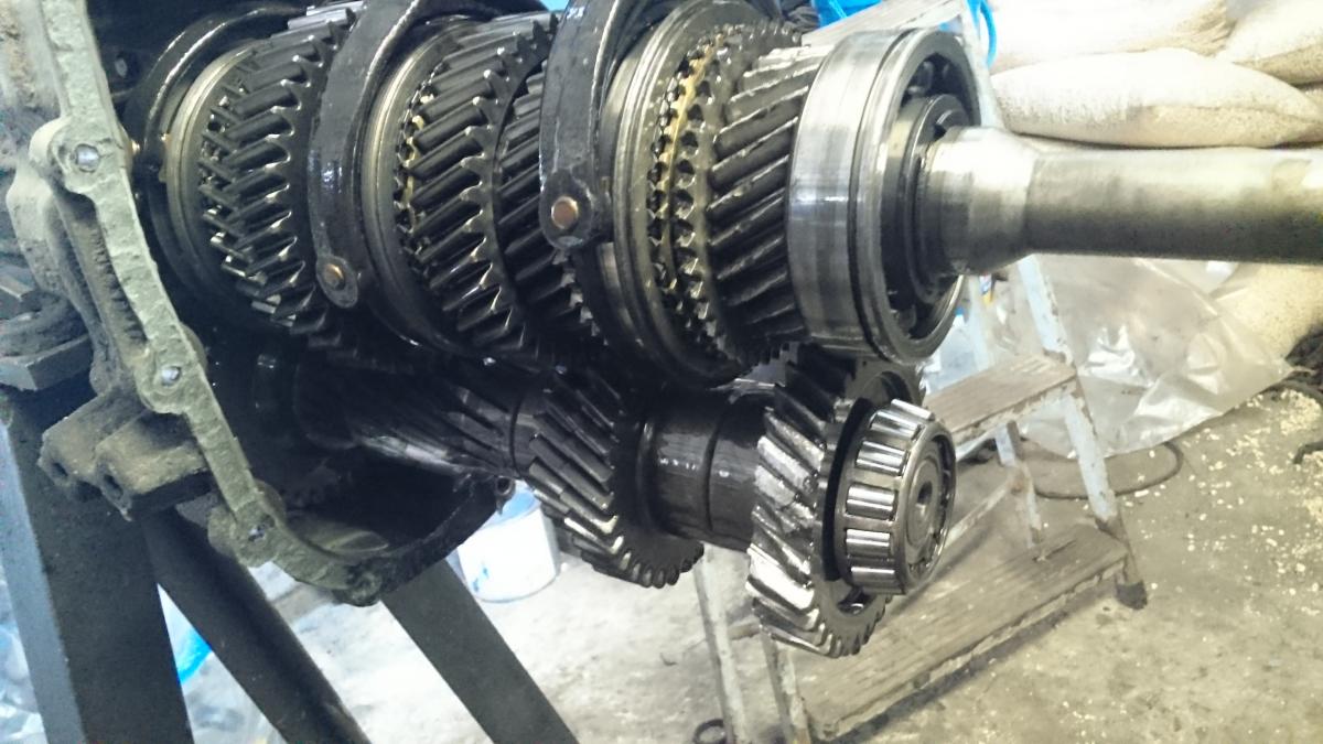

VEV 4 Опубликовано 18 февраля, 2017 Спрошу здесь. Разобрал КПП. На пром вале стоят шариковые подшипники, а в ремкомплекте роликовые. Подскажите могу ли я заменить шариковые на роликовые, естественно с регулировкой, какие тонкости есть?Спасибо. Поделиться сообщением Ссылка на сообщение Поделиться на другие сайты

сан 36 2 Опубликовано 19 февраля, 2017 Спрошу здесь. Разобрал КПП. На пром вале стоят шариковые подшипники, а в ремкомплекте роликовые. Подскажите могу ли я заменить шариковые на роликовые, естественно с регулировкой, какие тонкости есть?Спасибо.Промвал с/о ( под шариковый подш.) имеет длинну L-287,5 мм, н/о L-283,5 (под шариковый или роликовый подш.), замеряем и делаем выводы. 2 Поделиться сообщением Ссылка на сообщение Поделиться на другие сайты

Сергей18-50 4 Опубликовано 26 марта, 2018 Подскажите пожалуйста.Дали кпп б/у на запас.Разобрал для осмотра и обнаружил,что промвал имеет люфт 5,15мм.Подшипники стоят шариковые.КПП 2003года.Роликовых подшипников в запасе нет.Два вопроса:1)Может ли такой большой люфт говорить о промвале н/о?2)Как правильно отрегулировать такой зазор?Спасибо. Поделиться сообщением Ссылка на сообщение Поделиться на другие сайты
alexgop 997 Опубликовано 26 марта, 2018 Подскажите пожалуйста.Дали кпп б/у на запас.Разобрал для осмотра и обнаружил,что промвал имеет люфт 5,15мм.Подшипники стоят шариковые.КПП 2003года.Роликовых подшипников в запасе нет.Два вопроса:1)Может ли такой большой люфт говорить о промвале н/о?2)Как правильно отрегулировать такой зазор?Спасибо.1- скорее всего да.. это нового образца2- кпп на запас же? так? если так и время не горит то покупай ролики а шарики выкинь. а регулировка что с шариками что с роликами одинаковая.. с помощью дистанционных(упорных) колец с ремнабора. 1 Поделиться сообщением Ссылка на сообщение Поделиться на другие сайты
Сергей18-50 4 Опубликовано 26 марта, 2018 (изменено) ГоритПравильно ли я понимаю:Разница между н/о и с/о 4мм.Соответственно делим-2 мм на зад,остальное вперёд-2мм+1,15мм Изменено 26 марта, 2018 пользователем Сергей18-50 Поделиться сообщением Ссылка на сообщение Поделиться на другие сайты
