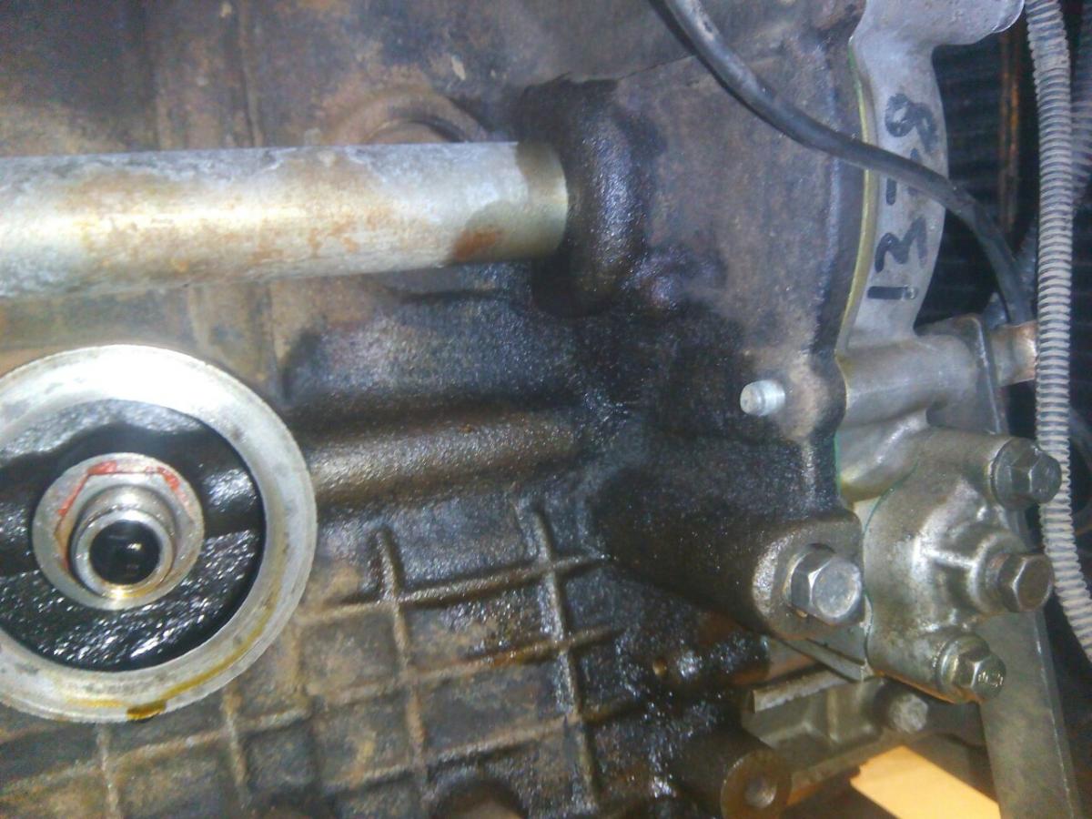

Gazecus59 633 Опубликовано 15 декабря, 2016 На месте металл заглушки.на фотке видно-исключили редукционный клапан под масляным фильтром,давно? Поделиться сообщением Ссылка на сообщение Поделиться на другие сайты
bugra 1 Опубликовано 15 декабря, 2016 (изменено) на фотке видно-исключили редукционный клапан под масляным фильтром,давно?Клапан исключил 10 тыс назад. Во время капиталки.Как остановить течь из под трубы этой на фотке? Изменено 15 декабря, 2016 пользователем bugra Поделиться сообщением Ссылка на сообщение Поделиться на другие сайты

bugra 1 Опубликовано 15 декабря, 2016 Да простят меня модераторы!Есть у кого-нибудь опыт по замене вот этой трубки. Как её доставать от туда? Из под неё масло идёт. Надо как-то остановить течь. По варварски выдирать наверно не стоит? Пока поеду в магаз, куплю вал и эту трубу. Поделиться сообщением Ссылка на сообщение Поделиться на другие сайты
Crady 8 641 Опубликовано 15 декабря, 2016 Как её доставать от туда?вопрос интересный..сложно выколупать,в добавок новая садится на горячую и с охлаждением в азоте самой трубки.иначе сложно от течи избавится. Поделиться сообщением Ссылка на сообщение Поделиться на другие сайты
