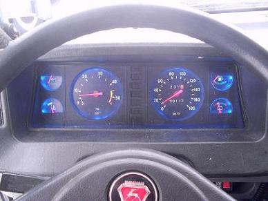

Новый вид приборной панельки.
на фото не оч смотрится.в реале гораздо лучше.
накладки от Art Racing
Шкалы и цифры горят синим цветом,стрелки стеклянные горят красным
Опять будет доработка уже последний раз,стрелка тахометра будет гореть стабильней как у спидометра,и все шкалы на тахометре будут гореть равномерно.
и будет полностью убран засвет

а у меня вот так вышло и чуть чуть похоже на твою :rolleyes:

Может не в тему,но..Кто то на форуме сомневался про скорость на "Баргузине".Очень некачественная фотка,но скорость приличная(хотя не максимальная)и вместо фотика - телефон.Панель на самом деле убойная,и показывает все параметры довольно точно!
вынужден заметить что это не предел для евриков ;)

Расскажу как я тюненговал панель,купил наклейки,при попытке снять стрелки сломал два датчика(один удалось починить)пришлось потихоньку соскрибать старую наклейку и наклеивать новую.Новую наклеивать пришлось по две половинке.Итог-нервов и времени потрачено уйма,в светое время суток панель смотриться красиво но в тёмное ужас(свет от диодов совсех щелей видно) :lol:
Знал бы то небрался за это.Потом порылся в инете и нашёл тюнеговую панель нового образца за нормальную цену.
