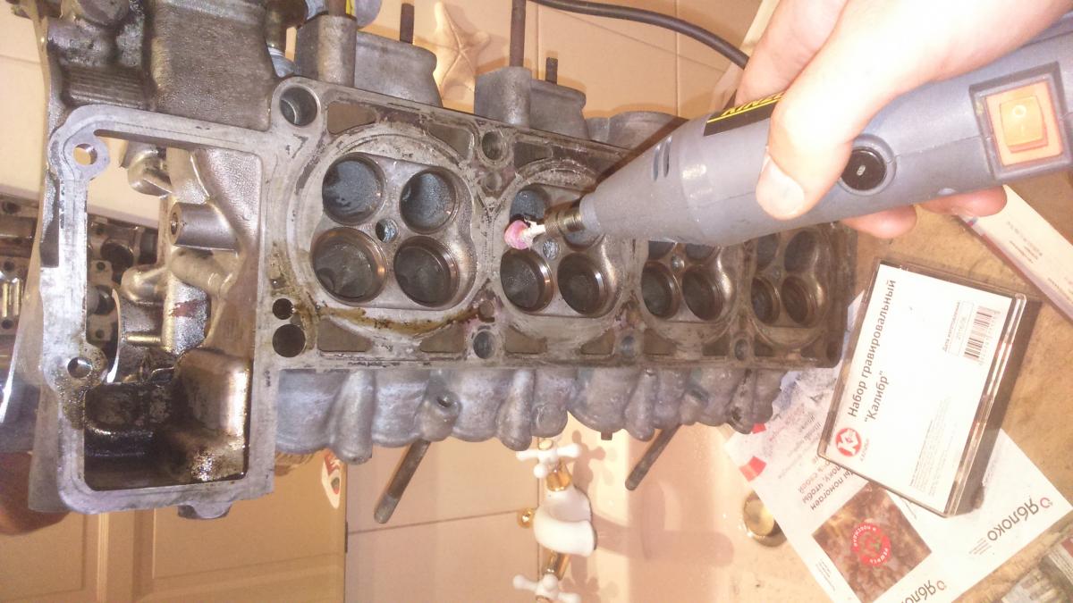

Возьми лупу и посмотри внимательно инструкцию.Там написано "Не применять для изделий из алюминия...."
На эти каверны нагар будит бодренько так осаживаться.
А частицы которые ты пальцами чувствуешь, это сухой остаток от "хорошего" масла.
mill
Масло хорошее, я только синьку Ziq XQ лью.
Масло мне нравится, я например реально вижу как движек отмывается изнутри.
Шуманит, да, читал инструкцию что нельзя по алюминьке, но что гбц будет от промывки?
Коллекторы все равно отчищать механически от нагара, купол тоже заполировывать.
Все каверны удалятся при мех обработке.
Татарин
Не понял сути ссылки.Это и так всё известно.У тебя на клапанах впускных "шапки" нет,значит сальники держали.
По ссылке, нужно не гайку к клапану приплавлять ,а "таблетку".Она даёт большую площадь ,а прорезь сглаживает перекос коловорота.Таблеток можно наделать из регулировочных шайб ГРМ 08.4 штук  вполне хватит.Срезать перовое сверло по дереву под прорезь на шайбе.А вместо коловорота лучше, "дедовскую" ручную дрель.
mill
Сегодня шлифовал каналы гбц - оч кропотливая работа.
Убрал все ступеньки, литники итп херь.
Выточил оправку для выколачивания втулок.
Осталось бронзу найти пруток.
