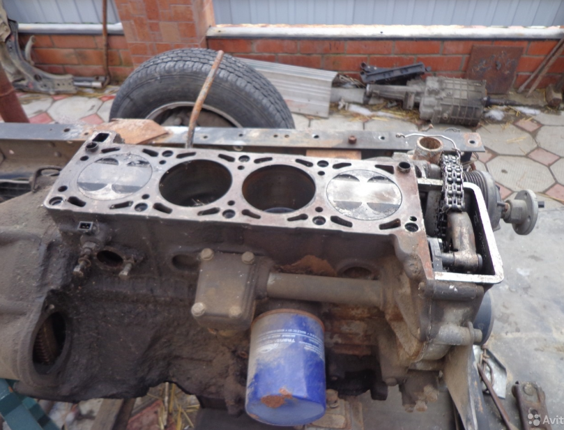

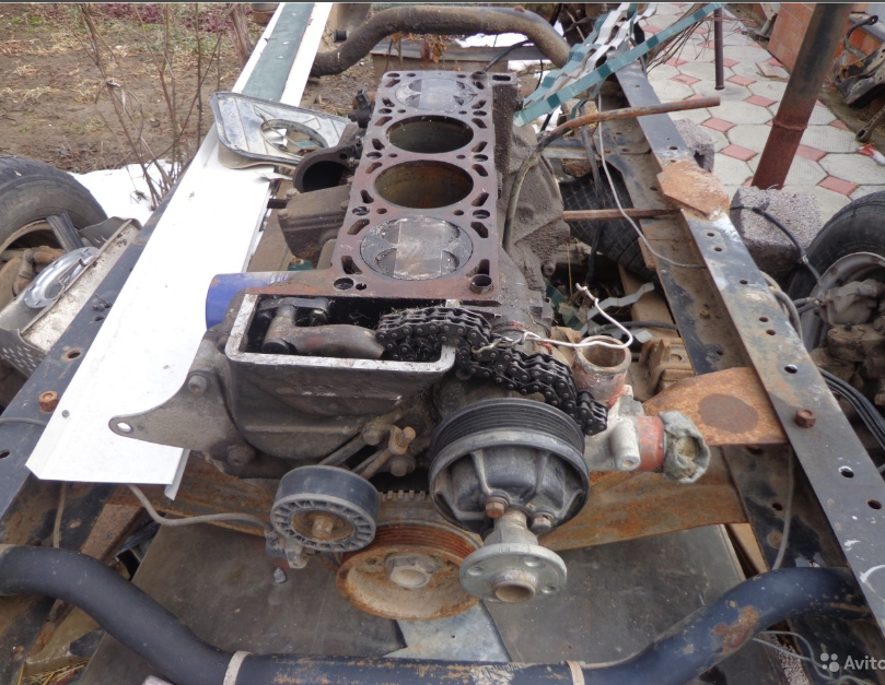

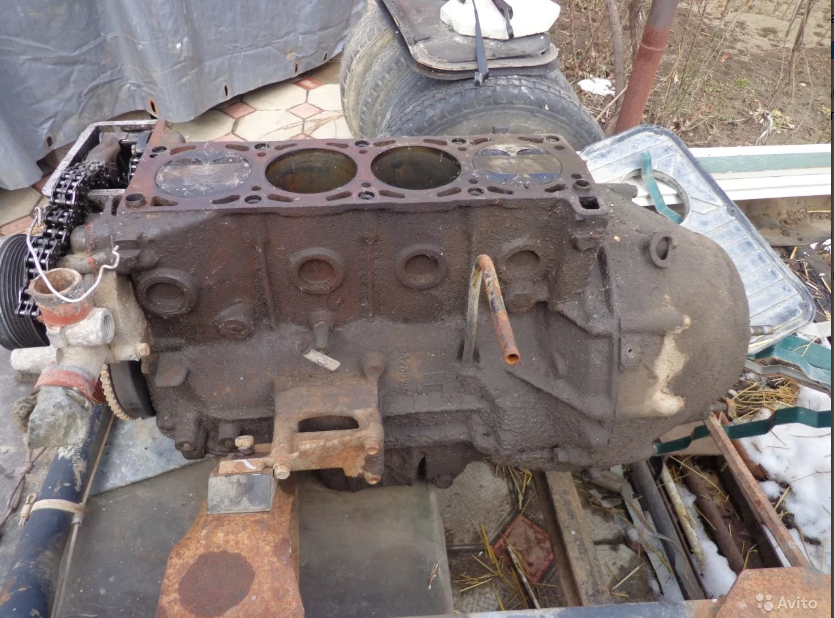

2752SOBOL 1 Опубликовано 3 ноября, 2018 (изменено) номер в ПТС вписан :mellow:на авито за 200 км от себя нашел вроде как разборку, но продавец не разбирается Е2 или Е3 :blink:Подскажите это Е3 ? Или это вообще 406... Изменено 3 ноября, 2018 пользователем 2752SOBOL Поделиться сообщением Ссылка на сообщение Поделиться на другие сайты
вилли 980 Опубликовано 3 ноября, 2018 (изменено) номер в ПТС вписан :mellow:на авито за 200 км от себя нашел вроде как разборку, но продавец не разбирается Е2 или Е3 :blink:Подскажите это Е3 ? Или это вообще 406...2.jpg С прорезями плохие блоки Изменено 3 ноября, 2018 пользователем вилли Поделиться сообщением Ссылка на сообщение Поделиться на другие сайты

Crady 8 671 Опубликовано 4 ноября, 2018 как внешне отличить 405 евро 3, от евро 2 и 1 ?голый блок практически ни как.нет прорезей между цилиндрами и диаметр поршня 95,вот и всё отличие.ну маркировка начинается 40524,на блоке. Поделиться сообщением Ссылка на сообщение Поделиться на другие сайты

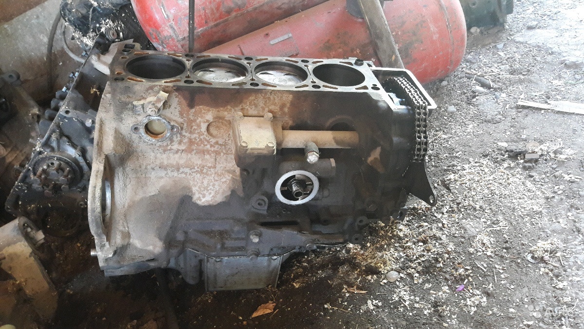

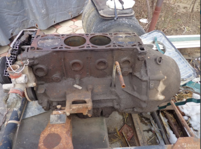

2752SOBOL 1 Опубликовано 5 ноября, 2018 На фото, продавец говорит евро 1...е1 разве было? Куда не глянь везде евро 2. Поделиться сообщением Ссылка на сообщение Поделиться на другие сайты
Crady 8 671 Опубликовано 5 ноября, 2018 2752SOBOL,евро ноль было.диаметр поршней смотреть надо,или начало номера.может быть вообще 406 мотор это Поделиться сообщением Ссылка на сообщение Поделиться на другие сайты
