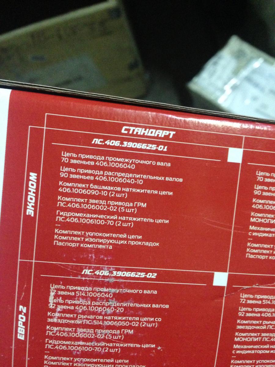

Некст 1971 225 Опубликовано 5 ноября, 2018 (изменено) Судя по натяжному ролику совсем не евро 3.А так да, смотри что на блоке выбито. Склоняюсь к версии что это 406. Да и подушки под двигателем на евро 3 не такие. Изменено 5 ноября, 2018 пользователем Некст 1971 Поделиться сообщением Ссылка на сообщение Поделиться на другие сайты
2752SOBOL 1 Опубликовано 9 ноября, 2018 и учил новые детали, вроде как в течении 7 и дней можно отказаться.Заказывал комплект ГРМ 406390662501Указанно было что Евро 3. Но на коробке написано количество звеньев 90 и 70, что является вроде бы вовсе не верно 3? Поделиться сообщением Ссылка на сообщение Поделиться на другие сайты
Crady 8 669 Опубликовано 9 ноября, 2018 Но на коробке написано количество звеньев 90 и 70, что является вроде бы вовсе не верно 3? ну под башмаки.количество звеньев не говорит о каких то там Е.это бшамаки или звёзды,диаметр втулки у Е2 и Е3 разные. Поделиться сообщением Ссылка на сообщение Поделиться на другие сайты
2752SOBOL 1 Опубликовано 12 ноября, 2018 "Эконом" напрягает, дальше идет евро 2, и ниже еще евро 3. На самой коробке наклейка якобы это евро 3 :wacko: Поделиться сообщением Ссылка на сообщение Поделиться на другие сайты
