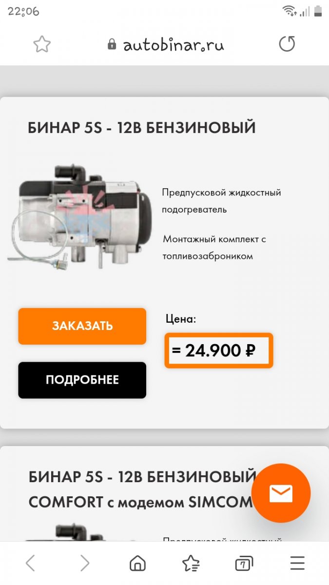

эдич 3 212 Опубликовано 15 апреля, 2021 Позвонил я нашему клубню, он оказывается их может перепрошить под отключение при 50 градусов нагрева воды, кстати он сказал что тоже использует ее под нагрев воды. Все вместе с перепрошивкой 12 тыс. С гарантией. Считаю не дорого. Поделиться сообщением Ссылка на сообщение Поделиться на другие сайты
Crady 8 630 Опубликовано 15 апреля, 2021 8 часов назад, Nbf сказал: Не знаю как сейчас, в том году вебасты от 30 б\у начинались на авито полно.цены от 10 рупий за дизельную. 5 килловатную Поделиться сообщением Ссылка на сообщение Поделиться на другие сайты

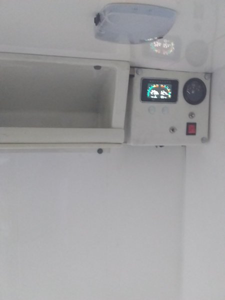

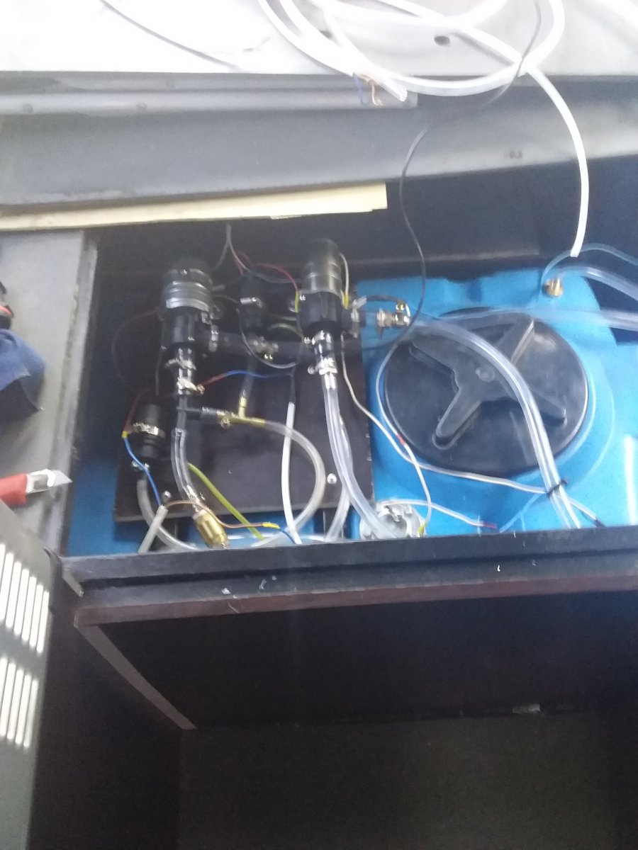

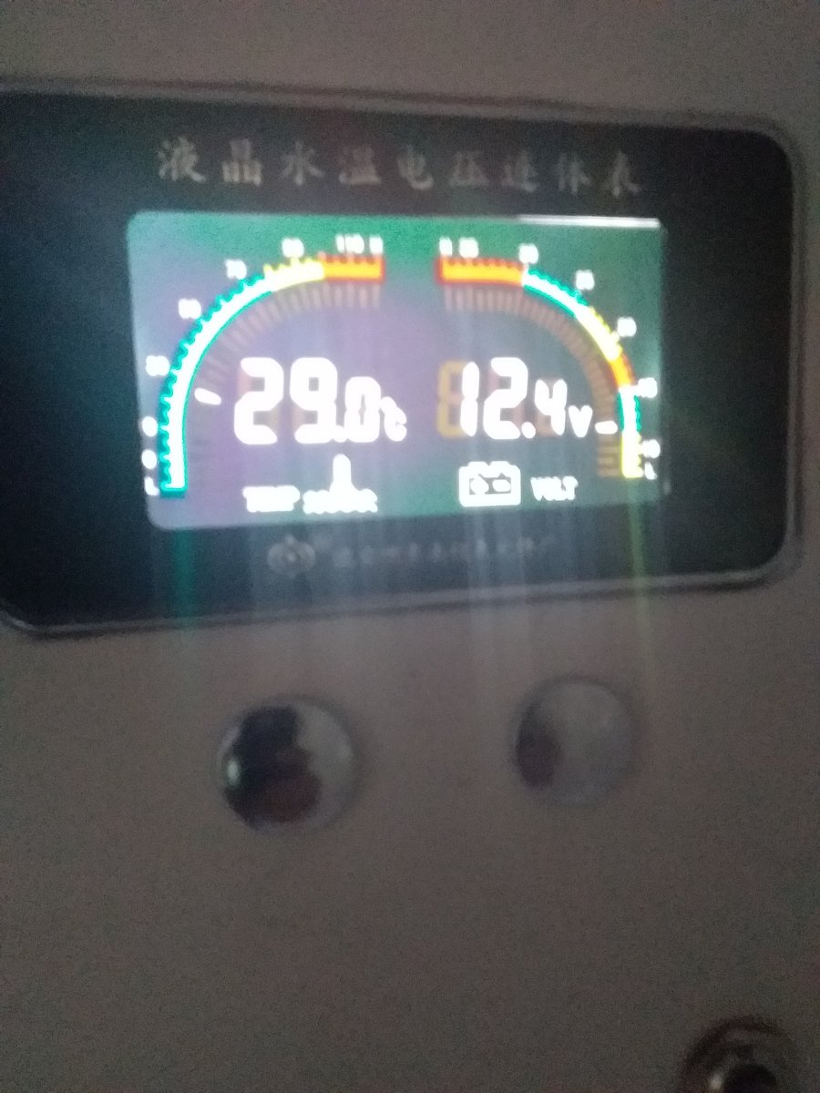

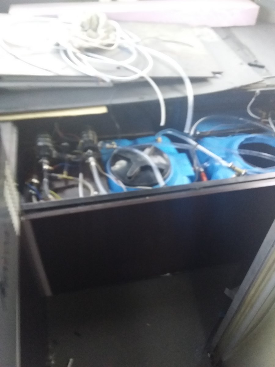

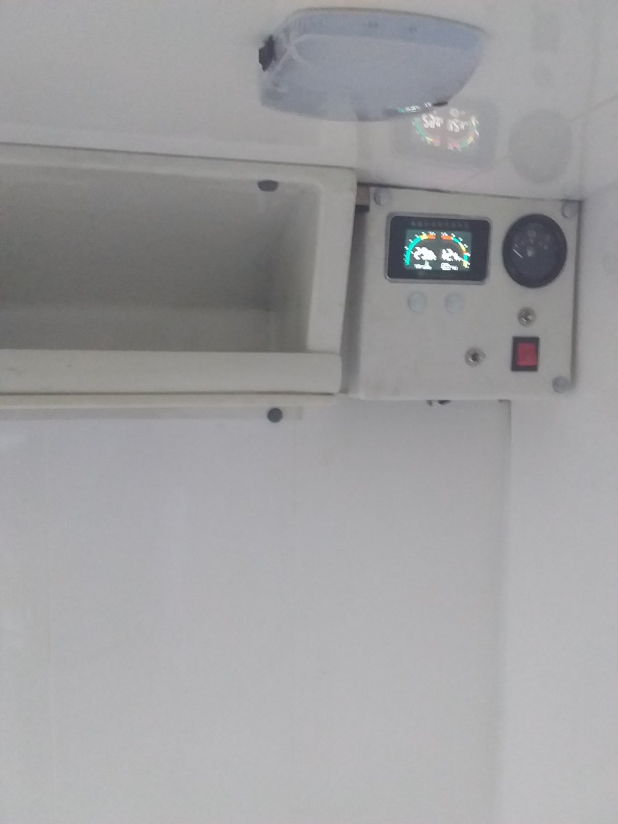

эдич 3 212 Опубликовано 14 мая, 2021 Закончил водоснабжение. Выглядит так. Сделал информативный стенд. Выглядит так. Это в душевой кабине. Поделиться сообщением Ссылка на сообщение Поделиться на другие сайты
