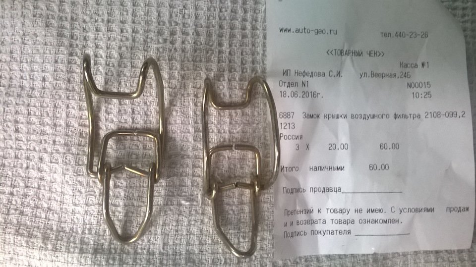

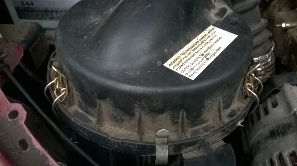

Vovok 534 Опубликовано 19 декабря, 2019 Стырино с другого сайта ( администрация выписывает горчичники за любое упоминание сторонних сайтов). И вот красивое решение (а главное дешёвое!) найдено — замки 2108-1109075. Был в Газовском магазине сегодня, хотел взять родные,а они как пластилин, вернул обратно. Не стал искать Вазовские, заказал, как обычно по инету, заберу вместе с другими запчастюльками. Будет так,как на фото. 1 1 Поделиться сообщением Ссылка на сообщение Поделиться на другие сайты
Алексей Ф. 9 518 Опубликовано 19 декабря, 2019 Прикольно! У ГАЗа похожее решение было на Газелях и Волгах с карбюратором , только там они не съемные были.. 1 Поделиться сообщением Ссылка на сообщение Поделиться на другие сайты
Toyota007 2 889 Опубликовано 19 декабря, 2019 18 минут назад, Алексей Ф. сказал: Прикольно! У ГАЗа похожее решение было на Газелях и Волгах с карбюратором , только там они не съемные были.. Так при желании и тут можно сделать не съемные.Тупо втулки приклеить к корпусу клеевым пистолетом и все. Поделиться сообщением Ссылка на сообщение Поделиться на другие сайты
andrey83 328 Опубликовано 19 декабря, 2019 2 часа назад, Vovok сказал: Стырино с другого сайта ( администрация выписывает горчичники за любое упоминание сторонних сайтов). И вот красивое решение (а главное дешёвое!) найдено — замки 2108-1109075. Был в Газовском магазине сегодня, хотел взять родные,а они как пластилин, вернул обратно. Не стал искать Вазовские, заказал, как обычно по инету, заберу вместе с другими запчастюльками. Будет так,как на фото. Я себе неделю назад такие поставил из жигулевского магазина(20 руб.штука). Но не скажу что уж очень туго пристегнулись. Родные как то туже защелкнулись. Сейчас на новых Газельках идет родной корпус фильтра уже с 6-ю защелками и сами защелки имеют иную конфигурацию. Поделиться сообщением Ссылка на сообщение Поделиться на другие сайты
Vovok 534 Опубликовано 19 декабря, 2019 32 минуты назад, andrey83 сказал: Я себе неделю назад такие поставил из жигулевского магазина(20 руб.штука). Но не скажу что уж очень туго пристегнулись. Родные как то туже защелкнулись. Сейчас на новых Газельках идет родной корпус фильтра уже с 6-ю защелками и сами защелки имеют иную конфигурацию. Артикул не подскажешь? Или ссылку в личку,если имеется. Поиск выдает фото корпуса,как у меня. На твоем фото,иные защелки. Поделиться сообщением Ссылка на сообщение Поделиться на другие сайты
andrey83 328 Опубликовано 19 декабря, 2019 15 минут назад, Vovok сказал: Артикул не подскажешь? Или ссылку в личку,если имеется. Поиск выдает фото корпуса,как у меня. На твоем фото,иные защелки. Завтра попробую до работы доехать(пока в отпуске). У нас Бизнес с эвотеком и с таким корпусом фильтра. Год уже как у нас эта машина,надо посмотреть под крышкой на предмет наличия пыли . Все хочу поменяться с ним на свой с тремя защелками. Поделиться сообщением Ссылка на сообщение Поделиться на другие сайты
Vovok 534 Опубликовано 19 декабря, 2019 5 минут назад, andrey83 сказал: Завтра попробую до работы доехать(пока в отпуске). У нас Бизнес с эвотеком и с таким корпусом фильтра. Год уже как у нас эта машина,надо посмотреть под крышкой на предмет наличия пыли . Все хочу поменяться с ним на свой с тремя защелками. Посмотрел инет, такой на Бизнес ставят. Позвонил в Воронеж,сказали звони утром,может от камня некст подойдет. Поделиться сообщением Ссылка на сообщение Поделиться на другие сайты
andrey83 328 Опубликовано 19 декабря, 2019 1 час назад, Vovok сказал: Посмотрел инет, такой на Бизнес ставят. Позвонил в Воронеж,сказали звони утром,может от камня некст подойдет. Вот под этим номером выдает данный корпус (ОАО ГАЗ) 27051109010 Поделиться сообщением Ссылка на сообщение Поделиться на другие сайты

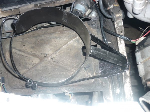

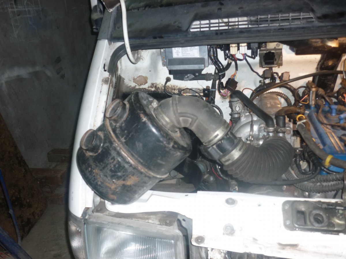

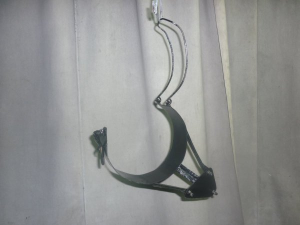

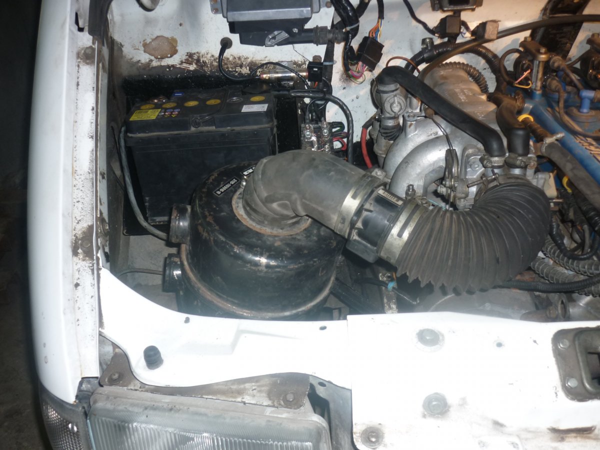

Аксакал 27 Опубликовано 1 апреля, 2020 (изменено) мои 5 копеек в тему, двигался от вводных, хомут, фиксатор. итд., все самоделка Изменено 1 апреля, 2020 пользователем Аксакал Поделиться сообщением Ссылка на сообщение Поделиться на другие сайты

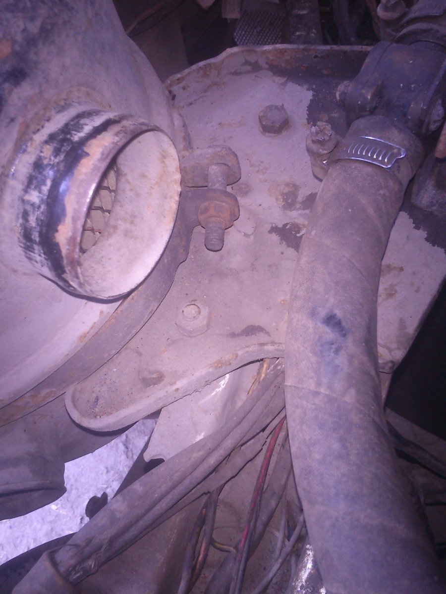

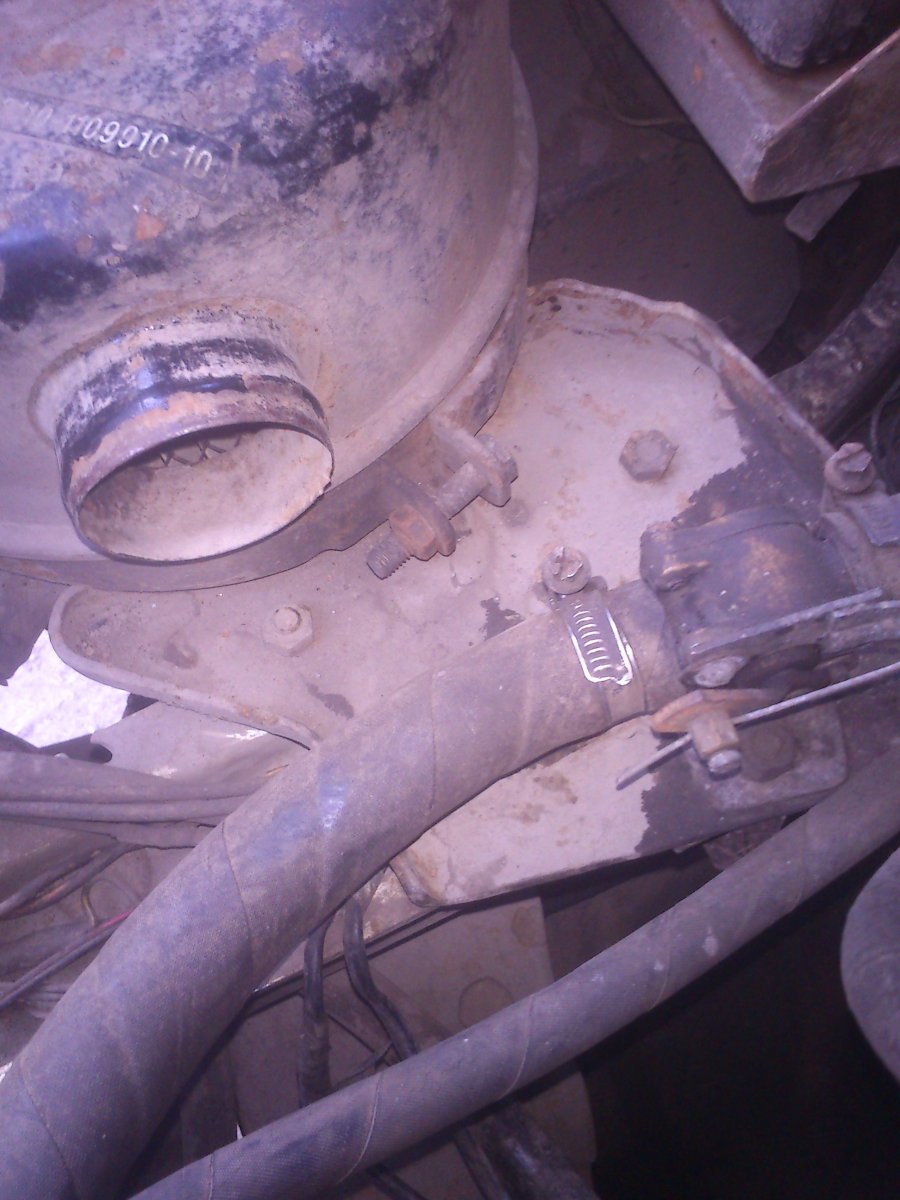

Маркич 707 Опубликовано 1 апреля, 2020 (изменено) @Аксакал Зачем так сложно? От ЗМЗ24Д пластина крепления мокрого фильтра и хомут с таким же радиусом. Сфоткаю, если не забуду. Правда он пониже встаёт, щиток пришлось аутировать Изменено 1 апреля, 2020 пользователем Маркич Добавить Поделиться сообщением Ссылка на сообщение Поделиться на другие сайты
Аксакал 27 Опубликовано 2 апреля, 2020 (изменено) В 01.04.2020 в 07:12, Маркич сказал: Зачем так сложно? в смысле ...сложно? вы шутите:) ту работы на полчаса, час, делается из хлама да куска проволоки, либо пара элетродов. ну и.. как указал выше - двигался от вводных, т.е делал из того что было в наличии В 01.04.2020 в 07:12, Маркич сказал: От ЗМЗ24Д пластина крепления мокрого фильтра и хомут с таким же радиусом. Сфоткаю, если не забуду. Правда он пониже встаёт, щиток пришлось аутировать да, сфоткайте пожалуйста, мне интересно посмотреть как у вас фильтр подсоединен к рессиверу Изменено 2 апреля, 2020 пользователем Аксакал Поделиться сообщением Ссылка на сообщение Поделиться на другие сайты
Аксакал 27 Опубликовано 2 апреля, 2020 (изменено) 1 час назад, Аксакал сказал: т.е делал из того что было в наличии объясню понятнее : клиент имеет газель, купил донора - 29 волгу за 25к. с донора сняли двс ЗМЗ406 и установили вместо ЗМЗ 402 для меня, как для мастера, было важно, по возможности, максимально использовать имеющиеся комплектующие, тем самым нивелировать сторонние затраты на " вторичные" детали "вторичные" , это значит заменяющие исправные, имеющиеся в наличии, которые в итоге оказываются не нужны в наличии был корпус - фильтр волги с патрубками, нужно было сделать крепления, с возможностью быстрого съема - установки, без очевидного колхоза итого: все комплектующие родные, менять, докупать ничего не понадобилось съем, установка реализована фиксатором - снимается за секунды, без (это важно) использования ключей очевидного колхоза не наблюдается - т.е все предусмотренные производителем элементы ( грязезащитная пластина, итд) на месте ЗЫ ежели была бы вводная на свободное творчество, т..е. возможность купить то что требуется, я бы скорее всего сделал так (еще проще) от бокового крепления отказался нижнюю половину "кастрюли" закрепил на защитной пластине сокрепление верхней и нижней половин кастрюли сделал бы защелками (например замки ваз 2108, выше показаны) итого: для замены фильтрующего элемента /для доступа к чему либо , нужно было бы отщелкнуть два замка, убрать верхнюю часть фильтра в сторону примечание: думаю, нижнюю часть "кастрюли" лучше всего было бы закрепить на один болт, т.е случае надобности она бы легко снималась например так: путем откручивания сверху (не надо корчится под авто) болт жестко закреплен на пластине, в "кастрюле" приварена гайка (либо наоборот) между "кастрюлей" и пластиной "демпфер" резиновая прокладка (ржавчину, электролит никто не отменял) вот оно: простейшая, наиболее удобная конструкция естественно, в этом случае патрубок коллектор - корпус фильтра подбирается, покупается по факту Изменено 2 апреля, 2020 пользователем Аксакал Поделиться сообщением Ссылка на сообщение Поделиться на другие сайты
Маркич 707 Опубликовано 2 апреля, 2020 Не совсем уследил за твоей мыслью ( у нас принято по-братски: на ТЫ), зачем кастрюле быстросьём раз в полгода (и реже)? Завтра нарушу режим самоизоляции, схожу до гаража, сфоткаю Поделиться сообщением Ссылка на сообщение Поделиться на другие сайты
Аксакал 27 Опубликовано 2 апреля, 2020 (изменено) 2 часа назад, Маркич сказал: зачем кастрюле быстросьём раз в полгода (и реже)? юмор? :) Изменено 2 апреля, 2020 пользователем Аксакал Поделиться сообщением Ссылка на сообщение Поделиться на другие сайты
Маркич 707 Опубликовано 3 апреля, 2020 Какой юмор? Заменить фильтрующий элемент 2 раза в год, одновременно проверить батарею. Зачем ещё его снимать? Эта пластина с мотора 24Д. Правда её теперь и на разборке вряд ли найдёшь. Поделиться сообщением Ссылка на сообщение Поделиться на другие сайты
Аксакал 27 Опубликовано 3 апреля, 2020 (изменено) :) так у тебя пример другого двс, карб, к тому же сам пишешь "Эта пластина с мотора 24Д. Правда её теперь и на разборке вряд ли найдёшь"@Маркич а теперь смотри что получается: ты, прочитав, посмотрев мой пост про способ установки волговского фильтра в комплекте с родными воздуховодами на внимание - змз 406 инжектор начинаешь со мной дискуссию на внимание - основании того что можно сделать проще "Зачем так сложно? От ЗМЗ24Д пластина крепления мокрого фильтра и хомут с таким же радиусом"@Маркич далее приводишь пример не имеющий отношения к выложенной мною конструкции, значит не имеющий отношения к дискуссии, приводишь в пример деталь являющуюся дефицитом и предлагаешь это как более простую альтернативу ""Зачем так сложно?"Маркич ЗЫ Маркич , ответь честно, ты так шутишь? или издеваешься? :) ежели шутишь - пойму, юмор уважаю ежели издеваешся - зачем? мы где то пересекались? я чем то тебя оскорбил, огорчил когда то? Зв фото конечно же спасибо кстати , я как то ставил умз 417 на газель, так не стал изобретать, поставил "кастрюлю" от уаза, ту самую, старую, с носком:) Изменено 3 апреля, 2020 пользователем Аксакал Поделиться сообщением Ссылка на сообщение Поделиться на другие сайты
Маркич 707 Опубликовано 4 апреля, 2020 И в мыслях не было издеваться! Фильтр так установлен ещё когда стоял инжектор. 402ой поставил на подмену, пока капитлил родной 406ой (уже 2 года стоит под лавочкой - ждёт). Но захотелось 409ый, тоже готов, висит на стапеле, летом буду ставить. Как заведу - сфоткаю. Где-то в закромах лежит ещё одна такая пластина - задарю, чтоб не обижался. И, это, будь проще и люди к тебе потянутся Поделиться сообщением Ссылка на сообщение Поделиться на другие сайты
