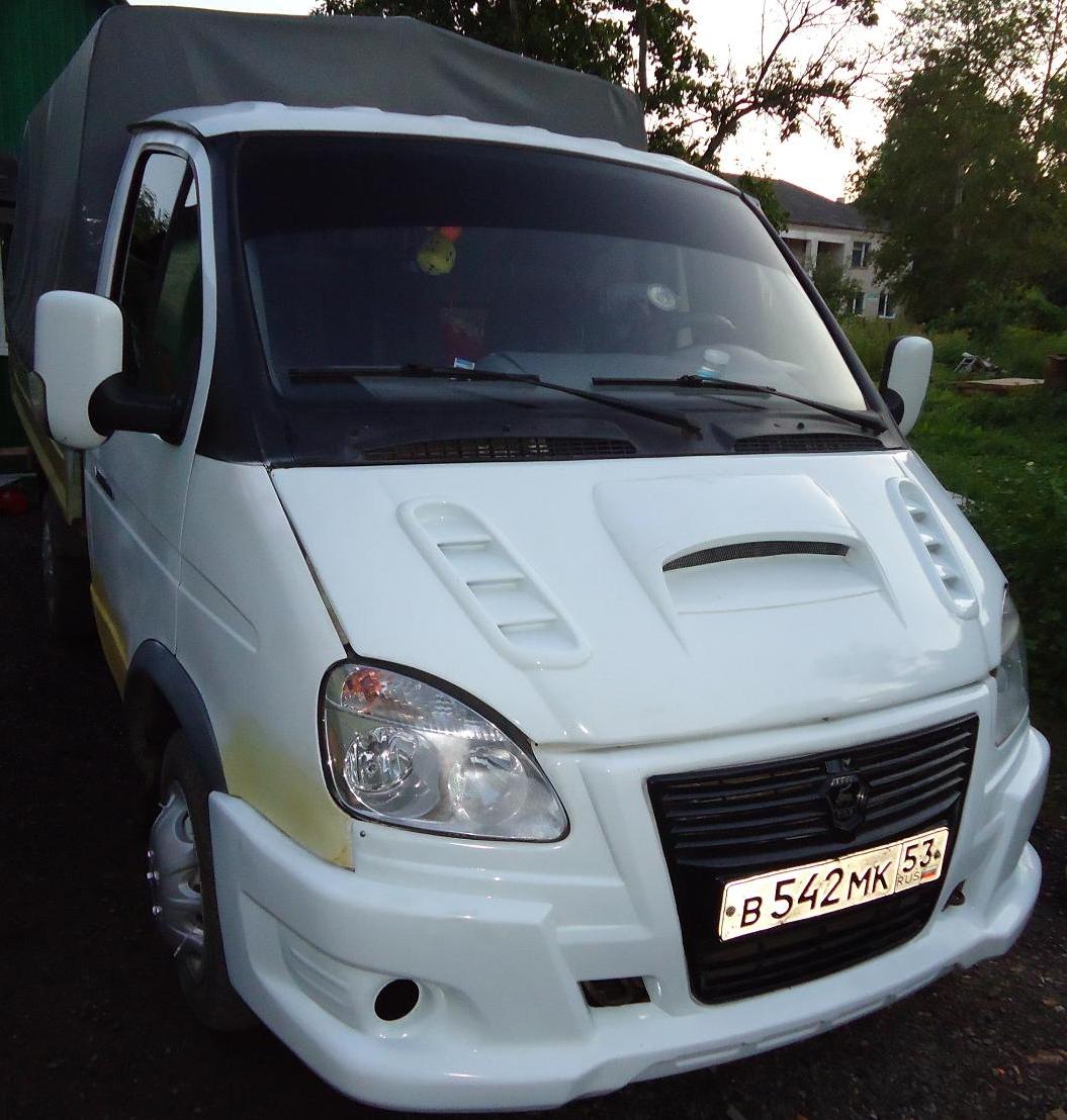

дмитрий 50 3 Опубликовано 11 ноября, 2011 приветствую всех!у меня возник такой вопрос у меня газелька как на фото и сейчас устанавливаю галагенки!вот куда их вставлять?точнее на чего крепить?так как какие то хомутики стандартные.. я думаю его не выдержат и так один уже отклеился! Поделиться сообщением Ссылка на сообщение Поделиться на другие сайты

газ330232 26 Опубликовано 6 января, 2012 приветствую всех!у меня возник такой вопрос у меня газелька как на фото и сейчас устанавливаю галагенки!вот куда их вставлять?точнее на чего крепить?так как какие то хомутики стандартные.. я думаю его не выдержат и так один уже отклеился!а че у тебя он какая то вся желтая на крыле и на дверях! че это такое??? Поделиться сообщением Ссылка на сообщение Поделиться на другие сайты
