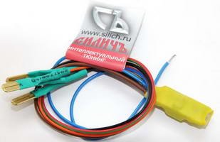

msm.silich 2 Опубликовано 4 апреля, 2014 далее электрическая часть, реле решил установить так:... плюс взял напрямую через предохранитель 15А напрямую с аккума. На блужданиях под капотом питающего провода к фарам теряется до 20-30% мощности, поэтому многие ставят реле поближе к фарам, а "плюс" берут от генератора коротким проводом для максимального эффекта. Но там другая опасность - вода. В этом плане удобнее электронное реле фар, оно герметизированное:Дополнительно оно еще с лампами побережнее обращается за счет мягкого включения. Поделиться сообщением Ссылка на сообщение Поделиться на другие сайты
СергейН 117 Опубликовано 4 апреля, 2014 Теряется по причине тонких проводов. При сечении 2,5мм не потеряется. Реле ставь на моторном щите где ЭБУ. Водой ничеге не зальет. Ставить эл. реле нет необходимости. Все прекрасно работат и с обычным. Поделиться сообщением Ссылка на сообщение Поделиться на другие сайты
