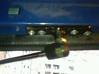

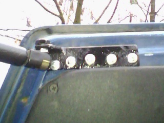

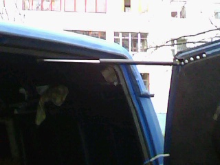

janavto 1 Опубликовано 22 ноября, 2010 Добрый всем день.Первый раз говорю, так что если чё не так, уж простите.Намучился с задними дверьми по самые не могу (2705, 2004 год.). Гнули мне упоры нижние, которые фиксируют дверь в открытом состоянии, доброжелатели, помощники, я их ровнял пока не отломались по резьбе в месте крепления возле двери. Перестал ими пользоваться, просто открывал дверь на распашку. Пару раз при хороших порывах ветра получил дверьми солидную оплеуху. Восстановил упоры сваркой. Опять сломали грузчики. Последней каплей стал случай возле шиномантожа. Припарковаться некак, чуть всунулся. Открываю заднюю правую, а она тюк по Аудюхе справа. Смотрю водила Аудюхи ухом не повёл. Ладно достаю запаску из грузового отсека, руки заняты, а тут ветерок как ё----нет дверью по Аудюхе. Что было думаю рассказывать не надо. Решил радикально решить вопрос и установить газовые амортизаторы. Нашёл б/у с иномарки, изготовил кронштейны, прикинул к двери ещё раз замерил и всё закрепил. Честно говоря амортизатор можно было взять и похуже. Великовато усилие в конце открытия и дверь слишком быстро открывается и чуть резче чем хотелось бы. У меня раньше были убитые восьмёрочные, вот они наверное самый раз. Ещё один положительный момент, кронштейны установлены так, что при закрывании в последний момент амортизатор сам закрывает дверь и прижимает её к проёму. Пропал дребезг двери.Если получиться выложу фотки. 1 Поделиться сообщением Ссылка на сообщение Поделиться на другие сайты
Симбир 917 Опубликовано 22 ноября, 2010 Добрый всем день.Первый раз говорю, так что если чё не так, уж простите.Намучился с задними дверьми по самые не могу (2705, 2004 год.). Гнули мне упоры нижние, которые фиксируют дверь в открытом состоянии, доброжелатели, помощники, я их ровнял пока не отломались по резьбе в месте крепления возле двери. Перестал ими пользоваться, просто открывал дверь на распашку. Пару раз при хороших порывах ветра получил дверьми солидную оплеуху. Восстановил упоры сваркой. Опять сломали грузчики. Последней каплей стал случай возле шиномантожа. Припарковаться некак, чуть всунулся. Открываю заднюю правую, а она тюк по Аудюхе справа. Смотрю водила Аудюхи ухом не повёл. Ладно достаю запаску из грузового отсека, руки заняты, а тут ветерок как ё----нет дверью по Аудюхе. Что было думаю рассказывать не надо. Решил радикально решить вопрос и установить газовые амортизаторы. Нашёл б/у с иномарки, изготовил кронштейны, прикинул к двери ещё раз замерил и всё закрепил. Честно говоря амортизатор можно было взять и похуже. Великовато усилие в конце открытия и дверь слишком быстро открывается и чуть резче чем хотелось бы. У меня раньше были убитые восьмёрочные, вот они наверное самый раз. Ещё один положительный момент, кронштейны установлены так, что при закрывании в последний момент амортизатор сам закрывает дверь и прижимает её к проёму. Пропал дребезг двери.Если получиться выложу фотки. дверь открывается на 180 градусов ? Поделиться сообщением Ссылка на сообщение Поделиться на другие сайты
