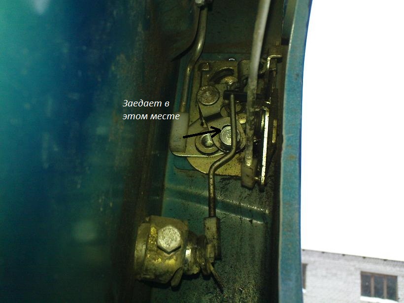

Валерий(69) 1 509 Опубликовано 14 января, 2014 Место где заедает фиксатор: Поделиться сообщением Ссылка на сообщение Поделиться на другие сайты

Леха306 52 1 480 Опубликовано 14 января, 2014 На замке который защелкивает , надо собачку нажать в низ, очень трудоемко и надо сначала посмотреть где она находится! Открыть можно , но долго. Поделиться сообщением Ссылка на сообщение Поделиться на другие сайты

Ротиков 0 Опубликовано 15 января, 2014 Докладываю причину!Дверь за 5 сек. открыл методом (болгарка), который предложил Симбир (отдельный респект и уважуха !!!).Оказалось, что фиксатор не причем, а причина в ламельках запора, который установлен с внешней стороны торьца правой двери. Одна из них сломалась и не "выпускала" солдатик.Вот и все дела! Поделиться сообщением Ссылка на сообщение Поделиться на другие сайты
