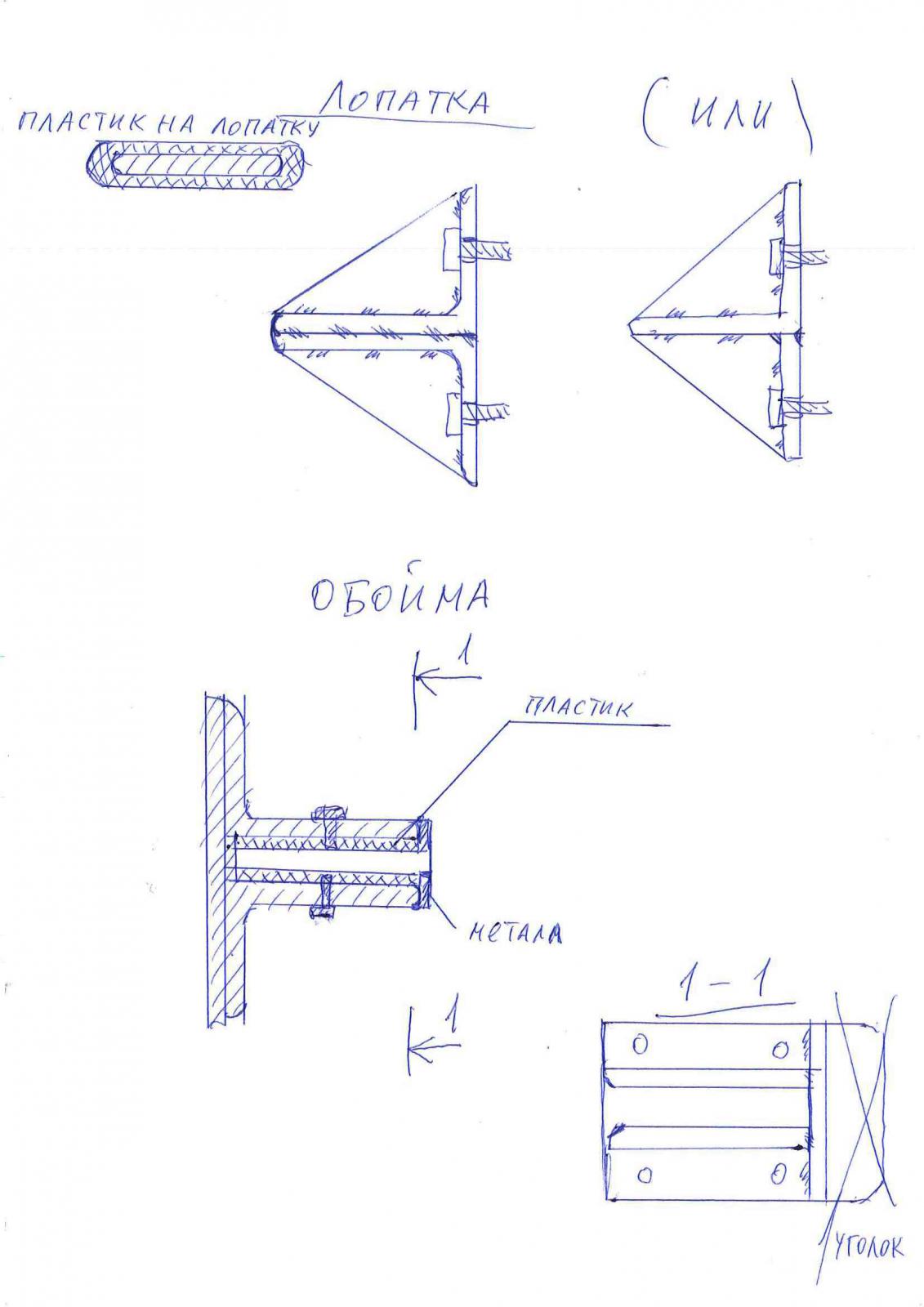

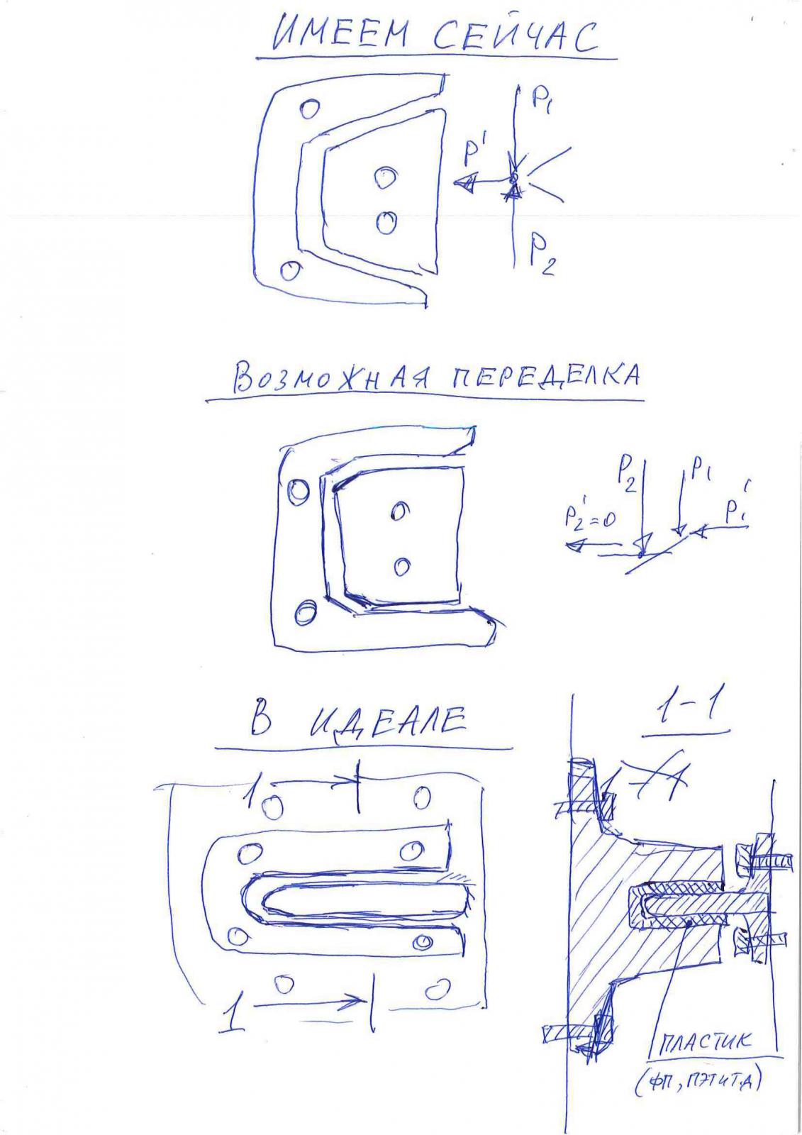

ZAN57 3 485 Опубликовано 21 июня, 2016 Валерий(69) Я уже писал, вероятно не на этом форуме что те направляйки, 2 шт, которые стоят на бизнесе, немного конусной формы, это конечно движение вперед, по сравнению со старыми Газелями, но только полшага. Можно, как вариант, переделать немного эти фиксаторы, срезав часть пластика параллельными плоскостями, а внутрь металлической чашки приварить пластины по такому- же размеру. Но, по- моему глубокому убеждению направляйки должны иметь форму плоской и ШИРОКОЙ по зацеплению лопатки, и входить в такой же плоский паз- щель, с легкими фасками на конце, для легкого вхождения, ширина лопатки не менее 3-4см. Я такое видел на армейских вагонах- локаторах в армии, ещё в 70е годы. Они удерживают двери при транспортировке локаторов, и в случае разных ЧП- взрывы и тд. А там дверь была не слабая по весу, и транспортировали не только по асфальту. Конусные неминуемо начинают выдавливать двери наружу при взаимных вертикальных перемещениях, как раз о чем ты пишешь, выворачивая штырь и щеколду не только вверх- вниз, но и наружу. Слышно, как в повороте, при крене кузова раздается щелчок- дверь открылась на 1 защелку. загрохотала. Это же неминуемо- конус всегда создаёт вектор усилия в сторону вершины конуса, при приложении усилия к боковым наклонным поверхностям. Какой горе- конструктор этого не знал? 1 Поделиться сообщением Ссылка на сообщение Поделиться на другие сайты

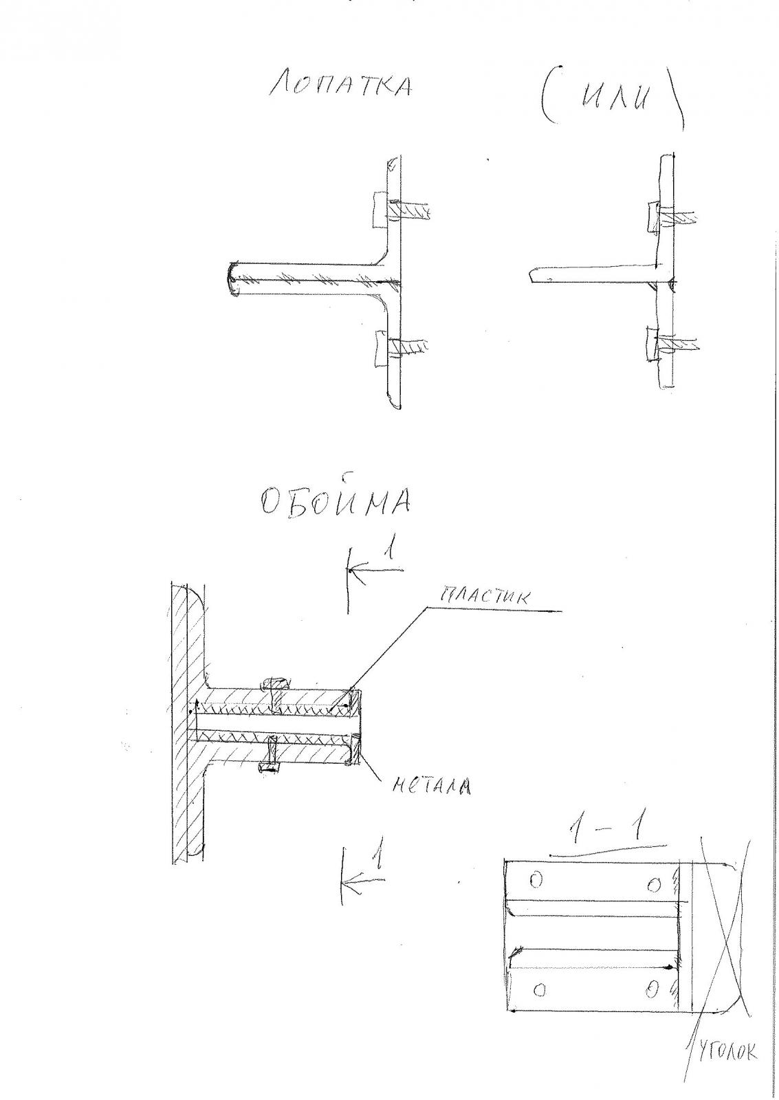

ZAN57 3 485 Опубликовано 21 июня, 2016 (изменено) Что-то неожиданно пришло в голову. Если нельзя приобрести готовую лопатку (мужики в отделе говорят, что подобные стояли на двери Икаруса, в 70-е годы видели), то довольно технологично можно изготовить самим, даже если нет доступа к оборудованию и станкам.Лопатка, это по сути тавр в сечении. Либо приобретаем тавр, со стенкой 5-6мм, либо делаем из уголка. Если стенка у уголка маловата- 3,5- 4мм, то ставим 2 уголка навстречу друг другу (на эскизе. Если уголок взяли побольше (63-70, со стенкой 5-7мм, я думаю достаточно, можно к уголку пластину приварить. Но 2 уголка по сопромату получше будет.Захват- обойма для лопатки на 2ю дверь- явно из 2х уголков. Ставим оба на пластину для скрепления, привариваем, так- же свариваем уголком торцы, куда лопатка доходить не будет. Если не хватает места по толщине двери, то свариваем просто пластиной. На торцы полок уголков (со строны второй двери) навариваем полоски, для создания паза для пластика. Ещё садим пластик на винтики. Как вариант, можно поменять местами лопатку и захват как место для пластика. ловушку сделать голой, а на лопатку одевать вырезанный из массива капролана или фторопласта чулок из пластика. внес изменения в эскиз- заднюю нерабочую часть лопатки для жесткости соединяем косынкой. Показан чулок из пластика на лопатку. Т.е выбираем куда ставить пластик- на лопатку или на захват лопатки. Изменено 21 июня, 2016 пользователем ZAN57 Поделиться сообщением Ссылка на сообщение Поделиться на другие сайты
Валерий(69) 1 509 Опубликовано 21 июня, 2016 Самый оптимальный вариант для направляющих конусный, т.е. заводской. Нужно учитывать перекос дверей от износа петель и положения самого автомобиля при котором возможен перекос дверей. В данном случае конус будет выбирать возможные зазоры. Поделиться сообщением Ссылка на сообщение Поделиться на другие сайты
ZAN57 3 485 Опубликовано 21 июня, 2016 (изменено) НО и открывать дверь, выдавливая её наружу. А зачем нам идти на поводу у люфтов и перекосов. Надежнее зафиксировать левую дверь к кузову, например засовом, с минимумом перемещений, а правую- к ней, устраняя хотя бы взаимные вертикальные перемещения... Это придаст и дополнительную жесткость задку кузова. После поездки вообще займусь усилением боковин и верха кузова. Пол я уже усилил, вижу как усилить боковины в районе стоек кузова между 1 и 2 рядом сидений, Раньше в 3221 здесь была перегородка, теперь пусто. Можно поставить жесткие треугольники от пола до стойки с ремнями безопасности, где- то по 50-70см по полу и по стойке, оставив середину, в районе ручника, для свободного прохода. Эти мини стеночки хороши закроют бардак под сиденьями, можно впереди перед ними ящички сделать, поставить огнетушитель, аптечку и т.д. Вот с верхом сложнее- надо потолок снять, посмотреть. Изменено 21 июня, 2016 пользователем ZAN57 Поделиться сообщением Ссылка на сообщение Поделиться на другие сайты
