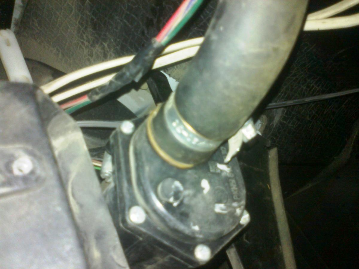

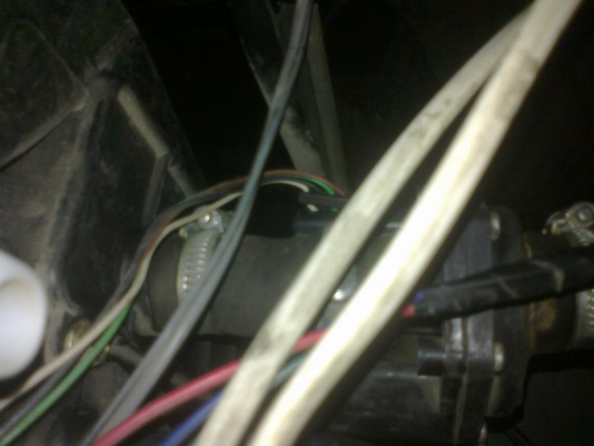

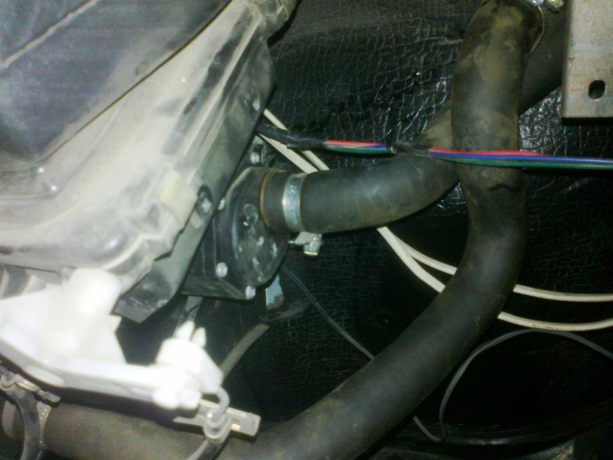

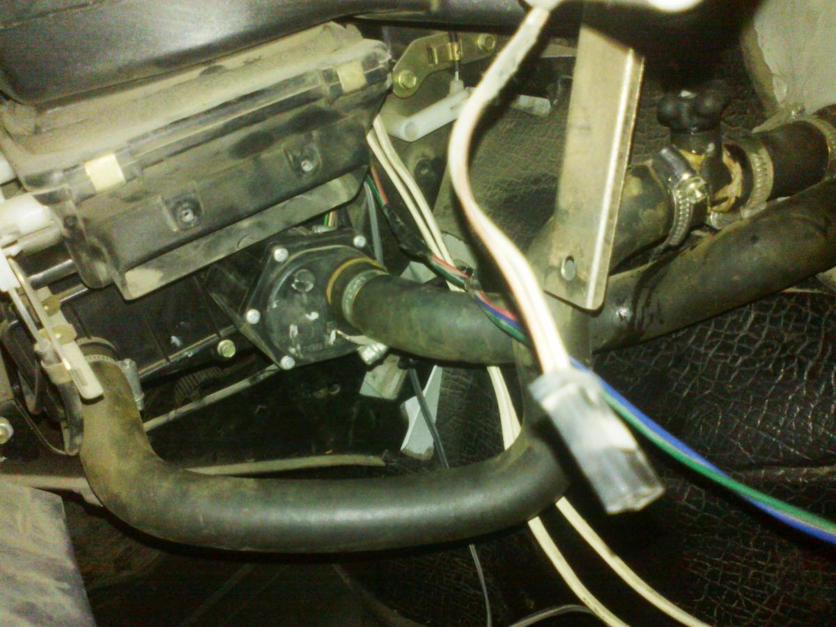

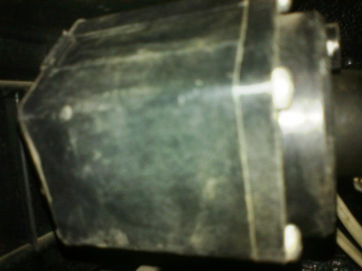

:blink:  :wacko: а это не моторчик*???
Goga
это электрокран держиться на двух хомутах и снимаеться за минуту.
Ахмат
извините за безтактность а для чего он?
и где моторчик тогда спрятан?
Goga

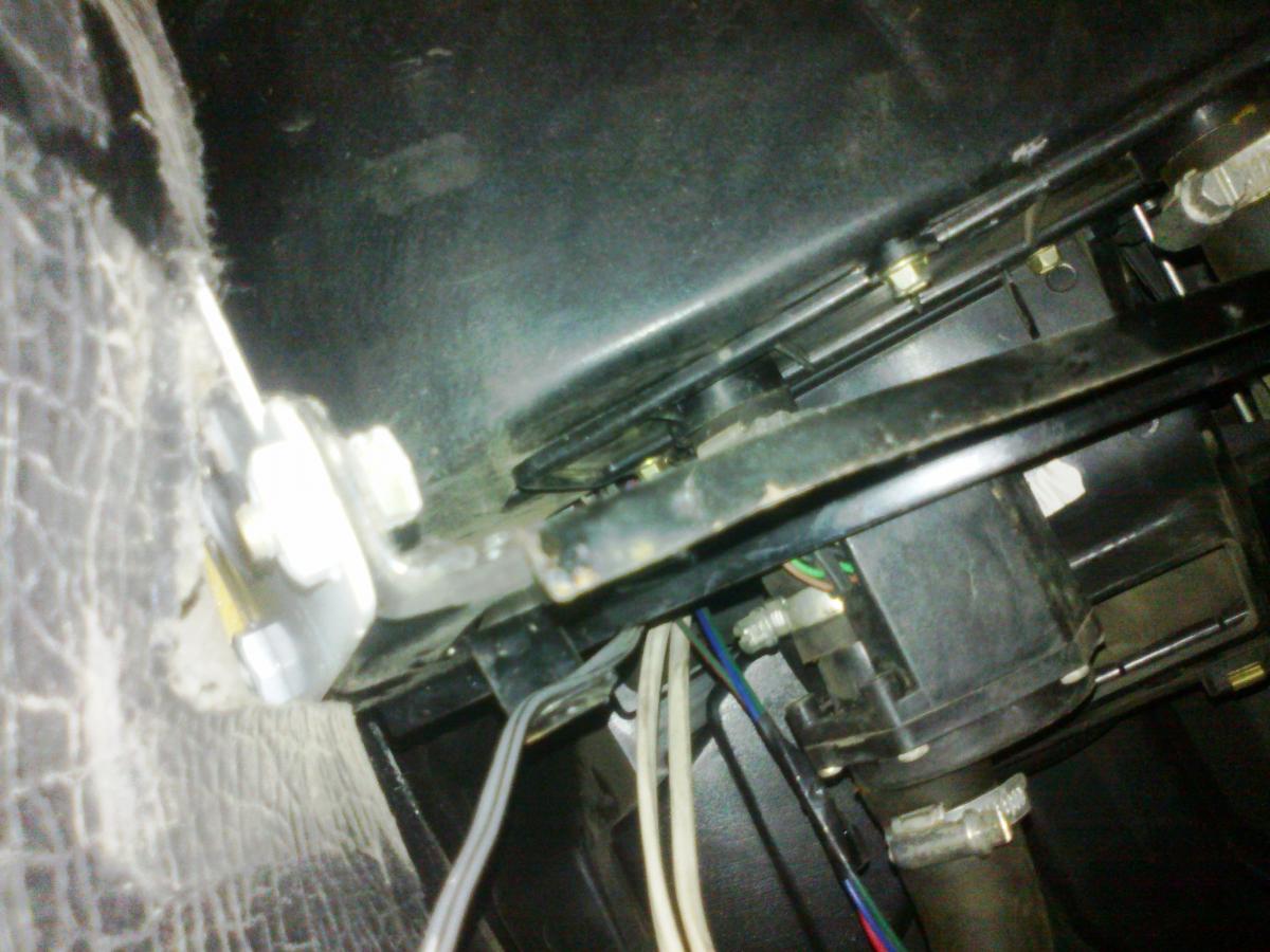

это электрокран держиться на двух хомутах и снимаеться за минуту. моторчик печки под бордачком и закрыт крышкой на два самореза
Spas750
Это электрокран (клапан) отопителя. Работает или открыт или полностью закрыт, остальное тепло заслонками регулируется.
Goga
кран открыто закрыто только электричеством
Ахмат

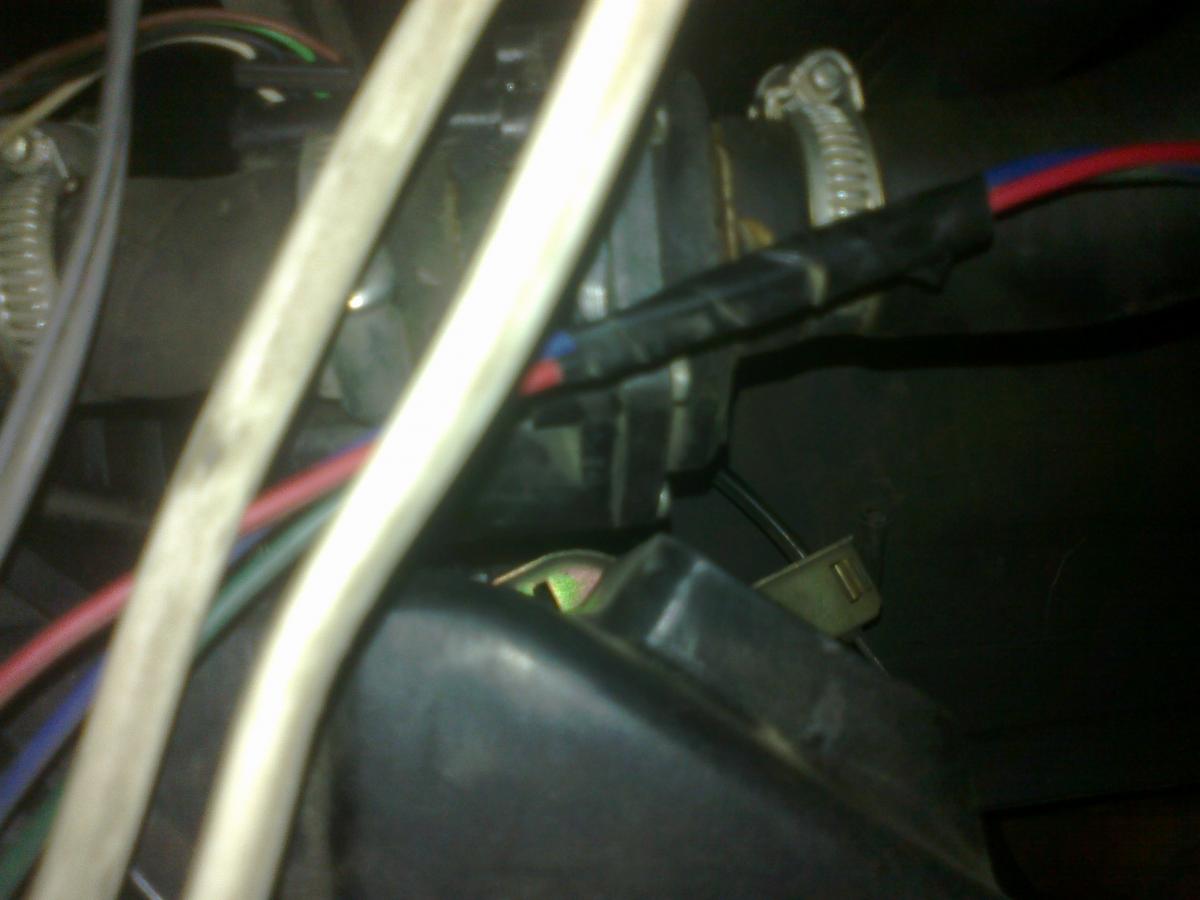

спс. а где моторчик найдти?
bedzin1966
мотор стоит под верхним бардачком включи его и услышишь.
Goga

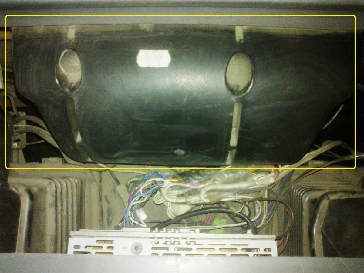

под бардачком чёрная пластмасовая полу круглая крышка на два самореза закреплена
Ахмат
этот?
