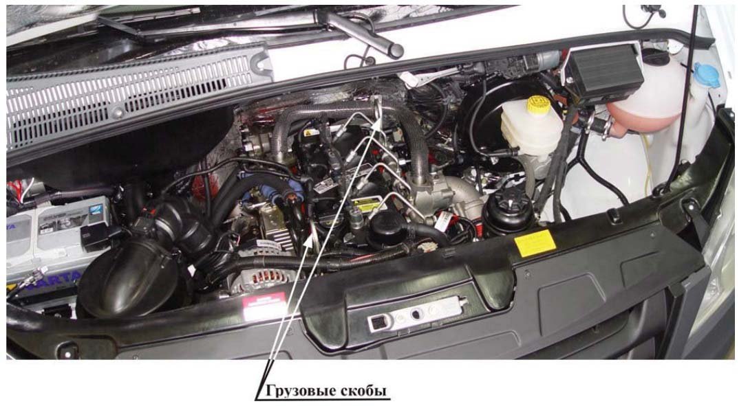

    -           зацепить двигатель за грузовые скобы грузозахватным приспособлением и натянуть цепь тали;
    -           вывернуть болты крепления кронштейнов двигателя к подушкам.

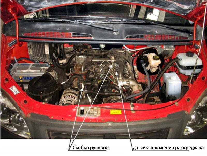

    -           снять двигатель в сборе с коробкой передач с автомобиля, при снятии двигателя предохранить датчик положения распределительного вала от повреждений (см.1).
    Снятие двигателя Cummins ISF 2.8 с автомобиля
    Подкапотное пространство автомобиля показано на рис. 1.
