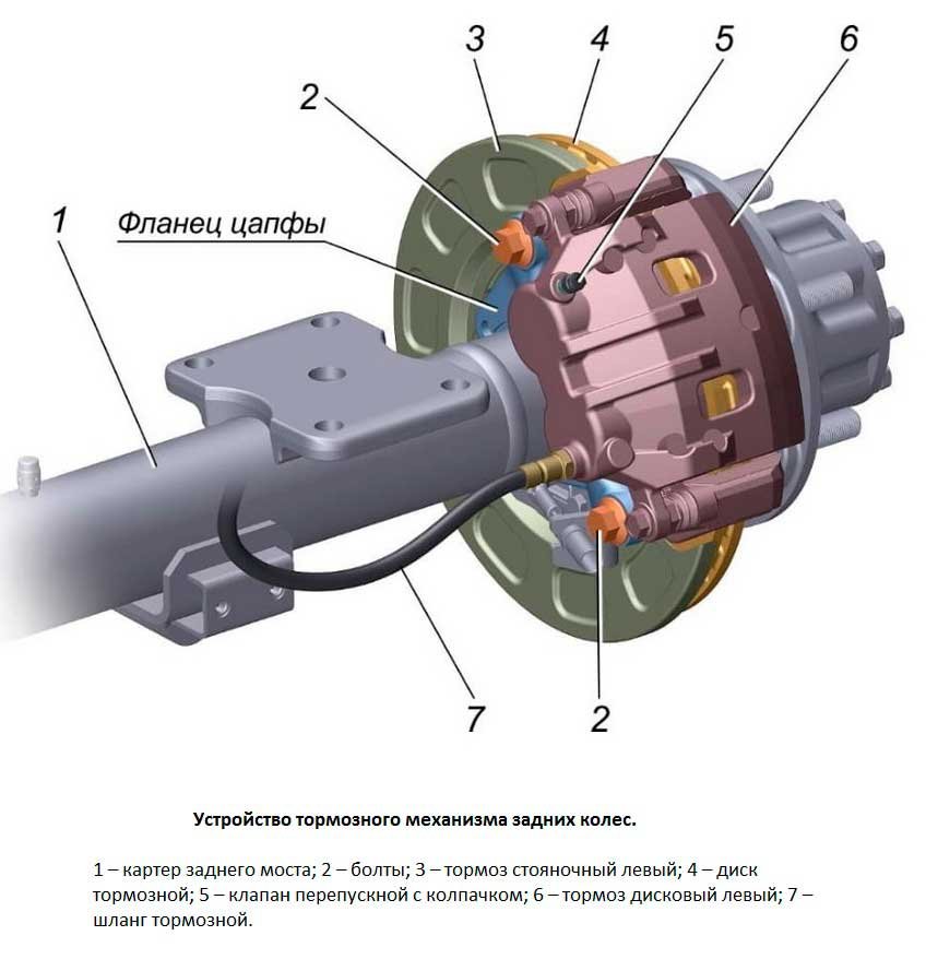

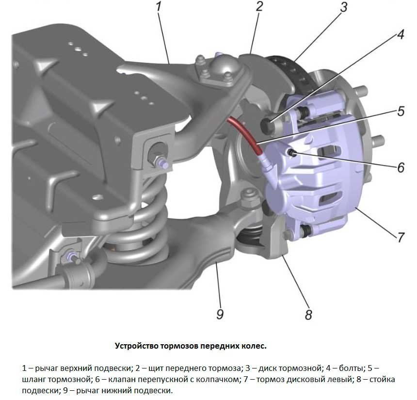

    Диск у тормозов обладает отверстиями вентиляции для снижения нагрева при торможении и закреплен диск винтами к ступице. Винты для надежности должны устанавливаться на герметик.
    Скобы у переднего тормозного механизма крепятся винтами к стойке, скобы у заднего тормозного механизма крепятся винтами к фланцу цапфы на заднем мосте. Винты для надежности должны устанавливаться на герметик.

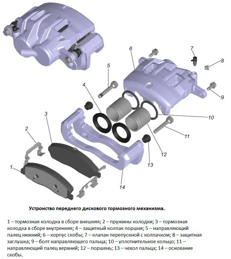

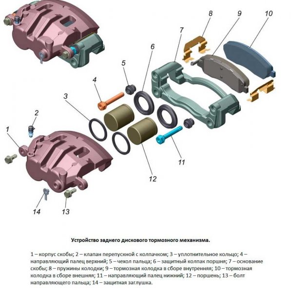

    Скобы подвижно связаны, через пальцы с основанием.
    На пальцы установлены защитные кожухи, которые предохраняют от попадания влаги и грязи. В корпусе установлены поршни, кольца колпаки защитные. На корпусе установлен клапан с колпачком для удаления воздуха из системы. Колодки установлены в основании и пружинами прижимаются к уступам основания.
    Во время торможения при нажатии на педаль тормозная жидкость под давлением давит в гидроприводе на поршень который перемещаясь в корпусе и с усилием прижимает тормозную колодку внутреннею к диску, корпус, перемещаясь на пальцах, прижимает наружную колодку к диску. Обе колодки давят с одинаковым давлением на диск, которое пропорционально давлению в гидроприводе.
    При отпускании тормозной педали(растормаживании) колодки одновременно отходят от диска на одно расстояние, которое определяется упругостью кольца, а также размером фаски в канавке корпуса, благодаря этом обеспечивается регулирование расстояния между колодками и диском, что компенсирует равномерный износ накладок.
