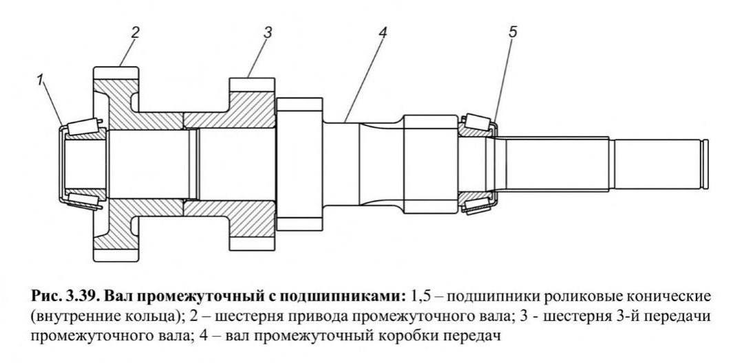

    Разбираем промежуточный вал
    Для того что бы разобрать промежуточный вал (см. рис. ниже) нужно выпрессовать с данного вала обоймы внутренние подшипников.

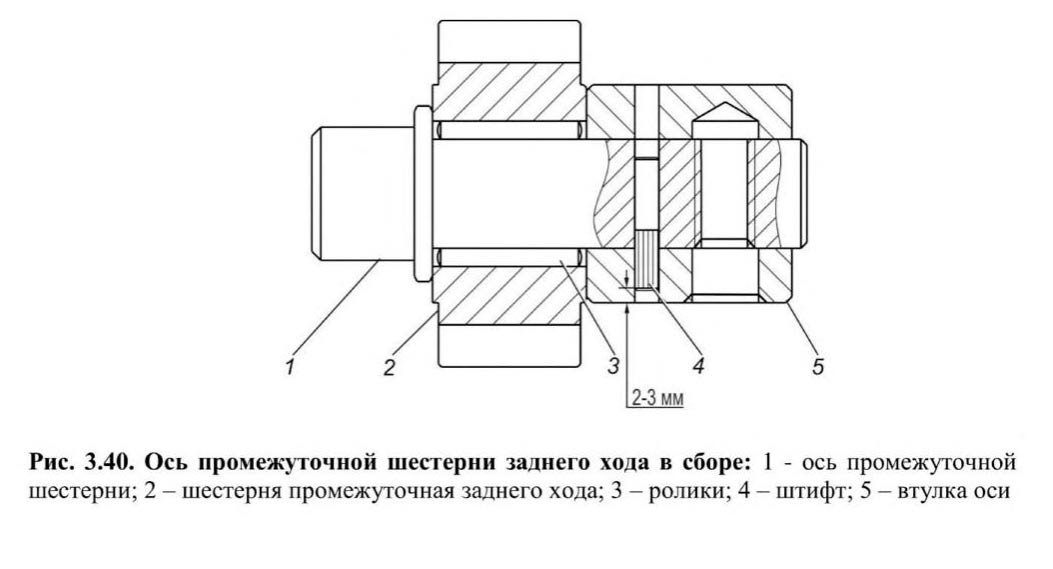

    Разбираем ось промежуточной шестерни заднего хода
    Для того, что бы разобрать ось промежуточной шестеренки заднего хода (см. рис. ниже) нужно:
    - из оси, а также втулки спрессовать штифт;
    - вынуть с оси шестерню промежуточную вместе с роликами подшипника

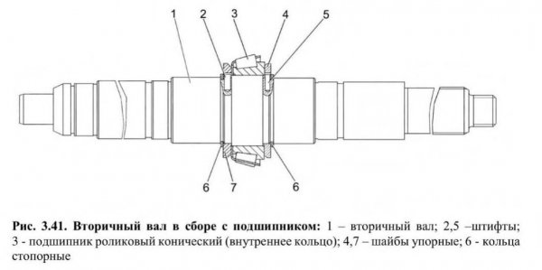

    Разбираем вторичный вал
    Вторичный вал (см. рис ниже) необходимо разбирать в следующей последовательности:
    - с шайбы 7 нужно снять кольцо стопорное 6;
    - вынуть шайбу 7 и снять штифт 2 с вторичного вала;
    - выпрессовать внутреннее кольцо 3 подшипника с вторичного вала;
    - снять ещё одно кольцо стопорное, шайбу 4 упорную и снять из вторичного вала штифт 5.
