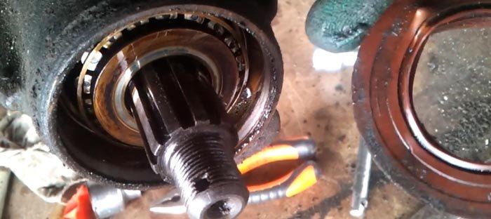

    Замена манжеты проводится в следующей последовательности:
    - через сливную пробку слить масло из моста, удалить металлическую стружку с магнитной пробки;
    - открутить карданный вал(см «Снятие карданного вала с автомобиля Газель»), вынуть полуоси(см. «Снятие полуоси заднего моста»), снять крышку редуктора;
    - замерить динамометрическим ключом сопротивление которое при поворачивании ведущей шестерни;
    - раскернить гайку и открутить её, снять фланец шестерни;
    - снять старую манжету, распорную втулку вместе внутренней обоймой переднего подшипника;
    - установить новую распорную втулку;
    - установить внутреннюю обойму подшипника;
    - с помощью специальной оправки впрессовать новую манжету шестерни;
    - установить обратно фланец ведущей шестерни;
    - затягивать гайку ведущей шестерни пока её сопротивление проворачиванию ведущей шестерни не будет равно замеренному при разборке, допускается плюс  0,1-0,3 Н м (0,01-0,03 кгсм). Если сопротивление проворачиванию больше замеренного ранее, то нужно снять дифференциал и провести замену распорной втулки и после провести регулировку заново (см. «Правильная разборка и сборка дифференциала Газель»);
    - установить обратно крышку редуктора вместе с прокладкой, установить полуоси и карданный вал;
    - залить через заливную пробку масло в мост до необходимого уровня.
