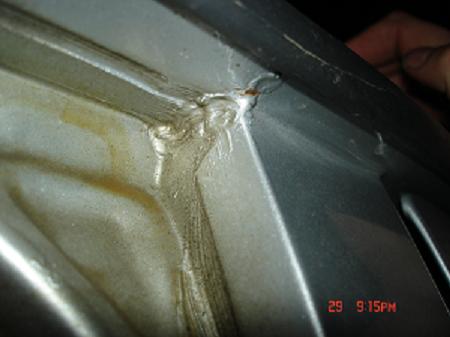

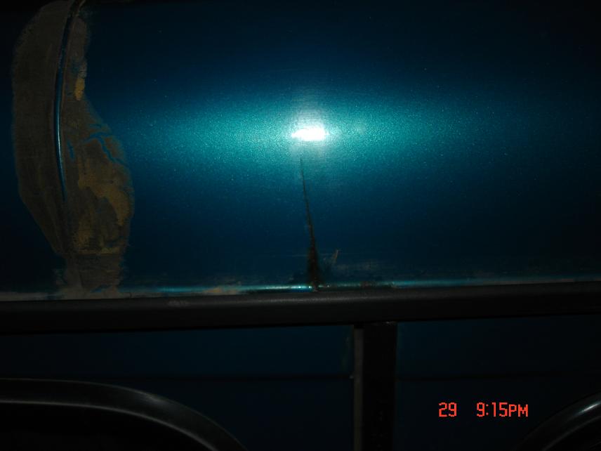

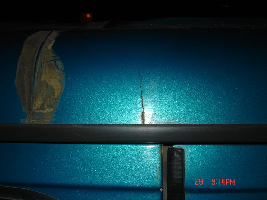

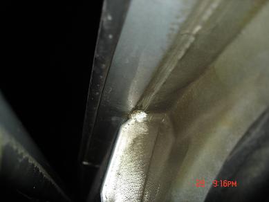

Темыч 0 Опубликовано 30 января, 2008 выкладываю фото как и обещал. Поделиться сообщением Ссылка на сообщение Поделиться на другие сайты
Артём 22 Опубликовано 31 января, 2008 Нй х.я себе.После фото нет комментариев.И это наши новые машины?Почему во всём мире промышленность идёт на улучшение качества.а у нас как и преде всё чёрез ж...пу.Извините слов нет одни слюни. Поделиться сообщением Ссылка на сообщение Поделиться на другие сайты

Nemo 1 Опубликовано 31 января, 2008 Ни фига себе фото, так это кузов половинется. Я думал это только на полновприводных цельно металических такая фигня. У меня на рабочей лопнула крыша прям за передним рядом сиденьев. Это выходит, в целях экономии металла, на заводе стали сталь применять либо тоньше, либо худшего какчества... Поделиться сообщением Ссылка на сообщение Поделиться на другие сайты
