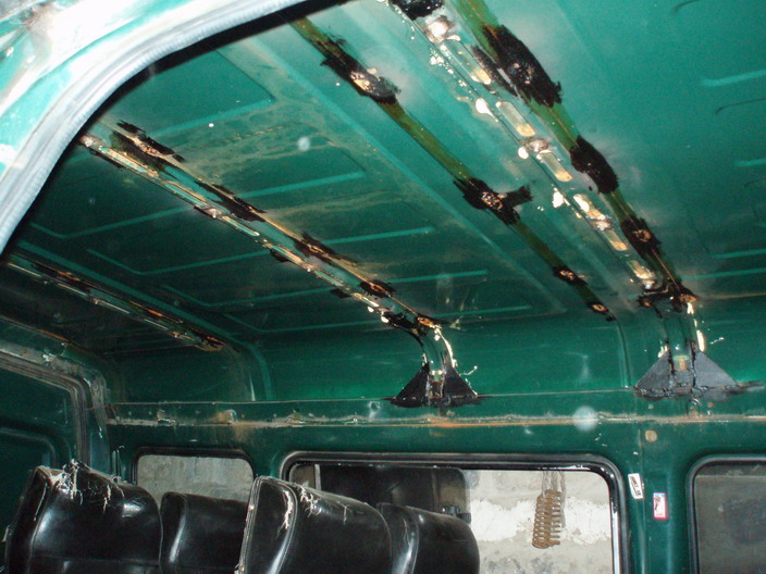

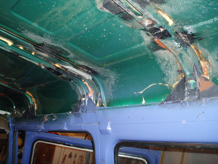

Вадим_из_Донецка 0 Опубликовано 12 сентября, 2008 Сняв потолок (перед обшивкой фанерой и материей) увидел как прошлый хозяин еще в далеком 2001г. усилил крышу. Просто и сердито. Приварил косынки к усилителям и усилители местами к крыше. Швы обработал мастикой и даже не закрашивал. Все равно крышу не видно :rolleyes: Вот фото. Поделиться сообщением Ссылка на сообщение Поделиться на другие сайты
serbey 16 Опубликовано 3 февраля, 2009 Сняв потолок (перед обшивкой фанерой и материей) увидел как прошлый хозяин еще в далеком 2001г. усилил крышу. Просто и сердито. Приварил косынки к усилителям и усилители местами к крыше. Швы обработал мастикой и даже не закрашивал. Все равно крышу не видно :rolleyes: Вот фото.сгазелями я работаю с2000 года и заметил одну вещщщ. кузова 2705 и ихмодификации завод год от года улутшает методом утоньшения листа и н упразнения редких усилителей . на заводских статическо смотровых испытаниях кузов наверно неплохо себя показывает.а насчет усиления кузов надо проваривать почти весь и начинать с крепления к раме и заканчивать крышей. то что я увидел на фото я делал немного не так . вместо косынок я использовал уголок 40 расположив его горизонтально связав боковину и стойки крыши . к уголку удобно прваривать дополнительные фермы крыши .уголок также хорошо укрепляет дверной .проем. 1 Поделиться сообщением Ссылка на сообщение Поделиться на другие сайты
karell 156 Опубликовано 3 февраля, 2009 сгазелями я работаю с2000 года и заметил одну вещщщ. кузова 2705 и ихмодификации завод год от года улутшает методом утоньшения листа и н упразнения редких усилителей . на заводских статическо смотровых испытаниях кузов наверно неплохо себя показывает.а насчет усиления кузов надо проваривать почти весь и начинать с крепления к раме и заканчивать крышей. то что я увидел на фото я делал немного не так . вместо косынок я использовал уголок 40 расположив его горизонтально связав боковину и стойки крыши . к уголку удобно прваривать дополнительные фермы крыши .уголок также хорошо укрепляет дверной .проем.Вообще то странно! У меня и старая Газель 2705 почти 10 лет прошла. И новая, удлинённая Такса ни где не трещит. Тфу-тфу-тфу. На крыше косынками везде приварены поперечные и продольные усилители. Всё крепко. Правда я по три тонны не вожу. Поделиться сообщением Ссылка на сообщение Поделиться на другие сайты
serbey 16 Опубликовано 4 февраля, 2009 Вообще то странно! У меня и старая Газель 2705 почти 10 лет прошла. И новая, удлинённая Такса ни где не трещит. Тфу-тфу-тфу. На крыше косынками везде приварены поперечные и продольные усилители. Всё крепко. Правда я по три тонны не вожу.завод на крыше 2705 продольныхусилителей и косынок не приваривал .да и 3 тонны на крышу никто грузит /не в индии же/ ана таксе у знакомого крепление задних подушек кузова вырвало на 27 ой тысяче от завода 1 Поделиться сообщением Ссылка на сообщение Поделиться на другие сайты
karell 156 Опубликовано 4 февраля, 2009 завод на крыше 2705 продольныхусилителей и косынок не приваривал .да и 3 тонны на крышу никто грузит /не в индии же/ ана таксе у знакомого крепление задних подушек кузова вырвало на 27 ой тысяче от заводаКонечно в жизни всякое бывает, но мая ласточка, вернее Такса, пробежала уже 292.000 км.. И вроде всё нормуль. Как гляну на неё, сердце радуется. Поделиться сообщением Ссылка на сообщение Поделиться на другие сайты
