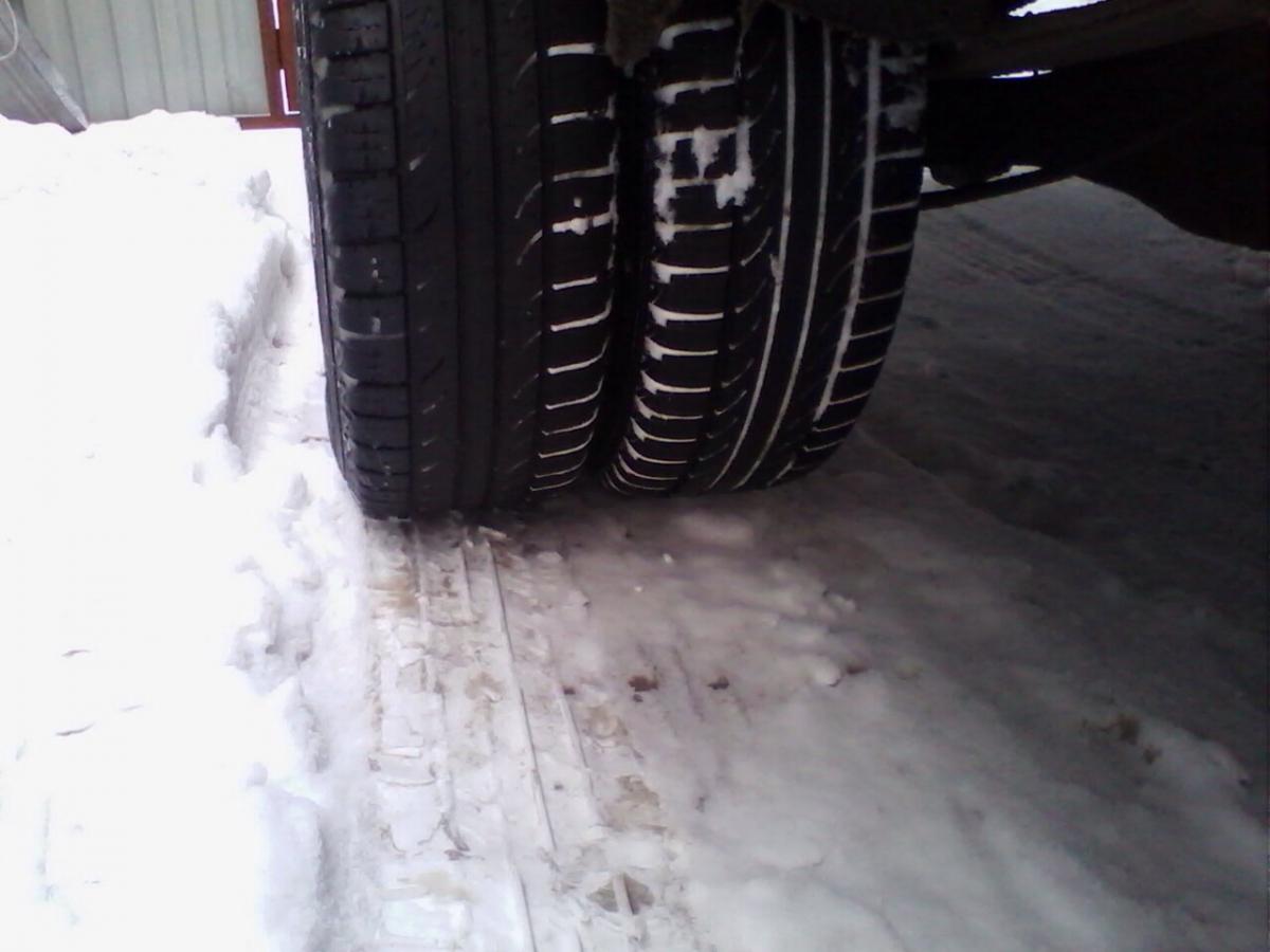

Вадим 08 80 Опубликовано 12 апреля, 2015 Перед 245/70 --Зад 235/70 (3,0) вкруг .Ставь не разуется Поделиться сообщением Ссылка на сообщение Поделиться на другие сайты
ПапаСтас 19 Опубликовано 12 апреля, 2015 Вадим 08, И нецепляет? Поделиться сообщением Ссылка на сообщение Поделиться на другие сайты
Вадим 08 80 Опубликовано 12 апреля, 2015 По осени кортофель тонны 2 вез нормально , не цепляла Поделиться сообщением Ссылка на сообщение Поделиться на другие сайты

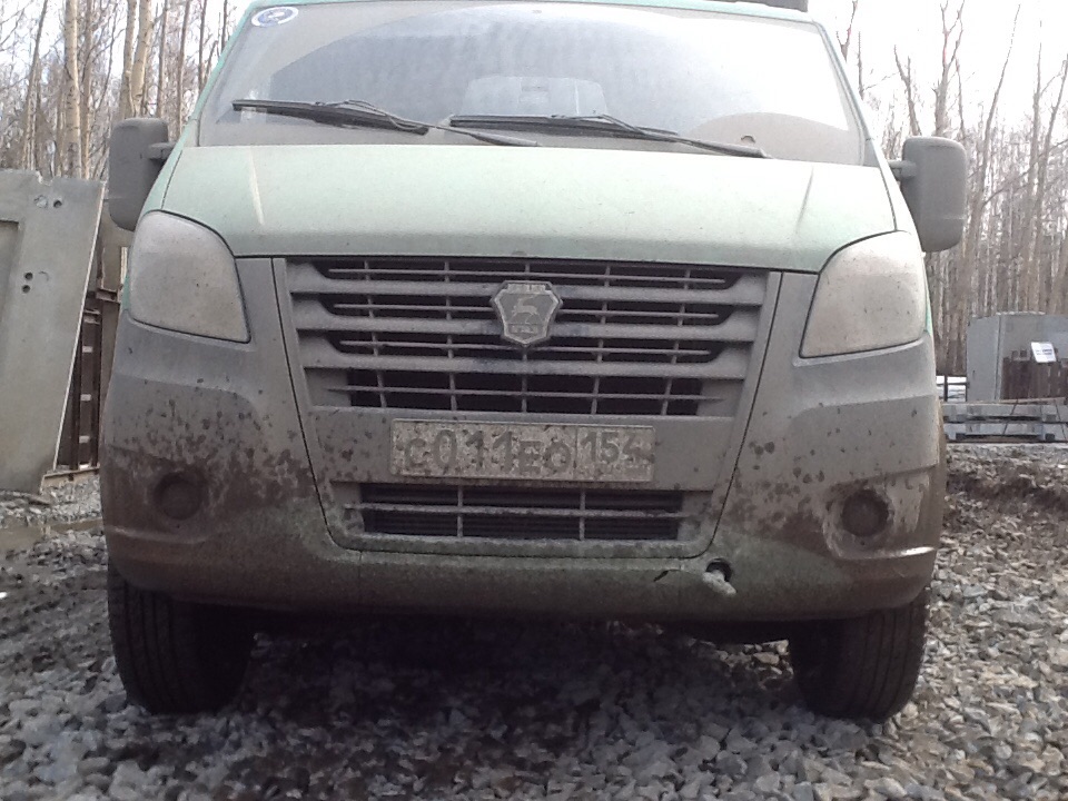

Vitek r354tt 902 Опубликовано 12 апреля, 2015 Не путайте Соболь с некстом! Поделиться сообщением Ссылка на сообщение Поделиться на другие сайты
