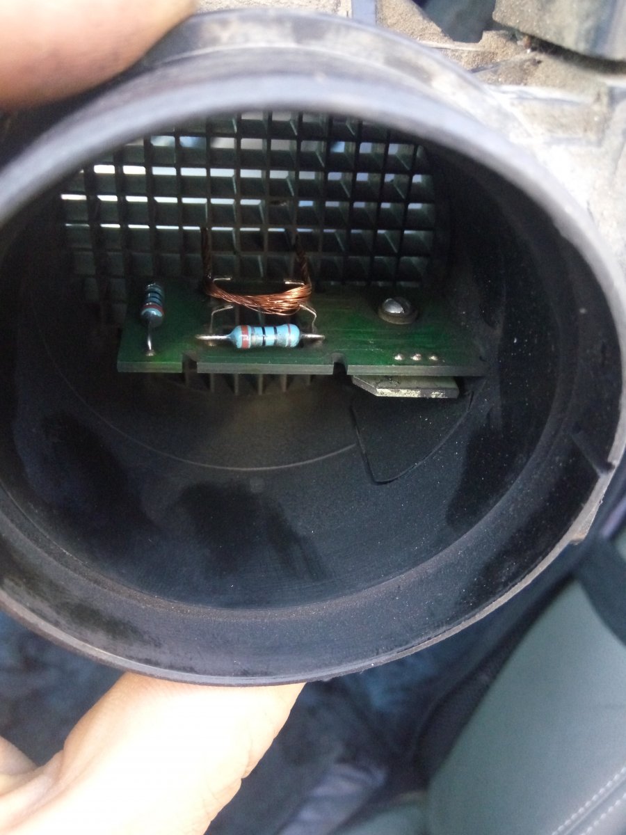

Crady 8 677 Опубликовано 13 декабря, 2019 (изменено) 7 минут назад, Bankir сказал: как найти нормальный симменс ? под Е0 или Е3 надо? ищи по другому номеру - Сименс 5wk9635. это для микас 7 Изменено 13 декабря, 2019 пользователем Crady Поделиться сообщением Ссылка на сообщение Поделиться на другие сайты

Crady 8 677 Опубликовано 13 декабря, 2019 1 минуту назад, Bankir сказал: Все понял - буду завтра по магазинам бегать достал,посмотрел во внутрь,увидел что то отличающееся от тонюсеньких волосков,отдал обратно."волоски" и на них как капельки из той же китайской оперы,резисторы. Поделиться сообщением Ссылка на сообщение Поделиться на другие сайты
Bankir 705 Опубликовано 13 декабря, 2019 3 минуты назад, Crady сказал: достал,посмотрел во внутрь,увидел что то отличающееся от тонюсеньких волосков,отдал обратно."волоски" и на них как капельки из той же китайской оперы,резисторы. т.е . волоски должны быть без ввсяких диодов и резисторов ? ( без капелек ) ? Поделиться сообщением Ссылка на сообщение Поделиться на другие сайты
Владимир 23 538 Опубликовано 13 декабря, 2019 Разве не умеете их восстанавливать? говорит расход большой Поделиться сообщением Ссылка на сообщение Поделиться на другие сайты
Crady 8 677 Опубликовано 13 декабря, 2019 5 минут назад, Bankir сказал: т.е . волоски должны быть без ввсяких диодов и резисторов ? ( без капелек ) ? да,висит типа капли,на это внимание не обращать.пластинка,над ней 2 "волоска".смотреть туда Поделиться сообщением Ссылка на сообщение Поделиться на другие сайты
