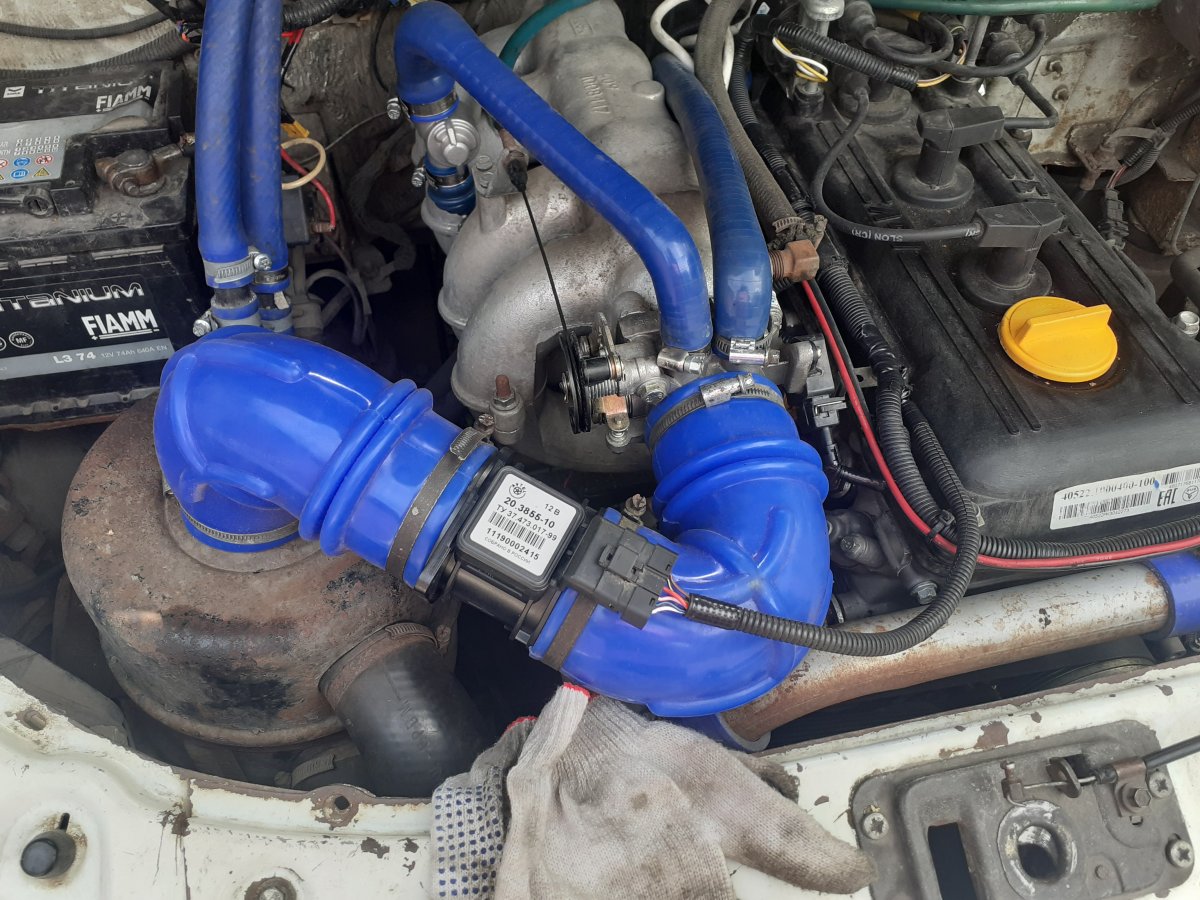

rawsak 7 Опубликовано 31 января, 2020 Парни выручайте... Дмрв 20.3855 автэл под микас 7.1, если в прошивке CO регулировка стоит по нулям то машина заводится и глохнет постоянно, чтоб нормально работало нужно со оба ползунка в программе тестер плюс выставить почти до конца смещение в плюс, 0,250 и 0,180 Только после этого работает на газу ,но немного с перебоями, но не глохнет, заводится тоже норм, но расход воздуха 18 и время впрыска 5,4. Это так дмрв помирает? Двигатель 405 новый, подсос исключен , с другим движком дмрв так же вел себя, работал только если смещение СО сделать и почти на максимум причем в плюс, да машина не равномерно разгоняется и подергивается на холостых . Взял у знакомого дмрв который на улице валялся , он вообще ошибку бьёт и машина глохнет, мой тоже лежал на улице около года, теперь не знаю попробовать промыть его, может показатели в норму придут ,по сути если смещение СО по умолчанию 0 то дмрв должен работать нормально, или я ошибаюсь? Поделиться сообщением Ссылка на сообщение Поделиться на другие сайты

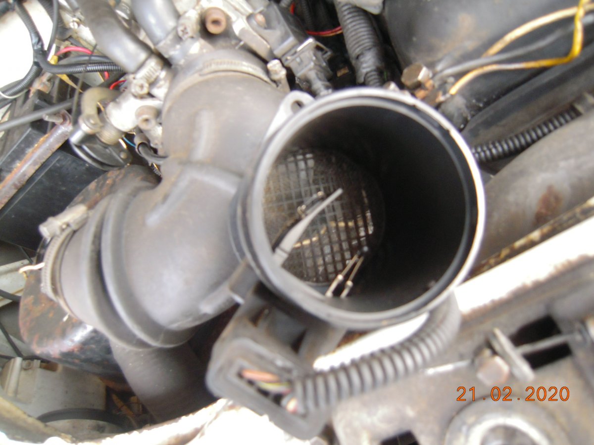

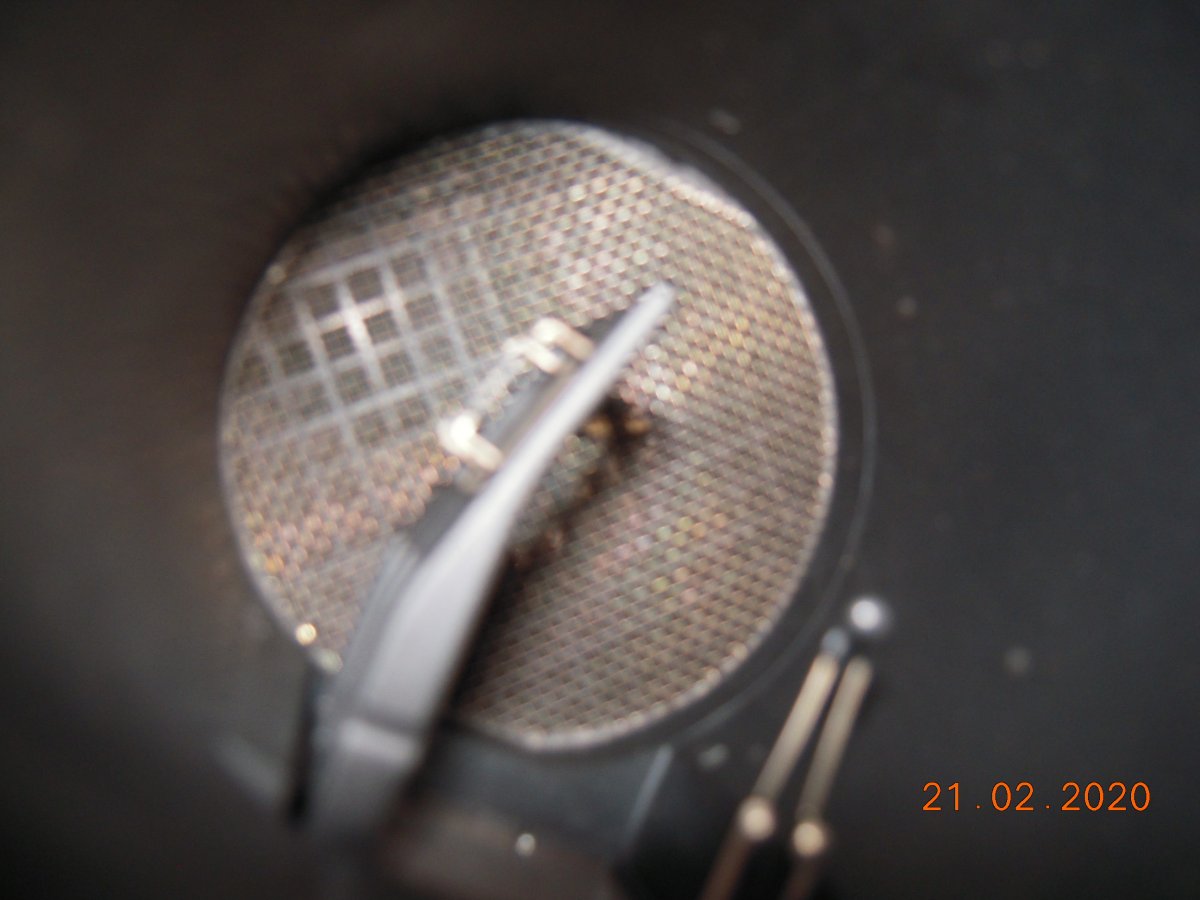

Brovkin 899 Опубликовано 22 февраля, 2020 Похоже на леваке катаюсь? Поделиться сообщением Ссылка на сообщение Поделиться на другие сайты

Gazecus59 633 Опубликовано 22 февраля, 2020 Это Е-3 там нет пленки...у вас панические настроения.. Поделиться сообщением Ссылка на сообщение Поделиться на другие сайты
Brovkin 899 Опубликовано 22 февраля, 2020 19 минут назад, газель2005 сказал: @Brovkin Если на газе,то без разницы. Нетю газа пока. Поделиться сообщением Ссылка на сообщение Поделиться на другие сайты
lostmedia 360 Опубликовано 22 февраля, 2020 1 час назад, Gazecus59 сказал: Это Е-3 Это Е-2 Поделиться сообщением Ссылка на сообщение Поделиться на другие сайты
Crady 8 673 Опубликовано 22 февраля, 2020 2 часа назад, Gazecus59 сказал: Это Е-3 там нет пленки...у вас панические настроения.. точно?или домыслы и догадки после просмотра рен тв? ДМРВ RS-DETAL ЕВРО-3 (плёночный) для двигателей автомобилей семейства ГАЗ, УАЗ, Газель. Применяется с двигателем ЗМЗ-405 Е-3 или ЗМЗ-409 Е-3 на: ГАЗ-2705, ГАЗ-3302, ГАЗ-2217, ГАЗ-2752 Оригинальный номер: 20.3855-10 http://www.zmz.ru/files/PP40524(02).pdf страница 63 пункт 1.. 1 час назад, lostmedia сказал: Это Е-2 пофигу.конструкция дмрв одинакова, разница в распиновке и выходных сигналах Поделиться сообщением Ссылка на сообщение Поделиться на другие сайты
Валерий(69) 1 511 Опубликовано 22 февраля, 2020 14 минут назад, Crady сказал: точно?или домыслы и догадки после просмотра рен тв? Всегда надо рассматривать альтернативную точку зрения... Поделиться сообщением Ссылка на сообщение Поделиться на другие сайты
Crady 8 673 Опубликовано 22 февраля, 2020 2 минуты назад, Валерий(69) сказал: Всегда надо рассматривать альтернативную точку зрения... ну тогда нитяной..хотя...бывают и альтернативно одарённые со своей точкой зрения Поделиться сообщением Ссылка на сообщение Поделиться на другие сайты
Валерий(69) 1 511 Опубликовано 22 февраля, 2020 1 минуту назад, Crady сказал: ну тогда нитяной..хотя...бывают и альтернативно одарённые со своей точкой зрения Да. Есть и такие... Поделиться сообщением Ссылка на сообщение Поделиться на другие сайты
Gazecus59 633 Опубликовано 23 февраля, 2020 @Crady сам же говорил:пленка Китай, оригинал практически не купишь,у меня с завода стоит как у топика Поделиться сообщением Ссылка на сообщение Поделиться на другие сайты
Crady 8 673 Опубликовано 23 февраля, 2020 8 часов назад, Gazecus59 сказал: сам же говорил:пленка Китай, оригинал практически не купишь если найдёшь и почитаешь ВНИМАТЕЛЬНО то писалось о том что за 3.5 рубля не купишь,нормальный датчик стоит 7 и выше. этом случае экономия вылазит боком. Поделиться сообщением Ссылка на сообщение Поделиться на другие сайты

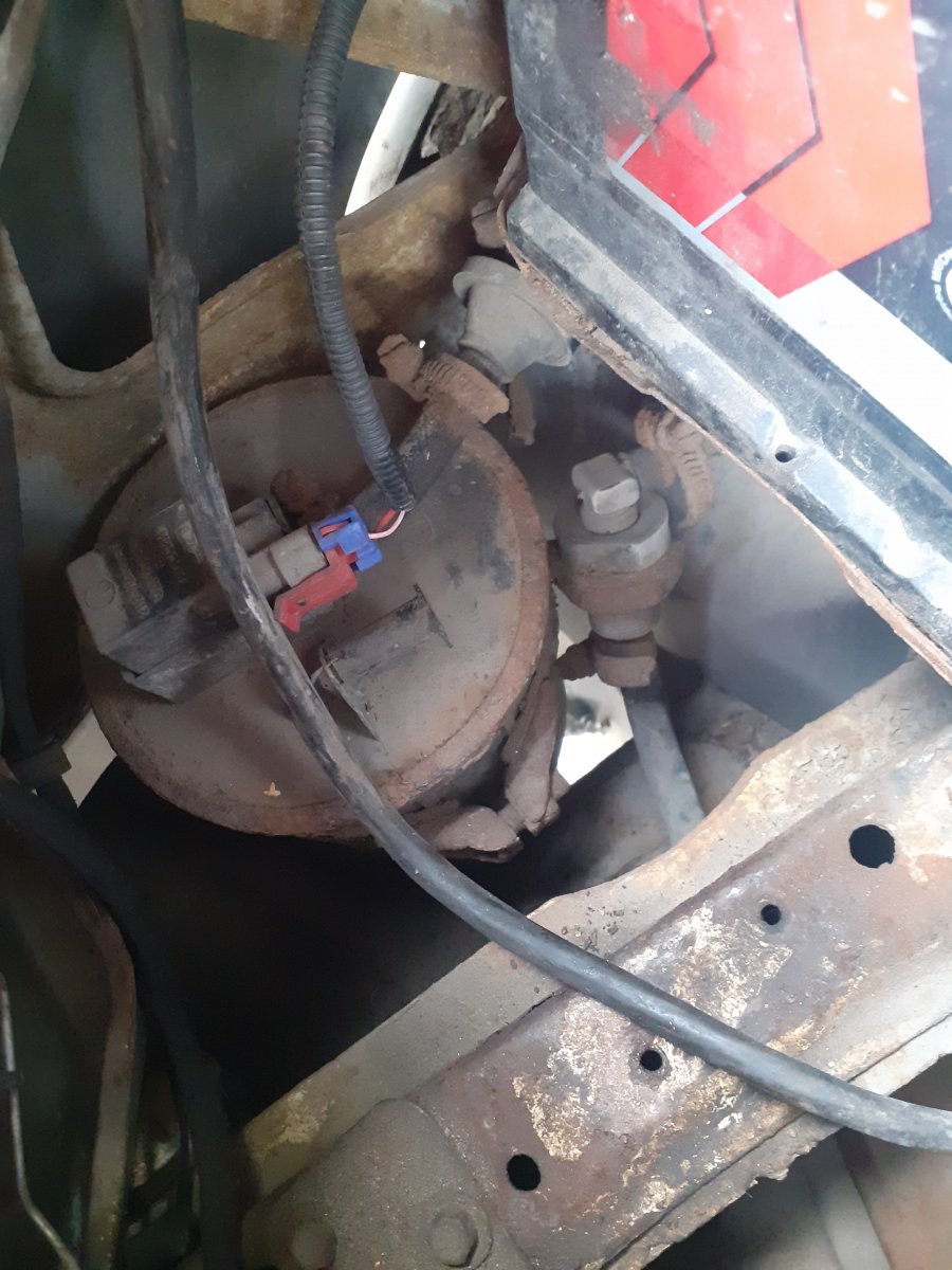

Олег 40522.100 0 Опубликовано 25 июля, 2020 (изменено) 15 часов назад, Crady сказал: на первых,с микас 7 он вообще в коллекторе торчит,после микаса 11 встроен в дмрв.по сути своей ни за чё не отвечает. оси заслонки как поживают?прилегание коллектора к гбц,особенно с низу?состояние клапана абсорбера при его наличии. и да.с чего это всё началось то? АДСОРБЕР выглядит не очень, какова его роль? Я все же заменю его на новый. Завел машину она прогрета, СНИМАЮ Разьем с Адсорбера НЕ ЧЕГО не меняется ю, что что значит? 13 часов назад, Олег 40522.100 сказал: абсорбера На моем видны какие-то 2 Клапона, их тоже менять, они нужны или выкинуть? Изменено 25 июля, 2020 пользователем Олег 40522.100 Поделиться сообщением Ссылка на сообщение Поделиться на другие сайты
