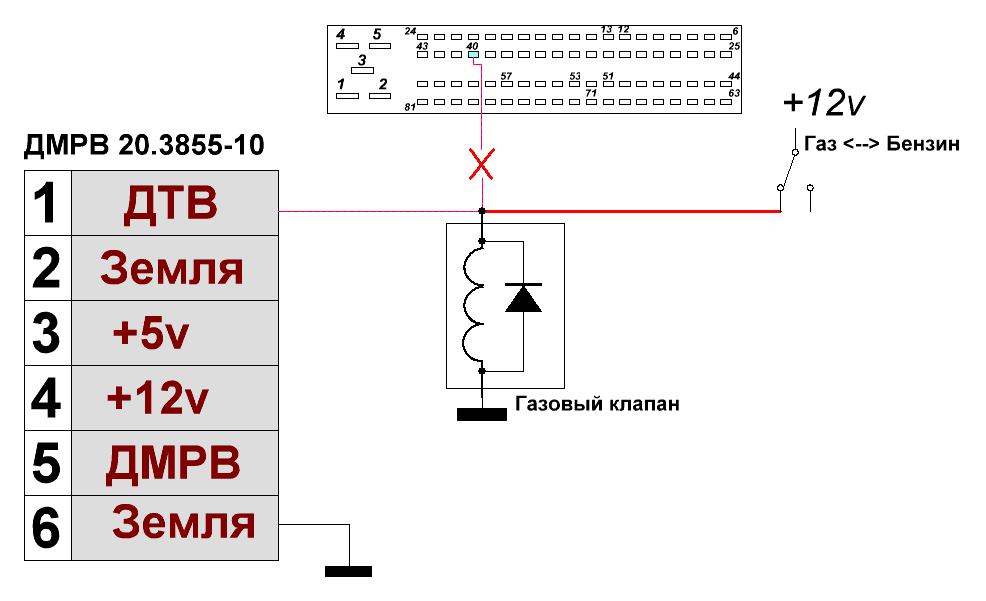

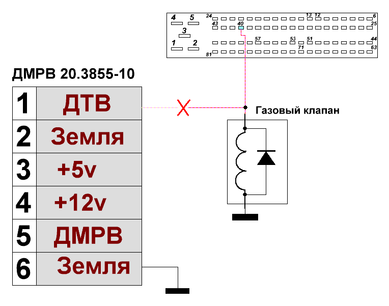

Всем здравия!парни кто ремонтировал дмрв?суть проблемы:авто на газу и бензине,двиг 405 евро 3,стоит двухрежимная прошивка!постоянно сгорает датчик температуры в дмрв,оплавляется и осыпается.после появляется проблемы с запуском!был на диагностике,ничего не выявила,после запуска и прогрева работает нормально,расход на хх 12-13кг.потрошил проводку,нашёл в косе которая подходит к фишке дмрв белый провод по счёту 1 из шести,он откушен и к нему подключен провод с гбо.подключал всё обратно,пробовал авто работает,но опять оплавился этот терморезистор!убил два дмрв.кто подскажет какой датчик температуры там стоит,и можно ли его перепоять?
cxem
В этой прошивке ДТВ выключен из работы
Цитата
Разорвать провод у 1-го вывода разъема ДМРВ( бело-розовый ) и подключить провод( 40-вывод, вход ДТВ ) от жгута к клапану системы ГБО.
При работе на газе на 40-вывод( вход ДТВ в ЭБУ ) подается 12В от системы ГБО.
При работе на бензине на 40-вывод через клапан системы ГБО подается масса.

Может ли быть такое, что из за этого датчик температуры взрывается, уже на втором дмрв?
Изменено пользователем jenia2627
cxem
если на ДТВ подать +12 вольт - обязательно взорвётся
jenia2627
1 час назад, cxem сказал:
  Скрыть контент
Будь добр милый человек, разжуй мне,то есть у меня был отрезан этот бело розовый провод от дмрв,к нему подключён провод от гбо, который идёт к газовому клапану, я соединил всё обратно, и кинул так же провод от гбо,и тем самым убил дмрв!

Да нет, я знаю что смесь льёт по показаниям дтож, но где-то читал что в евреях третьих датчик температуры воздуха тоже нужен! Так ли это?
cxem
В этой прошивке автор отключил ДТВ, а 40-ю ногу приспособил для переключения ЭБУ на вторую прошивку.
jenia2627
7 минут назад, cxem сказал:
А правильно ли это? И как отражается это на двигателе? И всё таки вопрос:влияет ли ДТВ на запуск?
