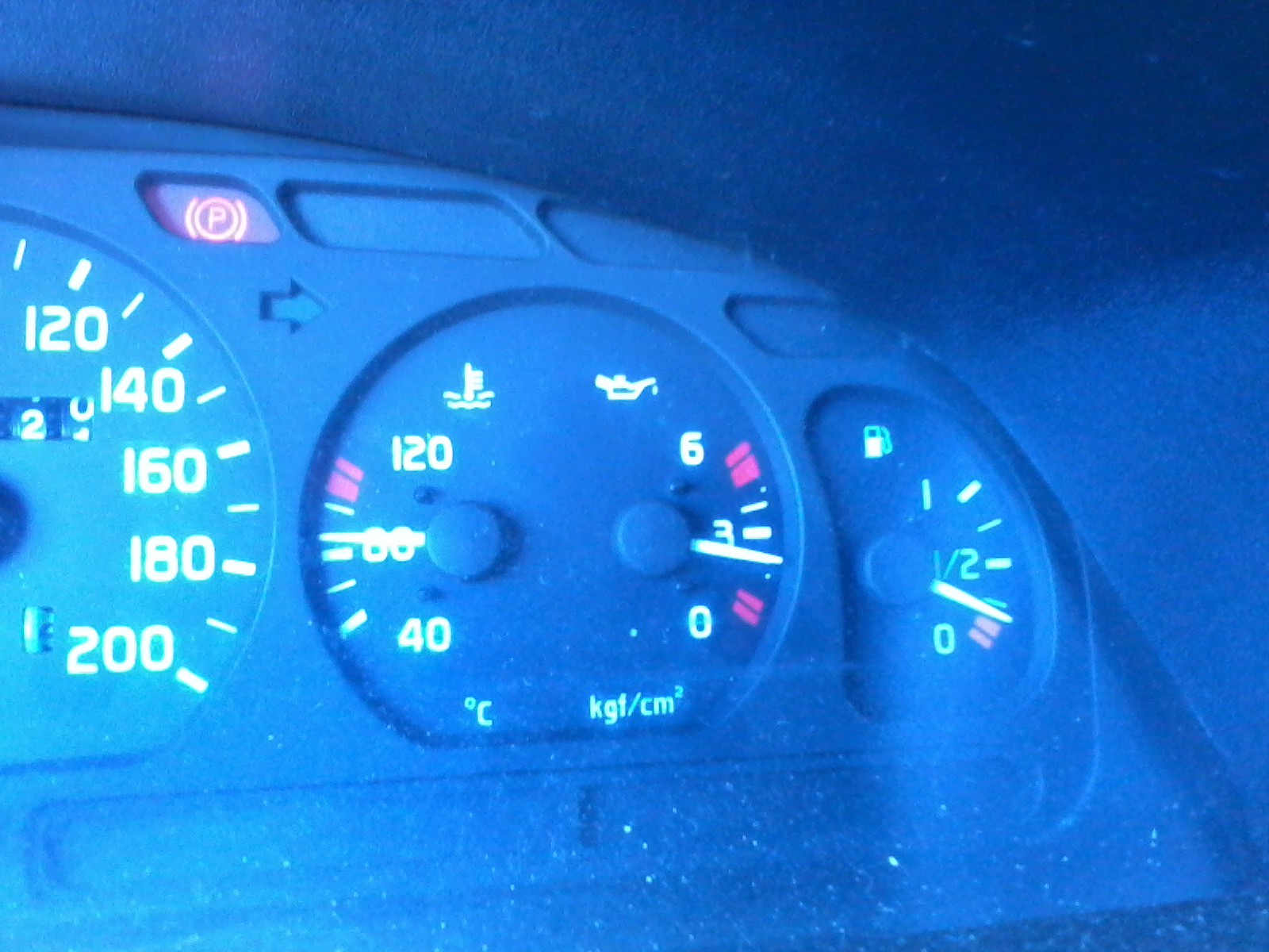

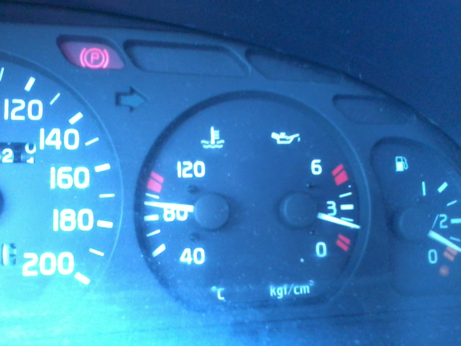

Gaidamak 126 Опубликовано 25 мая, 2016 (изменено) Всем привет!Внедрил и я виско-муфту.Крыльчатку не подрезал,диффузор не ставил.Термостат 82 С.Вчера испытал с 1600 кг на борту,тока стоял термос на 80 С. На ходу вопросов нет,а вот в пробке в Балашихе постоял-темп.ползет.Причем если ползти в пробке,то стрелка,как вкопанная,а стоишь-медленно ползет.Махнул сегодня термос на 82.1 фото 20 мин.работы на ХХ2 фото час молотил на солнышке на ХХ 1.2. Изменено 25 мая, 2016 пользователем Gaidamak Поделиться сообщением Ссылка на сообщение Поделиться на другие сайты
Gaidamak 126 Опубликовано 30 мая, 2016 "Дело было не в бобине..."Крыльчатку не той стороной прикрутил. Поделиться сообщением Ссылка на сообщение Поделиться на другие сайты
Slavyan 969 Опубликовано 30 мая, 2016 "Дело было не в бобине."Крыльчатку не той стороной прикрутил. Так фотки в этой теме есть, надо было посмотреть Поделиться сообщением Ссылка на сообщение Поделиться на другие сайты
Gaidamak 126 Опубликовано 30 мая, 2016 Так фотки в этой теме есть, надо было посмотретьНе смог поработать головой-поработал руками. :)Сгонял сейчас в Сергиев Посад,понравилось,стрелочка стоит на месте.Большое всем спасибо!!! Поделиться сообщением Ссылка на сообщение Поделиться на другие сайты
