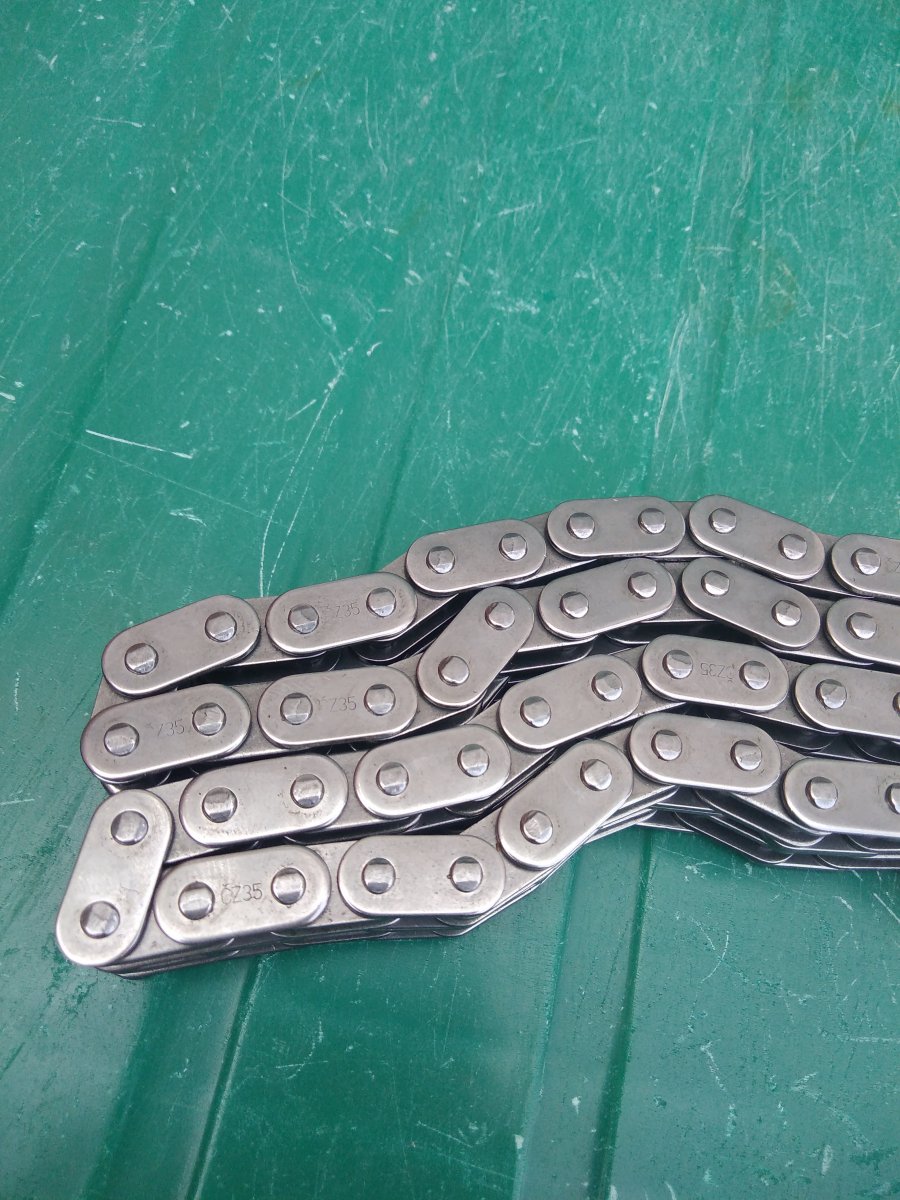

вилли 899 Опубликовано 22 октября, 2017 Не знаю, мотор был установлен вместо 405 прежним хозяином.Видно что втулкине разрезные,и клеймо вроде буквойZ ,вот она какая цепь Чизет Поделиться сообщением Ссылка на сообщение Поделиться на другие сайты
Crady 8 630 Опубликовано 22 октября, 2017 клеймо вроде буквойZ ,вот она какая цепь Чизетне угадал. :D Поделиться сообщением Ссылка на сообщение Поделиться на другие сайты
вилли 899 Опубликовано 23 октября, 2017 не угадал. :DПойду у Утюга спрошу,есть ли в природе цепи Чизет по отдельности или в комплекте,а то даже номер найти не могу :unsure: Поделиться сообщением Ссылка на сообщение Поделиться на другие сайты

umz42164 9 Опубликовано 22 августа, 2019 Блестящие цепи чезет, это не подделка, предлагают 500 р, брать или нет. Поделиться сообщением Ссылка на сообщение Поделиться на другие сайты
