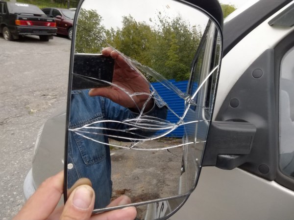

rool 782 Опубликовано 7 декабря, 2019 В 05.12.2019 в 22:36, Алексей Ф. сказал: Без обогрева (который у меня уже не работает) Так стекляшку с обогревом можно за 5 минут поменять, не снимая весь корпус с машины. Летом это проделал, именно из-за подогрева. Полезная и даже очень опция. Первое стекло специально сломал снимая, со вторым уже разобрался. Ставится совсем просто, только защёлки надо смазать. 2 Поделиться сообщением Ссылка на сообщение Поделиться на другие сайты

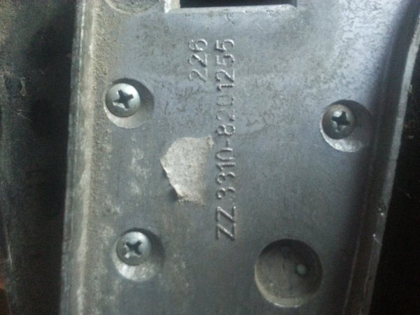

газель2005 2 753 Опубликовано 7 декабря, 2019 Если надо номер еще.Главное смотри,что б доп отверстие с резьбой было.По тому-что,что с отверстием,что без идут под одним номером. 1 Поделиться сообщением Ссылка на сообщение Поделиться на другие сайты

газель2005 2 753 Опубликовано 9 декабря, 2019 @Алексей Ф. Как-то вкривь прикручен к двери. Поделиться сообщением Ссылка на сообщение Поделиться на другие сайты

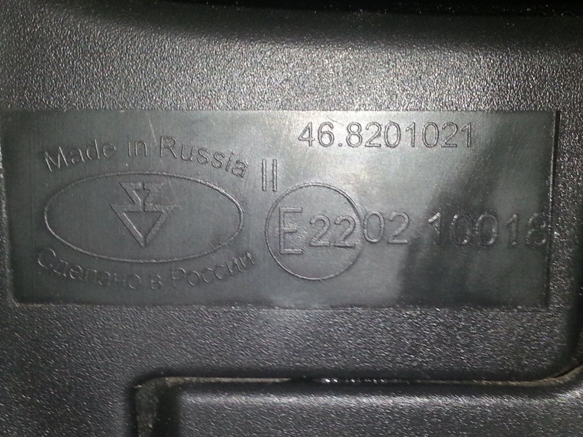

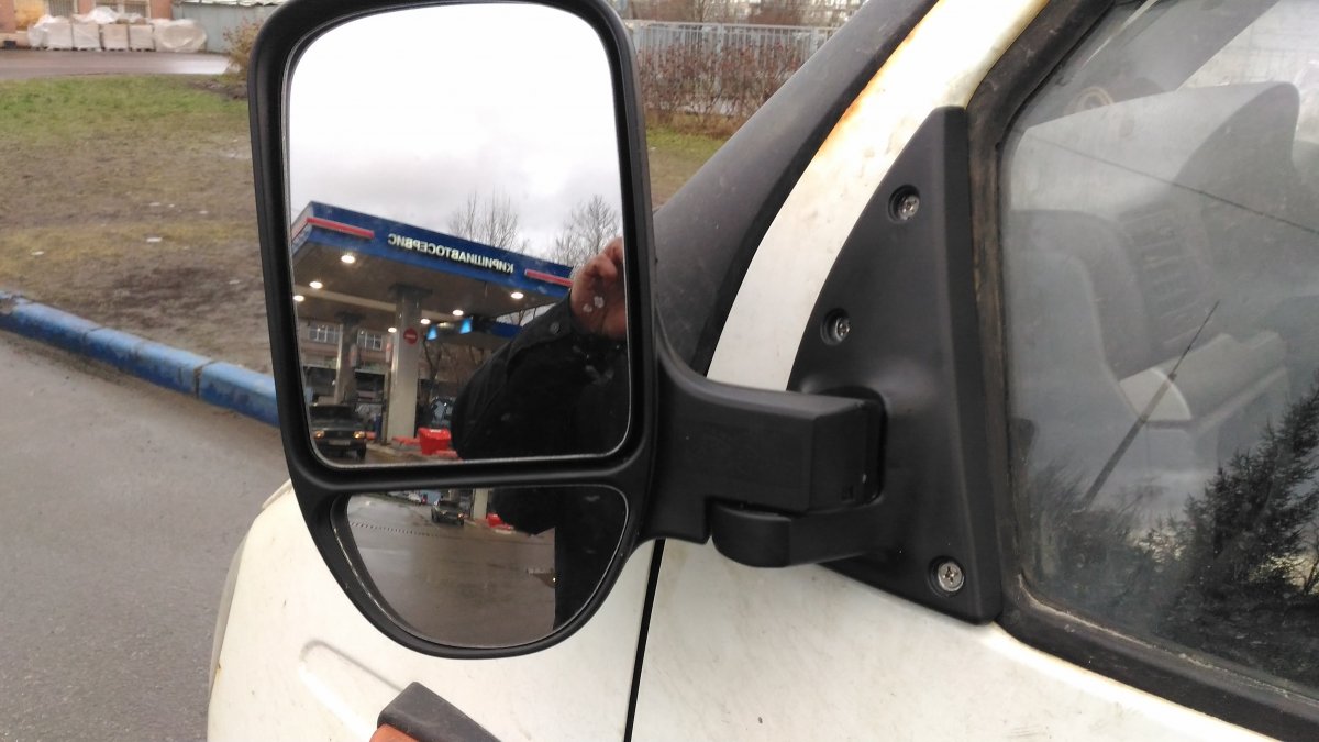

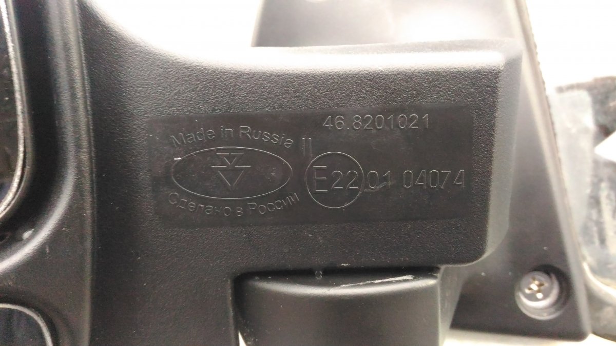

Алексей Ф. 10 186 Опубликовано 9 декабря, 2019 Такие зеркала и пластины продают )) Зеркало похоже на настоящее , но нет заглушек винтов и нет отверстия с резьбой под потайной болт (( Не хотел покупать , да не охота было ездить ещё целый день без зеркала! Купил ещё там же в МИР 3302 Янино комплект из двух пластин за 200 руб, но похоже они ничем от моей с Фучика не отличаются - потайной болт может, не пролезь и пришлось немного расширить одно отверстие на зеркале под винт. Зеркало вроде не искажает , но по моему дрожит изображение больше , чем раньше - то ли в поворотном шарнире слабина, то ли слабо притянуто зеркало без потайного болта к двери(( Повторитель работает , подогрев не проверил пока - сухо и тепло с обеда. Дома попрыскал на зеркала с распылителя и включил подогрев - вроде одинаково сохнут зеркала , хотя правое вроде то же не работало.. В общем вроде купил, но осадочек остался- перфекционистам вроде меня лучше купить оригинальные дорогие зеркала и пластину)) Поделиться сообщением Ссылка на сообщение Поделиться на другие сайты
газель2005 2 753 Опубликовано 9 декабря, 2019 (изменено) @Алексей Ф. Смотри внимательно на все циферки.У твоих зеркал сертификат старый.По крайней мере как у тебя в 2011г он был. Изменено 9 декабря, 2019 пользователем газель2005 1 Поделиться сообщением Ссылка на сообщение Поделиться на другие сайты
Алексей Ф. 10 186 Опубликовано 9 декабря, 2019 Так ясно, что не может быть оригинала в 19 году с конструкцией 10 года - скорей всего подделка , либо залежалый товар.. Мне кажется , что сейчас вообще не делают такие зеркала качественные, так как на конвейер они не идут уже пару лет ? На голимой китайской подделке за 1700 руб вообще нет никакой маркировки)) Вот маркировка на родном правом зеркале. Вот так выглядят пластины за 100 руб , видно как не совпадают отверстия для потайного болта в пластине и двери. Интересно, в Педалях такие же пластины продают за 250 руб ? Поделиться сообщением Ссылка на сообщение Поделиться на другие сайты
