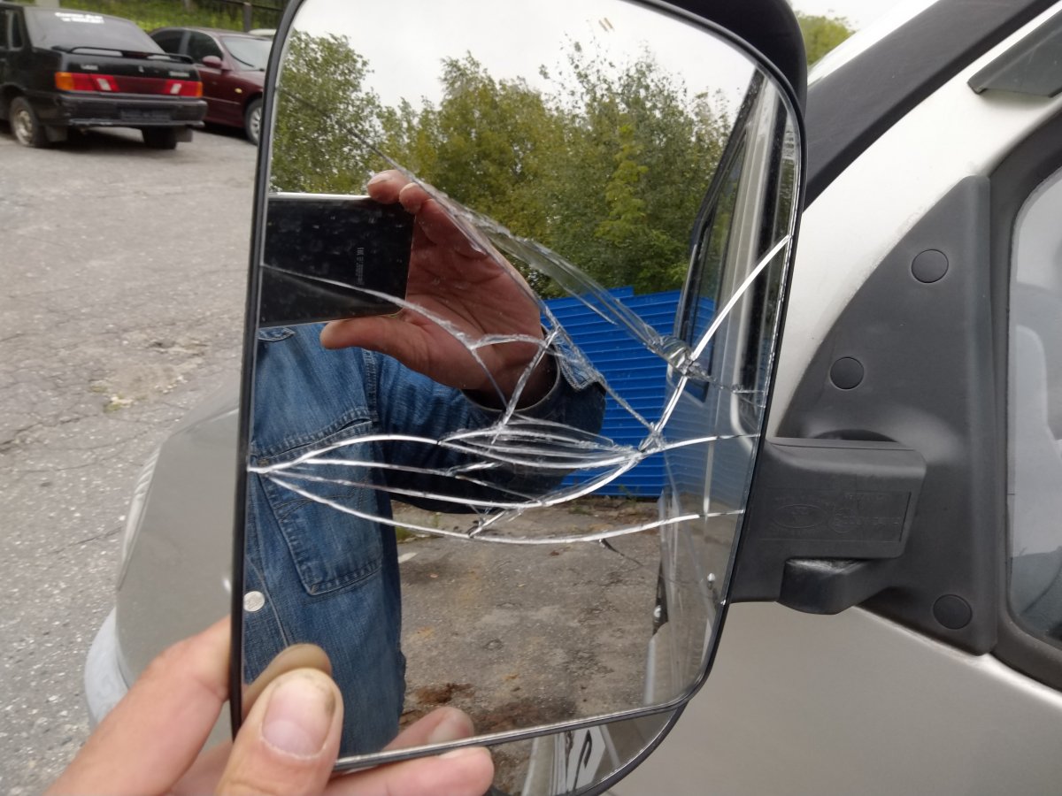

Алексей Ф. 10 186 Опубликовано 9 декабря, 2019 @Toyota007 новый зеркальный элемент легко защелкнулся ? Это цена без подогрева ? Поделиться сообщением Ссылка на сообщение Поделиться на другие сайты

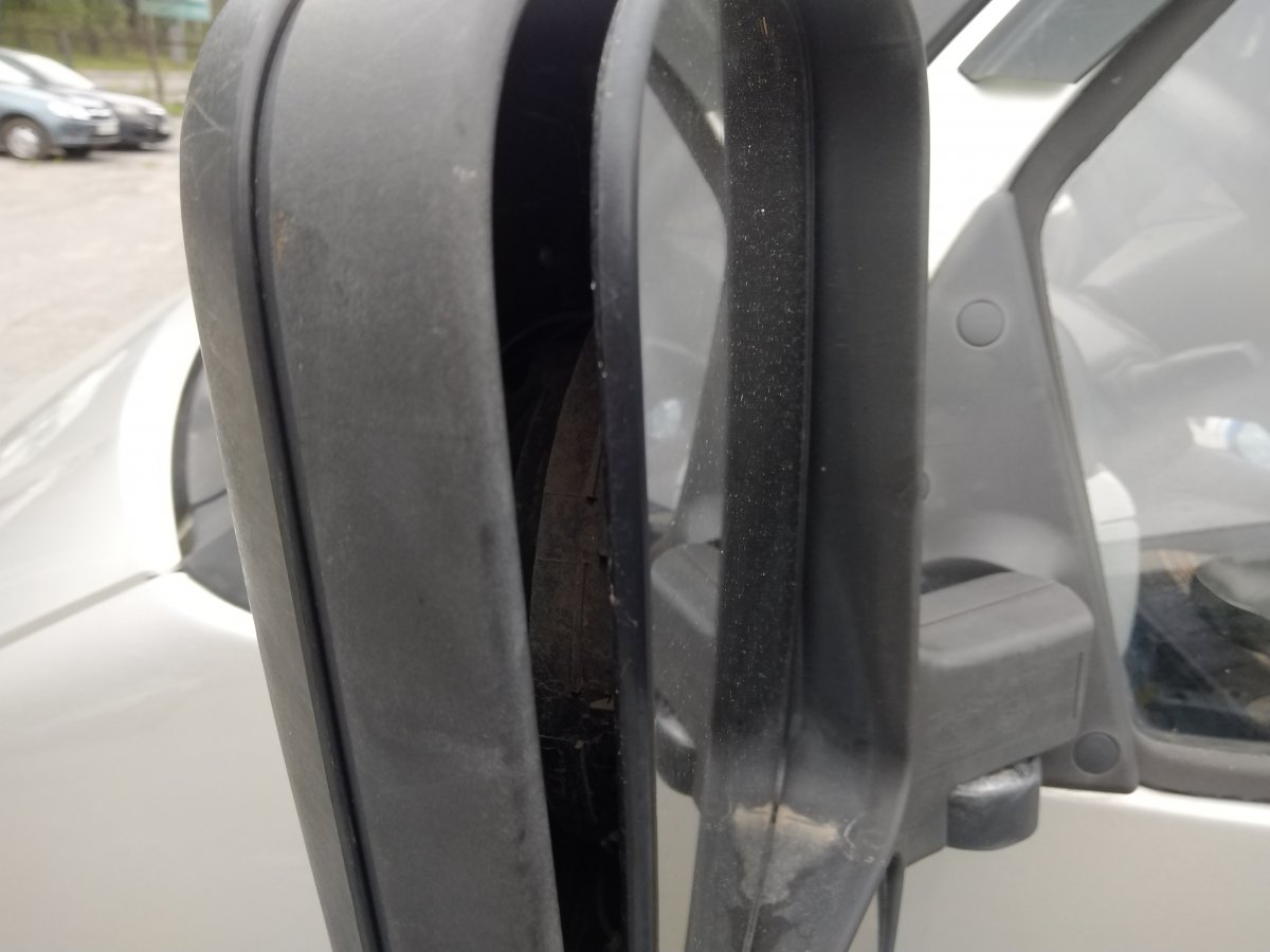

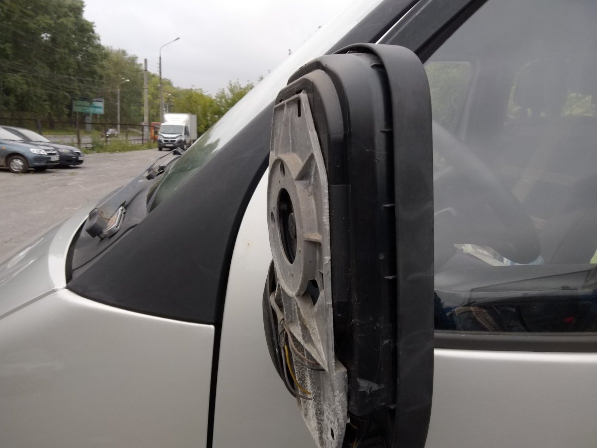

Toyota007 2 891 Опубликовано 9 декабря, 2019 1 минуту назад, Алексей Ф. сказал: @Toyota007 новый зеркальный элемент легко защелкнулся ? Это цена без подогрева ? Стекло защелкнулось очень тяжело,всем телом и всей ладонью давил на всю площадь зеркала что бы все фиксаторы застегнулись.Да за 350 это зеркало с подогревом,могу все фото выставить полного разбора зеркала и замены всего,что там есть. Поделиться сообщением Ссылка на сообщение Поделиться на другие сайты
Алексей Ф. 10 186 Опубликовано 9 декабря, 2019 4 минуты назад, Toyota007 сказал: а прикручено оно к двери то КРИВО!!! Так это же ГАЗель )) Зачем они так намудрили с конструкцией зеркала и с его креплением ? Ездил на трех Газелях со старыми зеркалами с 97 по 2006 год и никаких проблем ! Складывались легко , само зеркало копейки стоило - раза два встречные ломали! Менять не долго и без проблем . Разве, что не такие красивые и размер чуть меньше ... Поделиться сообщением Ссылка на сообщение Поделиться на другие сайты

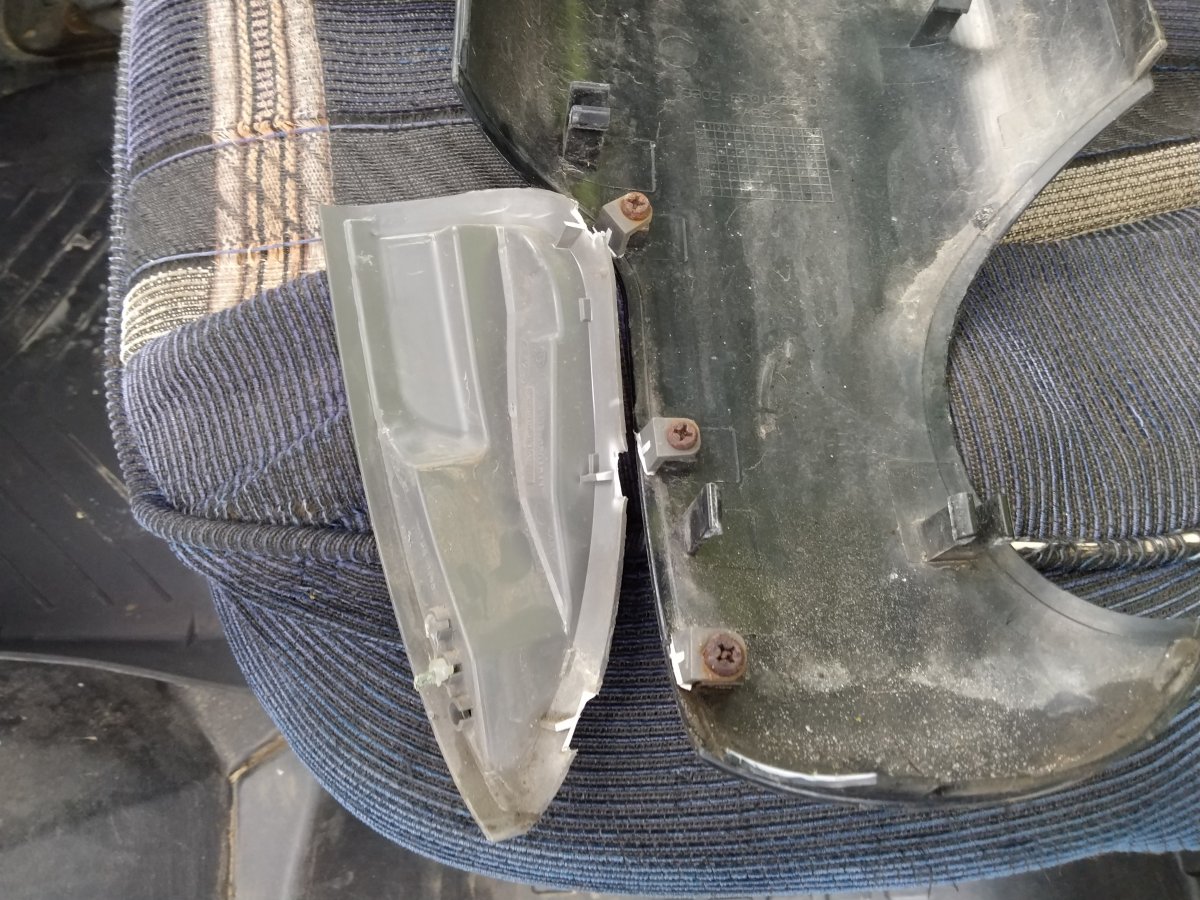

Toyota007 2 891 Опубликовано 9 декабря, 2019 1 минуту назад, Алексей Ф. сказал: Так это же ГАЗель )) Зачем они так намудрили с конструкцией зеркала и с его креплением ? Ездил на трех Газелях со старыми зеркалами с 97 по 2006 год и никаких проблем ! Складывались легко , само зеркало копейки стоило - раза два встречные ломали! Менять не долго и без проблем . Разве, что не такие красивые и размер чуть меньше ... Если честно,это зеркало одноразовое,оно сделано таким образом,его можно без поломок собрать,но разобрать без поломок не возможно,по причине к половине фиксаторов не добраться ни как,вообще,не раскурочив очень многого. Задний защитный пластик зеркала невозможно снять,не отодрав варварски повторитель.Иначе к нижним защелкам не подобраться вообще ни как.Три защелки спрятаны наилучшим образом,к ним даже длинной иглой не подлезть,а еще бы знать где они находятся,это вообще лучшее. Поделиться сообщением Ссылка на сообщение Поделиться на другие сайты

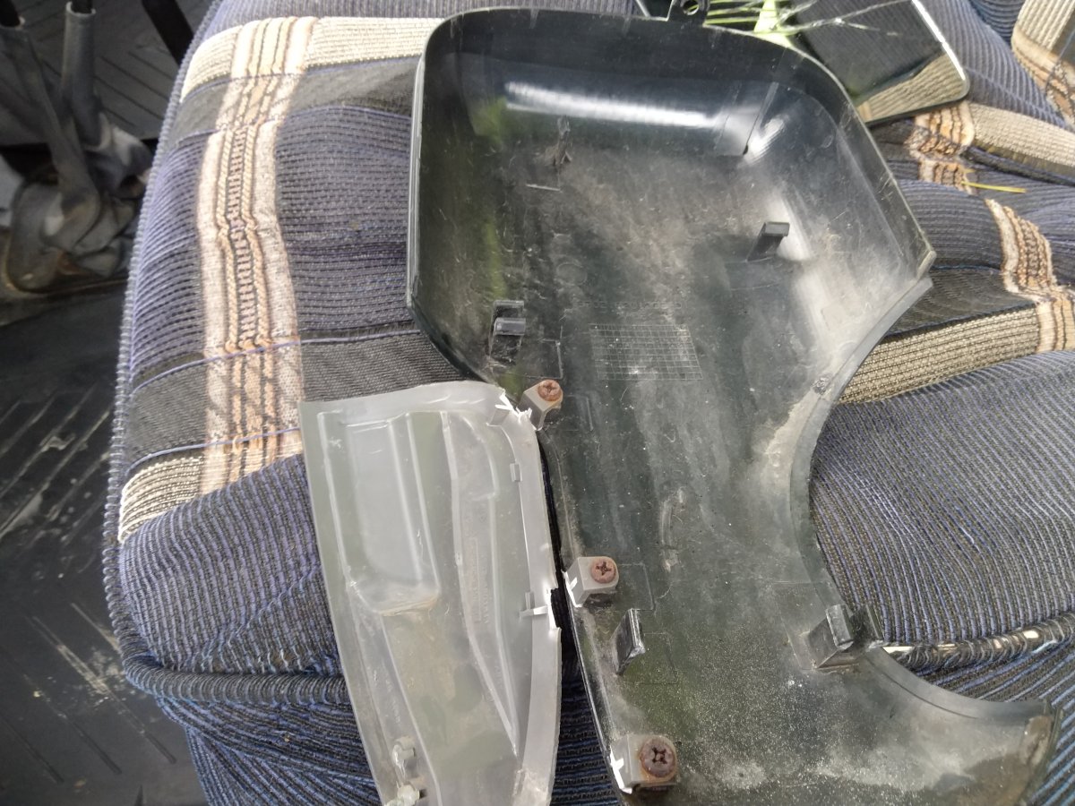

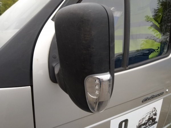

Lakostra 185 Опубликовано 9 декабря, 2019 @Toyota007 Зеркала разбираются ,минут за пятнадцать всё лежит полностью разобрано,в этом году на Соболе разбирал ставил зеркальные элементы с подогревом и новые повторители,и на Газель ставил новые повторители и красил корпуса,разбирается без проблем без всяких сверлений но но на пальцах не показать. Поделиться сообщением Ссылка на сообщение Поделиться на другие сайты
Toyota007 2 891 Опубликовано 9 декабря, 2019 3 минуты назад, Lakostra сказал: @Toyota007 Зеркала разбираются ,минут за пятнадцать всё лежит полностью разобрано,в этом году на Соболе разбирал ставил зеркальные элементы с подогревом и новые повторители,и на Газель ставил новые повторители и красил корпуса,разбирается без проблем без всяких сверлений но но на пальцах не показать. Тогда расскажи как снять центральный большой кожух пластиковый без каких поломок?Я когда его застегивал,понимал,что обратно больше его не сниму,по этому десять раз все перепроверил перед его фиксацией на место.Там нет шансов из ничего подлезть к нижним фиксаторам из вне.Они полностью закрыты от этого. Поделиться сообщением Ссылка на сообщение Поделиться на другие сайты

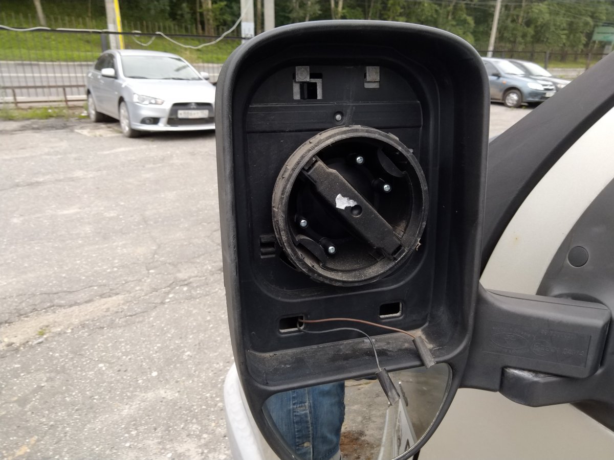

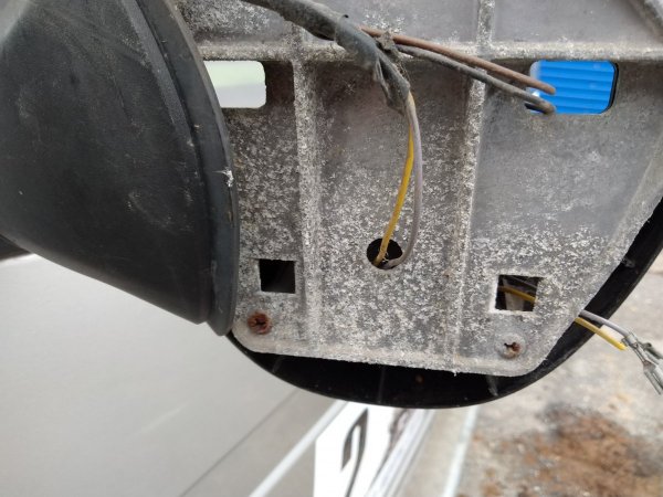

Vovok 534 Опубликовано 10 декабря, 2019 Кто подскажет, левое зеркало, обогрев еле грел, щас вообще помер. Окись, контакт,иное? Кто сталкивался, в зеркало лезть сразу? Правое пашет. Поделиться сообщением Ссылка на сообщение Поделиться на другие сайты

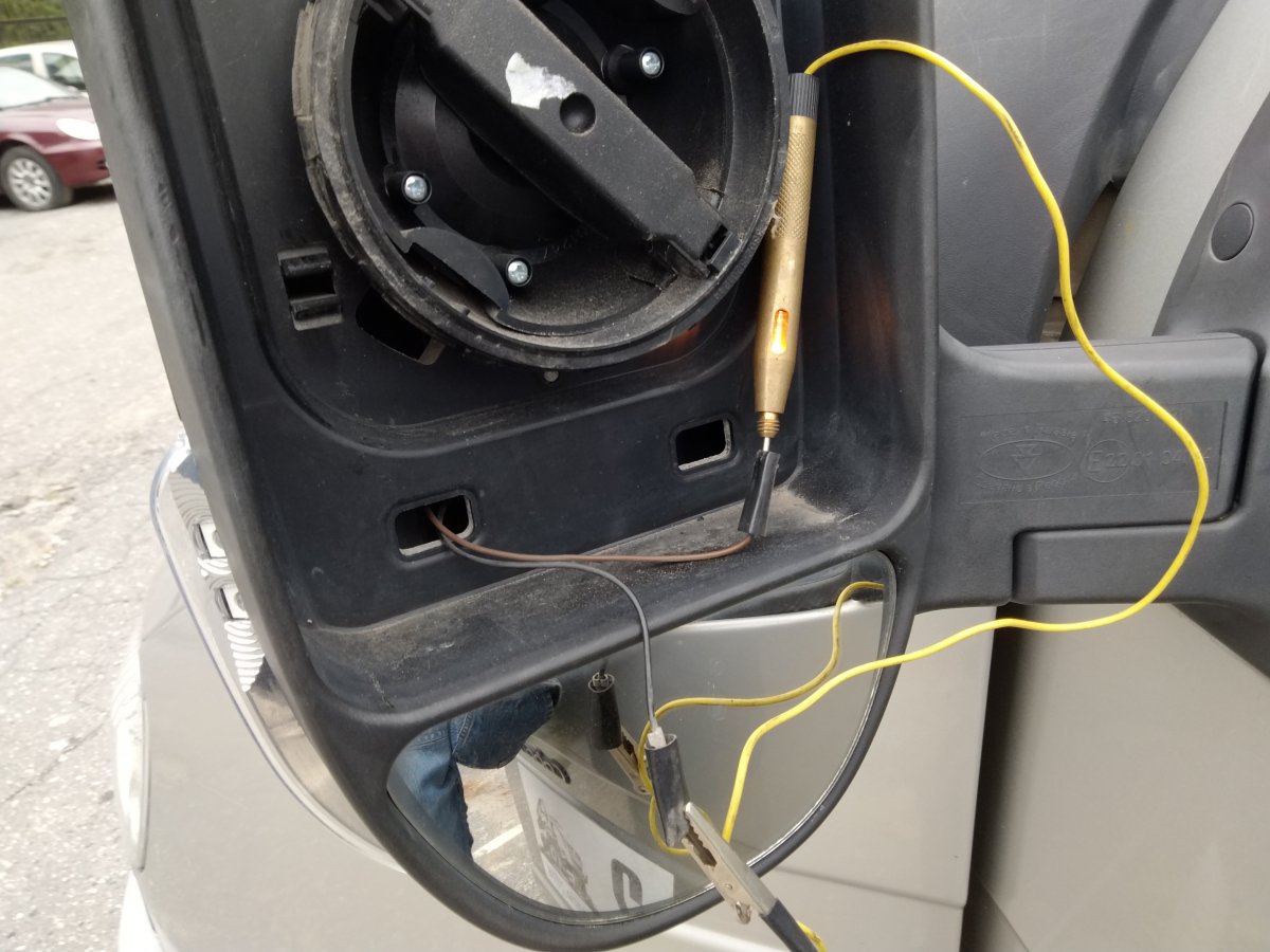

Den_ 203 Опубликовано 10 декабря, 2019 6 минут назад, Vovok сказал: Кто подскажет, левое зеркало, обогрев еле грел, щас вообще помер. Окись, контакт,иное? Кто сталкивался, в зеркало лезть сразу? Правое пашет. Можно померять сопротивление мультиметром, наверное даже через проводку можно это сделать, чем оно ниже, тем хуже греет, вроде так если я не ошибаюсь. Поделиться сообщением Ссылка на сообщение Поделиться на другие сайты

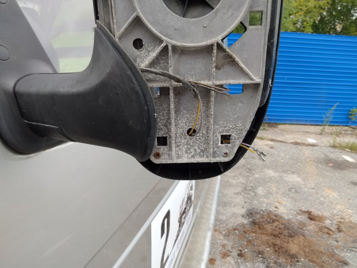

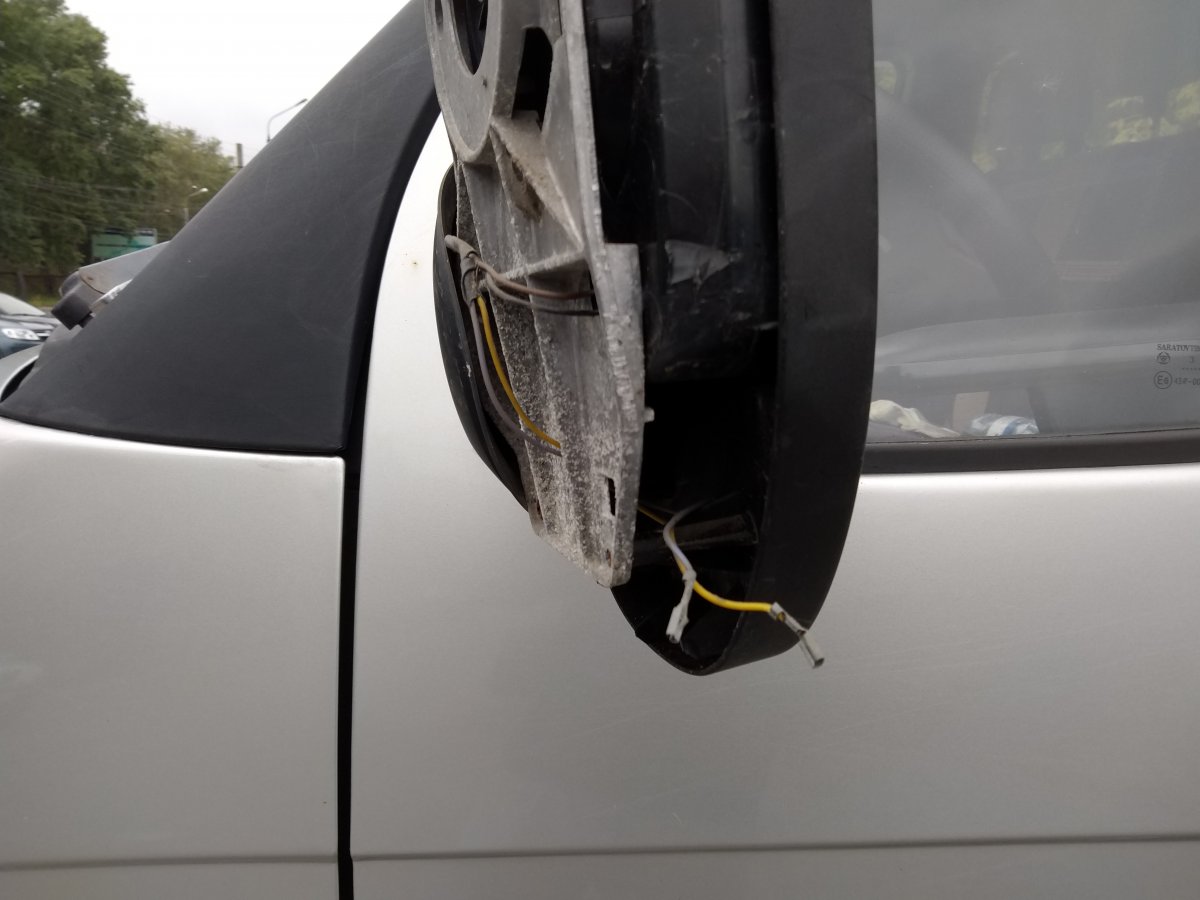

Toyota007 2 891 Опубликовано 10 декабря, 2019 12 минут назад, Vovok сказал: Кто подскажет, левое зеркало, обогрев еле грел, щас вообще помер. Окись, контакт,иное? Кто сталкивался, в зеркало лезть сразу? Правое пашет. 99%,что элемент в зеркале сдох.1% что обломился провод к зеркалу.На фото видны провода,через низ зеркала можно попытаться к ним подлезь мультиметром.Но если честно,щель там при отгибании зеркала будет не большая. 1 Поделиться сообщением Ссылка на сообщение Поделиться на другие сайты
Vovok 534 Опубликовано 10 декабря, 2019 Думаю оно самое. Только что, Den_ сказал: нового образца возможно Точно, ёмаё и что, возможно не подойдёт Поделиться сообщением Ссылка на сообщение Поделиться на другие сайты

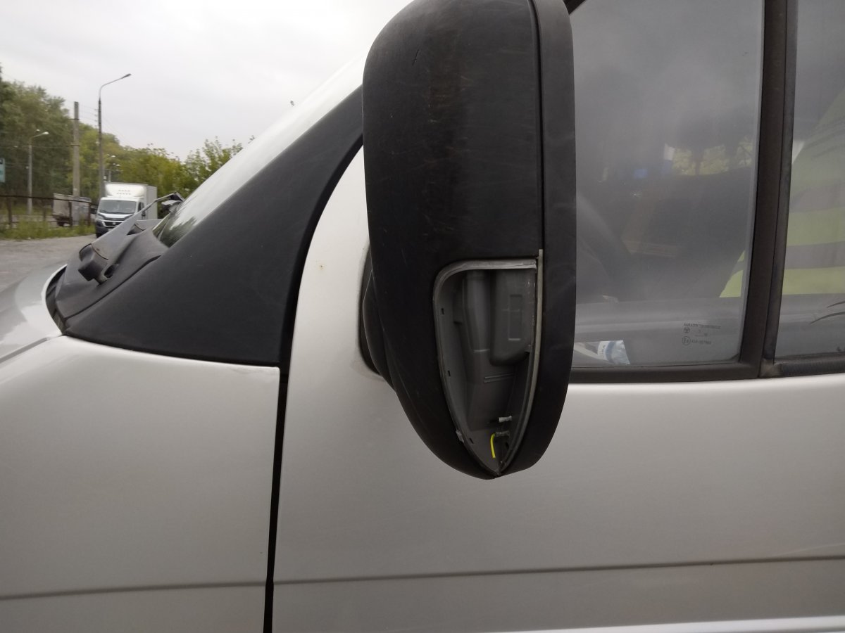

Toyota007 2 891 Опубликовано 11 декабря, 2019 1 час назад, Vovka31 сказал: Чтобы поменять повторитель сам зеркальный элемент не нужно снимать. Отщелкнуть заднюю крышку и все. Я снимал зеркальный элемент два раза, пытался обогрев починить, но там обрывы где то под пластмасской видимо. Ничего, 2 раза снял и одел обратно. Держится. А про стекла притемненные я думал у меня бзик, а оказывается нет, вон люди подтверждают, что и у них такие попадаются. Если снять заднею часть,то полностью согласен,только вот вопрос как снять заднею часть,нужно отстегнуть пять защелок.Три спрятаны за верхним зеркалом,две вообще остаются полностью закрыты навсегда,я к двум нижним под лазил через выломанный повторитель.Больше туда вообще ни как.Две части пластика,передняя и задняя входят друг в друга.По этому между ними ни чего не просунуть.Даже кусок проволоки,по этому заднею часть отстегнуть не получится просто так не сломав чего либо. Поделиться сообщением Ссылка на сообщение Поделиться на другие сайты
Vovka31 522 Опубликовано 11 декабря, 2019 (изменено) @Toyota007 те которые за зеркалом можно отогнуть, сам элемент в крайние положения ставишь и они видны хорошо, отверткой их отгибаешь и немного утапливаешь. Потом придется помучится. Верхний край крышки ну который держат защелки за зеркалом можно отогнуть, и он потянет слегка нижнюю часть и можно туда просунуть и отвертку или нож и попытатьтся найти защелки на ощупь и отогнуть. Там одна двойная, самая не удобная. Я когда второй раз разбирал, сломал одну половинку, но ничего, все держится. Когда разберешь, просто увидишь где они стоят и куда нож пихать в щель чтоб отогнуть. Изменено 11 декабря, 2019 пользователем Vovka31 Поделиться сообщением Ссылка на сообщение Поделиться на другие сайты
газель2005 2 753 Опубликовано 11 декабря, 2019 5 часов назад, Toyota007 сказал: по этому заднею часть отстегнуть не получится просто так не сломав чего либо. Надо просто поймать такой момент когда требуется уменьшить усилие сразу как начнет выходить из-за зацепления. Поделиться сообщением Ссылка на сообщение Поделиться на другие сайты
Toyota007 2 891 Опубликовано 11 декабря, 2019 3 часа назад, Vovka31 сказал: @Toyota007 те которые за зеркалом можно отогнуть, сам элемент в крайние положения ставишь и они видны хорошо, отверткой их отгибаешь и немного утапливаешь. Потом придется помучится. Верхний край крышки ну который держат защелки за зеркалом можно отогнуть, и он потянет слегка нижнюю часть и можно туда просунуть и отвертку или нож и попытатьтся найти защелки на ощупь и отогнуть. Там одна двойная, самая не удобная. Я когда второй раз разбирал, сломал одну половинку, но ничего, все держится. Когда разберешь, просто увидишь где они стоят и куда нож пихать в щель чтоб отогнуть. У меня каждое шевеления пальца по разборке зеркала в фото заснято,и то опять без поломок разобрать не получится у меня,а ты говоришь людям которые вообще его внутри не видели,что это возможно не напрягаясь.Даже по одним фото не понятно где защелки искать,а в слепую вообще без поломок нереально. Я перед разборкой своего зеркала,пересмотрел на ютубе кучу видео,как люди это делают,и то без жертв не обошлось,но я был к ним готов.Хоть и жалко было самому, хороший зеркальный элемент. Но без потерь как не мучился снять не мог. 1 Поделиться сообщением Ссылка на сообщение Поделиться на другие сайты
Vovka31 522 Опубликовано 11 декабря, 2019 Только что, Toyota007 сказал: У меня каждое шевеления пальца по разборке зеркала в фото заснято,и то опять без поломок разобрать не получится у меня,а ты говоришь людям которые вообще его внутри не видели,что это возможно не напрягаясь.Даже по одним фото не понятно где защелки искать,а в слепую вообще без поломок нереально. Я перед разборкой своего зеркала,пересмотрел на ютубе кучу видео,как люди это делают,и то без жертв не обошлось,но я был к ним готов.Хоть и жалко было самому, хороший зеркальный элемент. Но без потерь как не мучился снять не мог Зеркальный элемент тоже норм снимается. Отводишь его в крайнее положение. Защелки видны частично по кругу. Желательно все это делать в тепле и на снятом с машины зеркале, чтобы можно было его в руках крутить. Тонкая плоская отвертка которая достает до защелок вот и весь инструмент. Отгибаешь по одной защелке, чутка посильнее так, чтобы она после отгиба не заняла свое положение, а осталась на месте но и не сломалась. И так каждую по кругу, путем перемещения зеркального элемента в крайние положения, чтобы получить доступ к защелкам по всему кругу. Хотя когда 2/3 уже будут отогнуты, зеркало снимется. А потом можно феном погреть чутка совсем, можно на батарею положить на пару минут, чтоб пластмасса не холодная была. И эти защелки отгнутые, пальцами аккуратно поджать к центру, ну как они должны быть, чтобы при нажатии защелкнулись. 2 раза так снимал у себя. 1 Поделиться сообщением Ссылка на сообщение Поделиться на другие сайты
Toyota007 2 891 Опубликовано 11 декабря, 2019 (изменено) 16 минут назад, Vovka31 сказал: Зеркальный элемент тоже норм снимается. Отводишь его в крайнее положение. Защелки видны частично по кругу. Желательно все это делать в тепле и на снятом с машины зеркале, чтобы можно было его в руках крутить. Тонкая плоская отвертка которая достает до защелок вот и весь инструмент. Отгибаешь по одной защелке, чутка посильнее так, чтобы она после отгиба не заняла свое положение, а осталась на месте но и не сломалась. И так каждую по кругу, путем перемещения зеркального элемента в крайние положения, чтобы получить доступ к защелкам по всему кругу. Хотя когда 2/3 уже будут отогнуты, зеркало снимется. А потом можно феном погреть чутка совсем, можно на батарею положить на пару минут, чтоб пластмасса не холодная была. И эти защелки отгнутые, пальцами аккуратно поджать к центру, ну как они должны быть, чтобы при нажатии защелкнулись. 2 раза так снимал у себя. Фена не было,а делал все как ты описываешь,только одни отстегиваешь,переходишь плавно на другие по кругу,эти опять назад запрыгивают.И так я мучился минут 40.Пока не психанул и не деранул его хорошо.Вот оно и лопнуло,зато вылетело со свистом.Зная это,купил заранее зеркальный элемент новый за 350р.у нас на рынке. Изменено 11 декабря, 2019 пользователем Toyota007 1 Поделиться сообщением Ссылка на сообщение Поделиться на другие сайты
