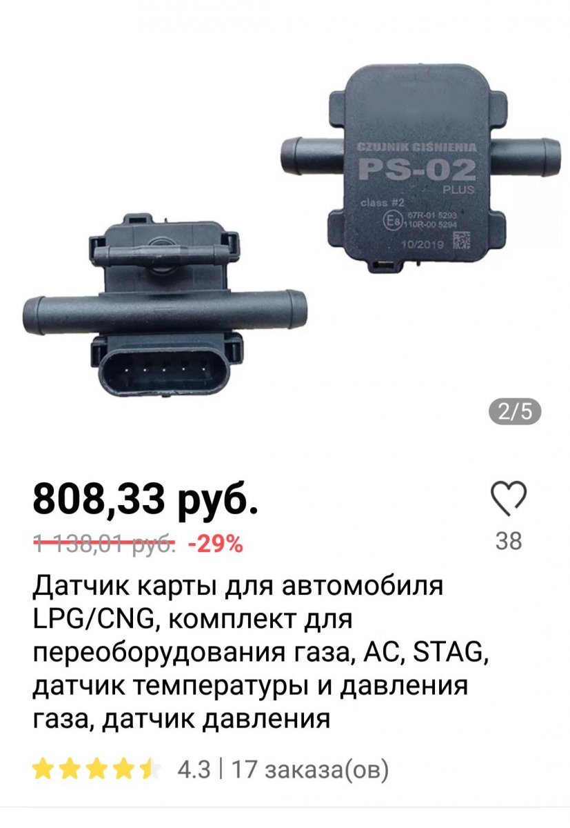

ser-007 1 182 Опубликовано 29 сентября, 2020 Кто нибудь ставил такой датчик ? Хочу с алиэкспрес заказать. Как он по качеству? Сколько ходит? Оригинал через чур дорогой. Поделиться сообщением Ссылка на сообщение Поделиться на другие сайты
