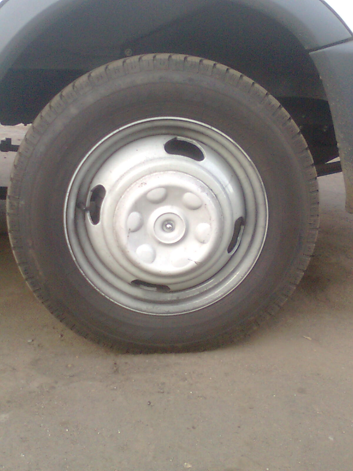

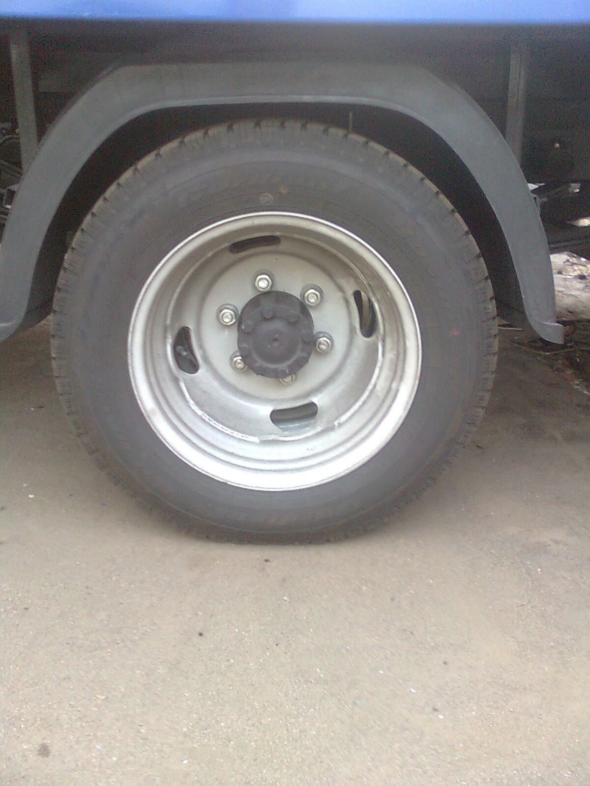

spasatel-77 779 Опубликовано 23 июля, 2014 VorobyevDA, как просили фотки колес без грузиков: переднее- ,заднее- , заодно ещё можно добавить что на задних колесах НЕТ удерживающих ПЛАСТИН которые прикручиваются к колесным болтам и держат удлинитель внутреннего колеса(не знаю как правильно это называется , но думаю поймете о чём речь), а так удлинители пластиковые, то это до первого нормального сугроба и их(удлинители) пообламывает..P.S. VIN в личке будет. Поделиться сообщением Ссылка на сообщение Поделиться на другие сайты
