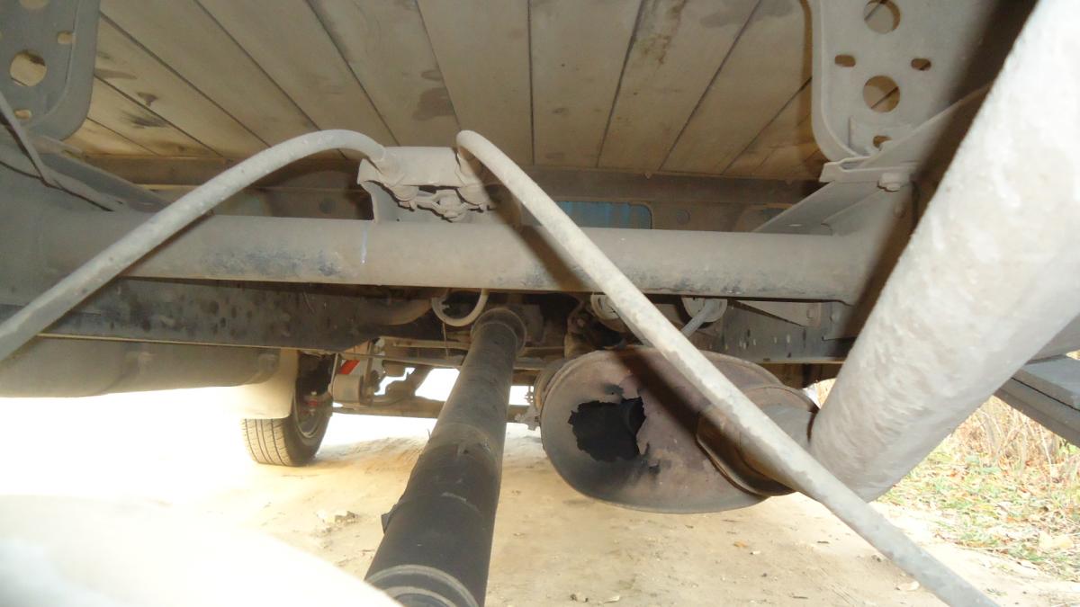

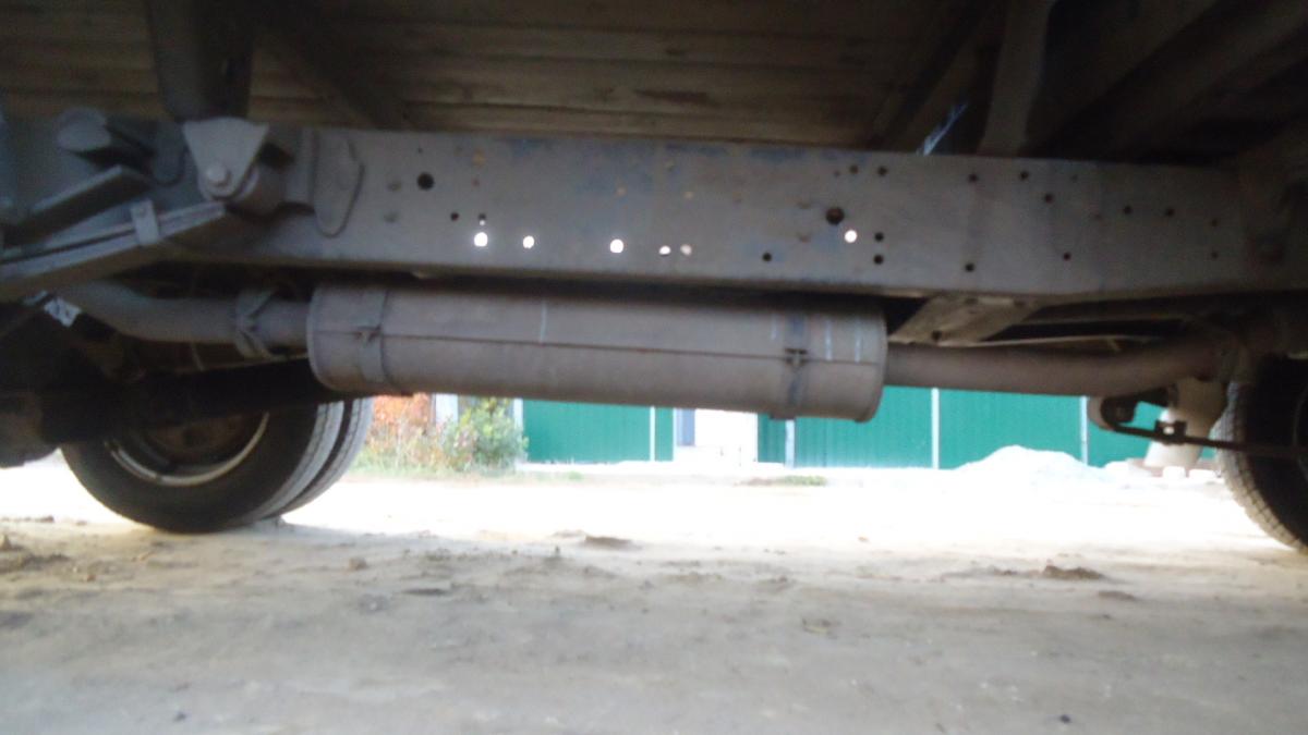

Кислород 339 Опубликовано 14 октября, 2014 г. ОрелАбрамов Алексей ВикторовичХ96330200Год выпуска 19.05.2011 г.Прогорел глушитель за 3 года, пробег 123 тыс. км. Это нормально? Я считаю, что это ненормально. Поделиться сообщением Ссылка на сообщение Поделиться на другие сайты
