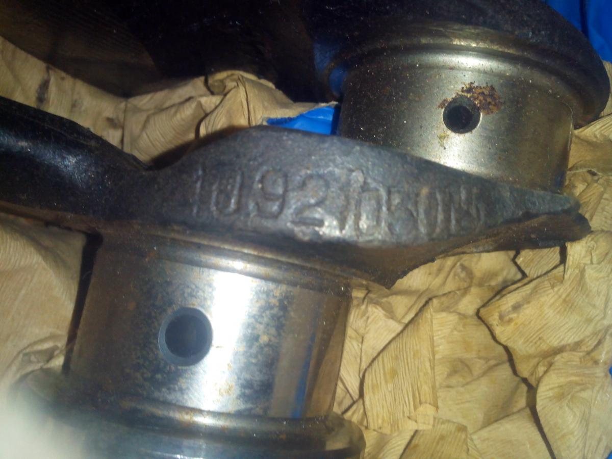

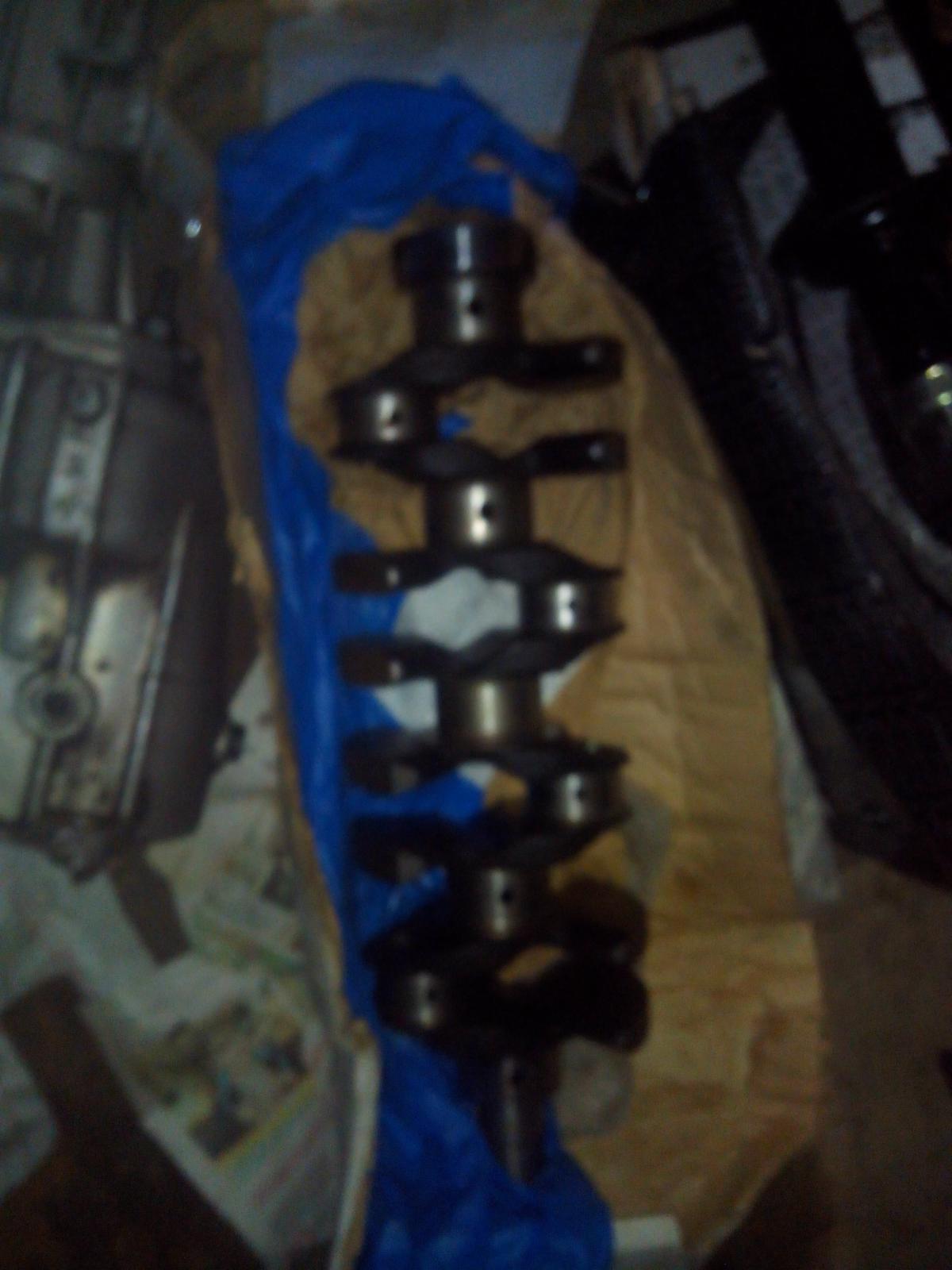

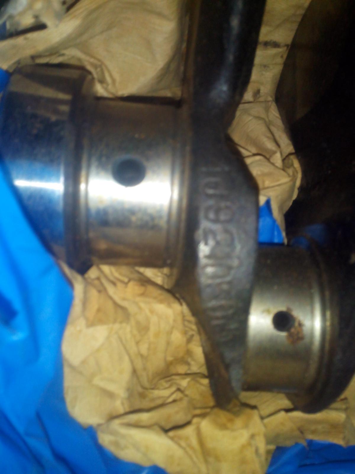

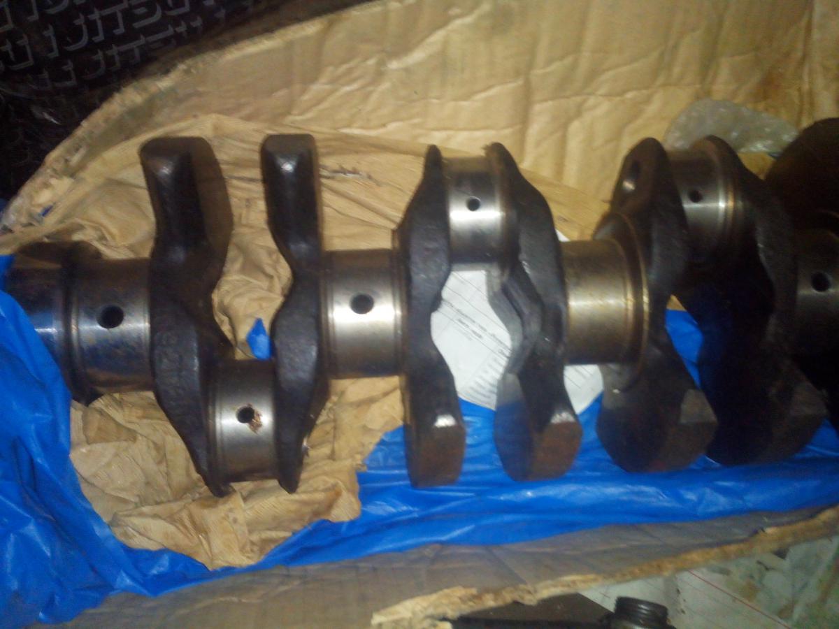

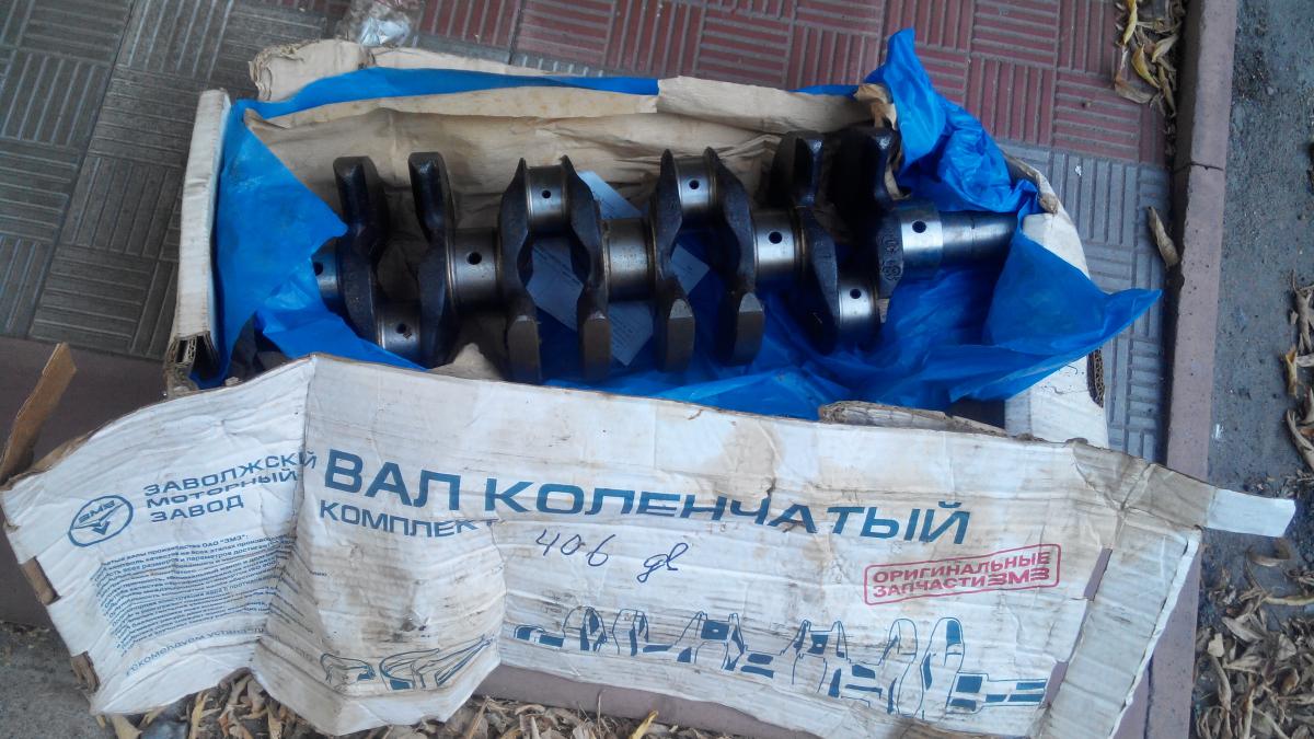

trezviya 9 Опубликовано 14 января, 2016 Движок 405220 евро-2. Задача стандартная, установка поршней и кв от 409. Новый дорого (15000), предлагают вот такой. Вроде новый должен быть, но лежал в мокром сарае. Написано на нем "4092105015". Подскажите, подойдет ли он мне, критична ли ржавчина? Просят 8000. Поделиться сообщением Ссылка на сообщение Поделиться на другие сайты
УТЮГ888 943 Опубликовано 14 января, 2016 Движок 405220 евро-2. Задача стандартная, установка поршней и кв от 409. Новый дорого (15000), предлагают вот такой. Вроде новый должен быть, но лежал в мокром сарае. Написано на нем "4092105015". Подскажите, подойдет ли он мне, критична ли ржавчина? Просят 8000.отнеси его на замеры сведующим людям. Поделиться сообщением Ссылка на сообщение Поделиться на другие сайты
ilian32 624 Опубликовано 14 января, 2016 Точнуть бы не помешало,если это не смущает бери.Раньше когда все было дорого и дефицитно следы на к/в от прикуса кожанным ремешком и нулевочкой шлифовали и все.И по 100 тыщ такие валы ходили. На биение промерь кстати. Поделиться сообщением Ссылка на сообщение Поделиться на другие сайты
GEORGIS 174 Опубликовано 15 января, 2016 на расточку однозначно его тащить, а там скажут, критично не критично Поделиться сообщением Ссылка на сообщение Поделиться на другие сайты
trezviya 9 Опубликовано 15 января, 2016 (изменено) Был бы рядом он, а то тысяча верст почти. Спасибо, вобщем надо брать новый и не выгадывать 2-3 т.р. Изменено 15 января, 2016 пользователем trezviya 1 Поделиться сообщением Ссылка на сообщение Поделиться на другие сайты
