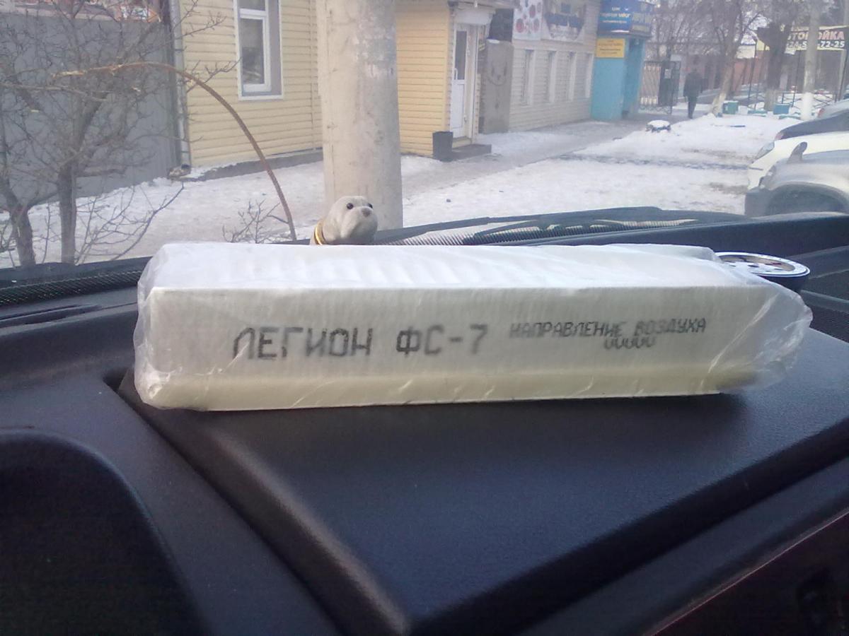

Letchik 353 Опубликовано 5 февраля, 2014 Парни, подскажите! Как правильно его поставить? Y образный заборник надо располовинить или так прямо ставить?Фильтры разные бывают - с толстым и тонким поролоном. В центре фильтр с тонким поролоном, по краям - с толстым.Тот, что с тонким, можно вставить в Y-образный заборник не замяв.Чтобы вставить те, что с толстым, надо ослабить винты на Y-образном заборнике. Тогда половинки заборника слегка разойдутся и фильтр хорошо встанет. После чего не забываем закрутить винты снова. Поделиться сообщением Ссылка на сообщение Поделиться на другие сайты
LeXeR 239 Опубликовано 5 февраля, 2014 по моему на фото слева фильтр ставиться в воздуховод.А 2 справа, разных размеров в штаны Поделиться сообщением Ссылка на сообщение Поделиться на другие сайты
