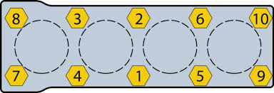

Дмитрий 71rus 3 Опубликовано 18 ноября, 2012 на чём?умз?змз? или как у тебя в профиле ваз? Дак я-ж пишу в разделе 40522 ,а не в другом .Нужен на 40522 и затяжка по болтам Поделиться сообщением Ссылка на сообщение Поделиться на другие сайты
Crady 8 652 Опубликовано 18 ноября, 2012 Дак я-ж пишу в разделе 40522 ,а не в другом .Нужен на 40522 и затяжка по болтампервая протяжка 6 кг,перекур 30 минут,вторая 9 кг,перекур около часа,финальная 12 кг.http://t0.gstatic.com/images?q=tbn:ANd9GcTa8ZXZTNyCMCMe_P2idNIBqQBdDoAyFWiL5KRwdqRwyrzfVPuN 1 Поделиться сообщением Ссылка на сообщение Поделиться на другие сайты
Дмитрий 71rus 3 Опубликовано 18 ноября, 2012 первая протяжка 6 кг,перекур 30 минут,вторая 9 кг,перекур около часа,финальная 12 кг.http://t0.gstatic.co...KRwdqRwyrzfVPuN Спасибо Поделиться сообщением Ссылка на сообщение Поделиться на другие сайты

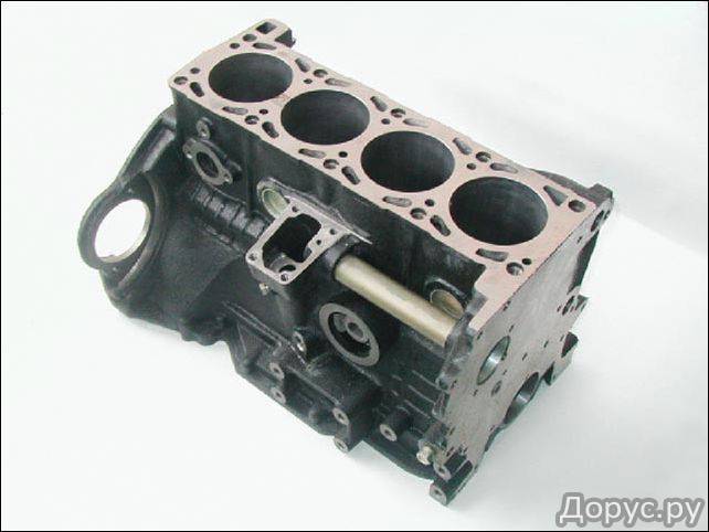

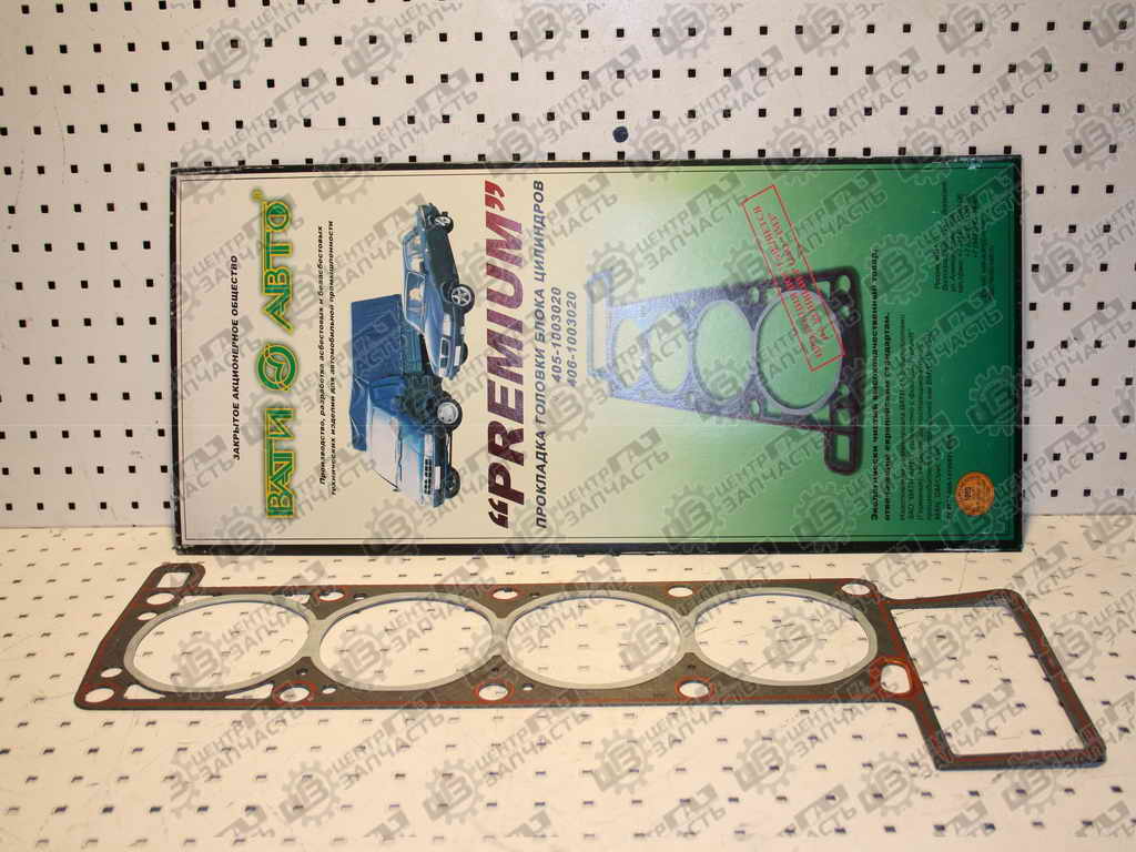

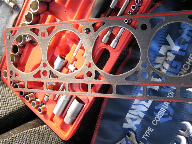

killbill50 0 Опубликовано 22 ноября, 2012 (изменено) Добрый день Уважаемые!Столкнулся с таким вопросом:Двигатель 405.22 Евро 2, блок - на фото:У каждого цилиндра на блоке есть каналы для охлаждения. На головке блока также есть эти отверстия.В сервисе поставили прокладки Евро3, в которых отвертий под каналы охлажления нет на 1-3 цилинадркх, на 4-м отверстия под каналы есть (см. картинку №2). Вопрос, идет ли циркуляция жидкости и охлаждение блока и головки блока, если каналы перекрыты на 1м-3ем цилиндрах? Если возможно пояснить схему охлаждения блока и головки блока, если каналы перекрыты на 1м-3ем цилиндрах? Необходимо ли мне искать прокладки под Евро2 с прорезями под каналы всех цилиндров, как на картинке №3?Хотя на картинке №3 не 405я прокладка Изменено 22 ноября, 2012 пользователем killbill50 Поделиться сообщением Ссылка на сообщение Поделиться на другие сайты
Alex-nsk 50 Опубликовано 22 ноября, 2012 (изменено) Я тебе скажу больше, на фото2 прокладка не от Евро3.Да и болк не 405 Евро2 А по циркуляции так и должно быть на первом отвестия или нет или меньше а к четвертому отверстия больше иначе бы 4 цилиндр практически не охлаждался, все уходило в ГБЦ Изменено 22 ноября, 2012 пользователем Alex-nsk Поделиться сообщением Ссылка на сообщение Поделиться на другие сайты
killbill50 0 Опубликовано 22 ноября, 2012 Нет возможности выложить фото живого двигателя, поэтому картинки весьма условны, главное суть вопроса передать:1. должны быть отверстия в прокладке или нет???2. Нарушается схема охлаждения блока и головки, если ставить прокладку с отвертиями только на 4-м цилиндре, или нет?3. Может привести прокладка от Евро 3 с отвертиями только на 4-м цилиндре к перегреву и уводу головы или нет?оочень прошу по пунктикам ответить ;) Поделиться сообщением Ссылка на сообщение Поделиться на другие сайты
Alex-nsk 50 Опубликовано 22 ноября, 2012 (изменено) На первых не должно быть больших отверстий-большие только на 4 цилиндре, поищи систему охлаждения ЗМЗ 405 и посмотри в картинках и поймешь Изменено 22 ноября, 2012 пользователем Alex-nsk Поделиться сообщением Ссылка на сообщение Поделиться на другие сайты
killbill50 0 Опубликовано 22 ноября, 2012 в данный момент у меня стояла АБСОЛЮТНО ГЛУХАЯ ПРОКЛАДКА БЕЗ КАКИХ ЛИБО ОТВЕРСТИЙ НА 1-3 цилиндрах!!!!Полноценные отверстия только на 4-м цилиндре. И в сервисе меня убеждают, что это нормально! Поделиться сообщением Ссылка на сообщение Поделиться на другие сайты
Alex-nsk 50 Опубликовано 22 ноября, 2012 (изменено) Нормально это, жидкость двигается от помпы через рубашку охлаждения цилиндров к 4-му потом переходит в головку блока цилиндров, проходит через неё и возвращается к помпе (это малый круг). А если бы отверстия были бы в первом то четвертый бы сильно перегревался Изменено 22 ноября, 2012 пользователем Alex-nsk Поделиться сообщением Ссылка на сообщение Поделиться на другие сайты
killbill50 0 Опубликовано 23 ноября, 2012 Alex-nsk Большое спасибо, успокоили :)Из официальных источников получил опять же противоречивую информацию:В Отделе технического сервиса "Коммерческие автомобили ГАЗ" сказали ,что в прокладке должны быть отверстия для циркуляции на всех цилиндрах.В тех.отделе ЗМЗ мужчина сказал, что отверстия в прокладке должны бы только на 4-м цилиндре, нормальная циркуляция будет обеспечена :)Вообщем, уже устанавливают головку с прокладкой с отверстиями только на 4-м цилиндре. Поделиться сообщением Ссылка на сообщение Поделиться на другие сайты
Spas750 327 Опубликовано 23 ноября, 2012 Alex-nsk Большое спасибо, успокоили :)Из официальных источников получил опять же противоречивую информацию:В Отделе технического сервиса "Коммерческие автомобили ГАЗ" сказали ,что в прокладке должны быть отверстия для циркуляции на всех цилиндрах.В тех.отделе ЗМЗ мужчина сказал, что отверстия в прокладке должны бы только на 4-м цилиндре, нормальная циркуляция будет обеспечена :)Вообщем, уже устанавливают головку с прокладкой с отверстиями только на 4-м цилиндре.Они там почти везде есть, только маленькие. 1 Поделиться сообщением Ссылка на сообщение Поделиться на другие сайты
