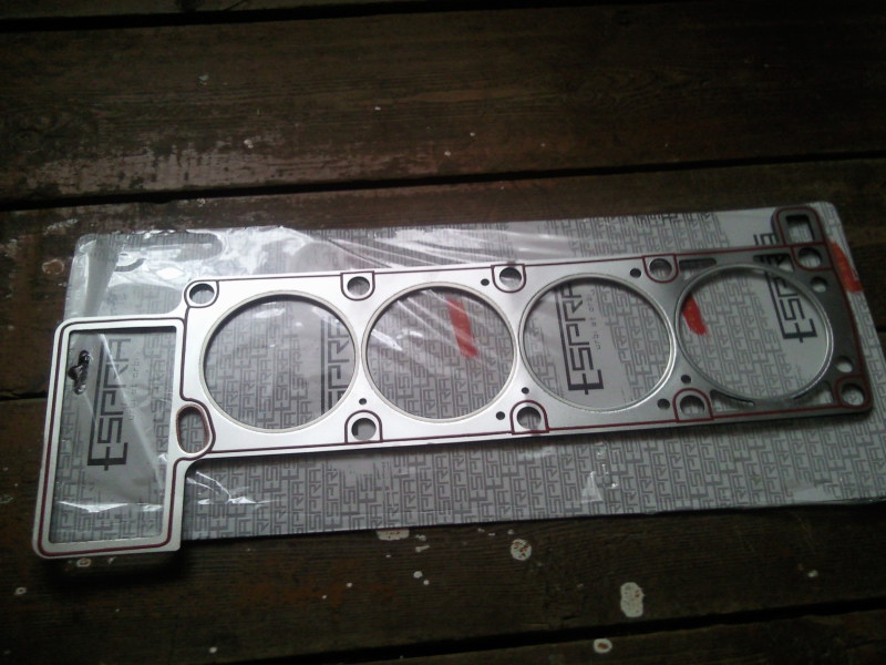

grej2271 10 Опубликовано 3 февраля, 2013 (изменено) а я себе вот такую прокладочку воткнул трехслойная фирма еспра посмотрим как будет ходить взял в Ст. Осколе больше нигде не видел хотя искал Изменено 3 февраля, 2013 пользователем grej2271 Поделиться сообщением Ссылка на сообщение Поделиться на другие сайты

ЮПеннсионер 57 Опубликовано 3 февраля, 2013 grej2271а я себе вот такую прокладочку воткнул трехслойная фирма есправзял в Ст. ОсколеВ Воронеже 320р позиционируют для пропана Отпиши как будет ходить Поделиться сообщением Ссылка на сообщение Поделиться на другие сайты
Slavyan 967 Опубликовано 4 февраля, 2013 а я себе вот такую прокладочку воткнул трехслойная фирма еспра посмотрим как будет ходить взял в Ст. Осколе больше нигде не видел хотя искал Моториста спрашивал про подобную, сказал ставили на волгу, сгорела быстро. Так что протягивай ее. Прокладка может и не эта была, но моторист не советовал, говорит лучше е3 поставить Поделиться сообщением Ссылка на сообщение Поделиться на другие сайты
МЕХЦЕХ 78 Опубликовано 4 февраля, 2013 Моториста спрашивал про подобную, сказал ставили на волгу, сгорела быстро. Так что протягивай ее. Прокладка может и не эта была, но моторист не советовал, говорит лучше е3 поставитьСколько еспру ставил и 406 и 405 не разу не подводила только с фрезеровкой и плоскость блока на 405 проверять надо обязательно. Поделиться сообщением Ссылка на сообщение Поделиться на другие сайты

grej2271 10 Опубликовано 21 февраля, 2013 господа отписываю по прокладке еспра которую ставил ну что могу сказать если кто из вас хочет за 400 верст от дома на морозе -8 ее менять то обязательно ставьте. прошла полторы тыс. ехали в москву ладно не один сдохли на окружной перед нижним.спасибо до луидора в нижнем дотащили . компрессия 0 между цилиндрами откровенно просела.8 часов работы.отдельное спасибо братишке на валдайчике с нижнего который дернул нас в 12 ночи аккум у нас сдох вот как то так .может ее потом надо протягивать не знаю.но ставить такую больше не буду не понравилось башку снимать в военно полевых условиях Поделиться сообщением Ссылка на сообщение Поделиться на другие сайты
grej2271 10 Опубликовано 21 февраля, 2013 Сколько еспру ставил и 406 и 405 не разу не подводила только с фрезеровкой и плоскость блока на 405 проверять надо обязательно.не знаю насчет этого. в принципе голову тоже фрезили и блок проверяли я старую и не менял бы если бы клапан не прогорел одно починил и геморрою себе добавил с хороших намерений вредитель одно слово Поделиться сообщением Ссылка на сообщение Поделиться на другие сайты
Slavyan 967 Опубликовано 22 февраля, 2013 господа отписываю по прокладке еспра которую ставил ну что могу сказать если кто из вас хочет за 400 верст от дома на морозе -8 ее менять то обязательно ставьте. прошла полторы тыс. ехали в москву ладно не один сдохли на окружной перед нижним.спасибо до луидора в нижнем дотащили . компрессия 0 между цилиндрами откровенно просела.8 часов работы.отдельное спасибо братишке на валдайчике с нижнего который дернул нас в 12 ночи аккум у нас сдох вот как то так .может ее потом надо протягивать не знаю.но ставить такую больше не буду не понравилось башку снимать в военно полевых условияхЗначит я был прав Поделиться сообщением Ссылка на сообщение Поделиться на другие сайты
