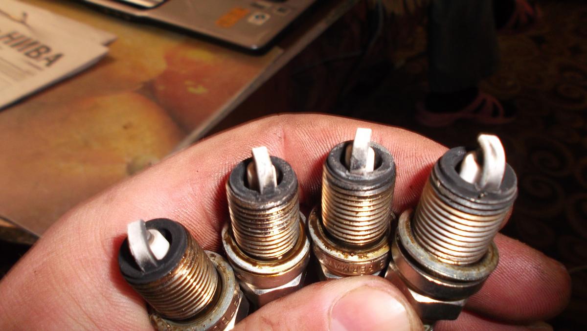

e_s_v 0 Опубликовано 3 декабря, 2013 Всем доброго времени суток. Подскажите это тосол в цилиндрах? Установлено эжекторное ГБО пропан, бензин только для прогрева. Всем спасибо Поделиться сообщением Ссылка на сообщение Поделиться на другие сайты
Crady 8 673 Опубликовано 3 декабря, 2013 состав смеси смотреть нужно.похоже на бедную смесь.при тосоле будут отмытые поршня,загляни в свечное отверстие,если поршень чистый,то тосол,если с нагаром,то возможно и бедная смесь Поделиться сообщением Ссылка на сообщение Поделиться на другие сайты
e_s_v 0 Опубликовано 3 декабря, 2013 состав смеси смотреть нужно.похоже на бедную смесь.при тосоле будут отмытые поршня,загляни в свечное отверстие,если поршень чистый,то тосол,если с нагаром,то возможно и бедная смесьСпасибо за быстрый ответ. Свечи выкрутил в процессе борьбы с подсосом, в районе ресивер-впускной коллектор, получается бедная смесь! Сниму коллектор до конца-посмотреть на клапана, на предмет работоспособности маслосъёмных колпачков. Там будем решать снимать голову или нет. Ещё раз спасибо за ответ Поделиться сообщением Ссылка на сообщение Поделиться на другие сайты
Crady 8 673 Опубликовано 3 декабря, 2013 e_s_v, ну полдсос воздуха в 99% это бедная смесь.ищи и закрывай дырочку не нужную.проверь на плоскость привалочные поверхности коллектора и рессивера. Поделиться сообщением Ссылка на сообщение Поделиться на другие сайты
e_s_v 0 Опубликовано 3 декабря, 2013 e_s_v, ну полдсос воздуха в 99% это бедная смесь.ищи и закрывай дырочку не нужную.проверь на плоскость привалочные поверхности коллектора и рессивера.Ещё раз спасибо. Проверил - нагар на всех четырёх поршнях (ой как неохота было на морозе голову снимать). Будем устранять подсос :) . Спасибо Поделиться сообщением Ссылка на сообщение Поделиться на другие сайты
Crady 8 673 Опубликовано 3 декабря, 2013 . Будем устранять подсосшприц с бензином и поливаешь все стыки из иголочки,как изменился режим работы мотора,то тута и есть дырочка.лучше конечно с газоанализатором такое делать. Поделиться сообщением Ссылка на сообщение Поделиться на другие сайты
