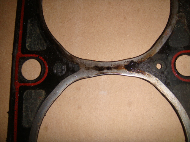

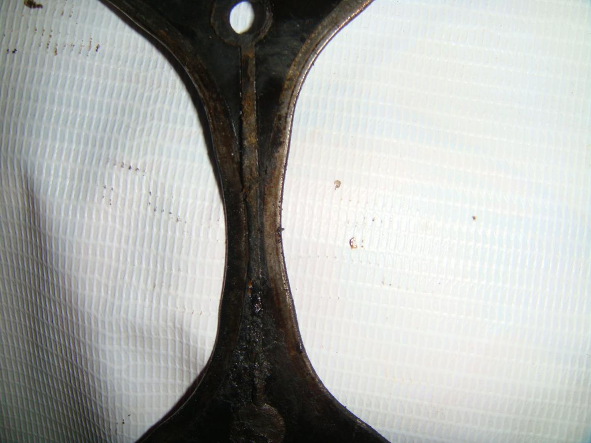

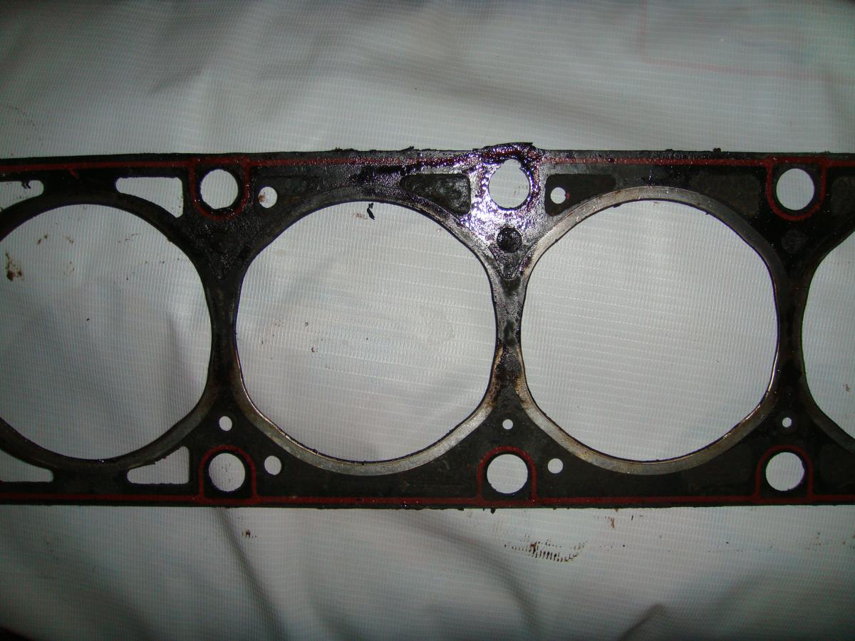

grek 10 Опубликовано 17 ноября, 2015 Скинул ГБЦ по причине изредка белого выхлопа в течении 3-4 минут после запуска ДВС, а также бурления тосола в расширительном бачке на холодную,(на горячем движке - не наблюдалось).В одно утро завел с большим трудом и не сразу. Сильная тряска при работе ДВС, такое впечатление, что работал вообще один цилиндр. Выкрученные свечи (новые): первая нормальная, остальные три черные. Провода, катушки - сопротивление в норме. Ошибок по БК нет. Давление в магистрали померять нечем, но за три накачки ТН по 5 сек.- половина 1,5 л баклажки.По периметру прокладка (имхо) нареканий не вызывает, а вот промежутки между цилиндрами под вопросом.Подскажите, коллеги, по виду прокладки, можно что-нибудь сказать? 1-2). 2-3). 3-4).1-2 с обратной стороны). Поделиться сообщением Ссылка на сообщение Поделиться на другие сайты
олег самара 308 Опубликовано 22 ноября, 2015 Очисти блок металлической щеткой на дрели,протри бензом и проверь при помощи бруска и щупа привалочную плоскость. Есть подозрение что она у тебя "лодочкой,с подьемом в районе крепежных болтов. Если это так,то разбирать мотор и шлифовать верхнюю плоскость.. Поделиться сообщением Ссылка на сообщение Поделиться на другие сайты
