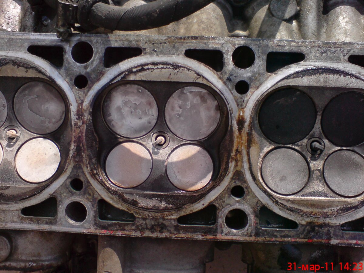

L2140 1 834 Опубликовано 7 апреля, 2020 1 час назад, Кирилл сказал: Общая кривота не так страшна как местные ямки, на бц ямок нет, десять болтов притянут, прокладка обожмётся. прокладка не компенсирует чрезмерной кривизны, особенно по конструкции аналогичная снятой. судя по фото ГБЦ интересные участки есть между 2-3 и 3-4 цилиндрами. 2 часа назад, Кирилл сказал: Вобщем буду наблюдать как будете оценивать успешность переделки? Поделиться сообщением Ссылка на сообщение Поделиться на другие сайты
Кирилл 871 Опубликовано 7 апреля, 2020 8 минут назад, L2140 сказал: интересные участки есть между 2-3 и 3-4 цилиндрами. где? 13 минут назад, L2140 сказал: как будете оценивать успешность переделки? буду наблюдать, если будет что то не так, то можно и оценивать. Поделиться сообщением Ссылка на сообщение Поделиться на другие сайты
L2140 1 834 Опубликовано 7 апреля, 2020 4 минуты назад, Кирилл сказал: где? фото ГБЦ после снятия. Поделиться сообщением Ссылка на сообщение Поделиться на другие сайты
Кирилл 871 Опубликовано 7 апреля, 2020 ничего интересного там не было, ровная поверхность вот тут интрересно Поделиться сообщением Ссылка на сообщение Поделиться на другие сайты
L2140 1 834 Опубликовано 7 апреля, 2020 12 минут назад, Кирилл сказал: ничего интересного там не было, ровная поверхность там следы перетока ОЖ,газов Поделиться сообщением Ссылка на сообщение Поделиться на другие сайты
alexgop 997 Опубликовано 7 апреля, 2020 @Кирилл короче. ты сделал неправильно. но не факт что не будет работать. и в твоем режиме работы неправильно сделанные тобой дырки к беде не приведут. Поделиться сообщением Ссылка на сообщение Поделиться на другие сайты

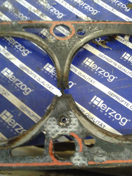

Кирилл 871 Опубликовано 7 апреля, 2020 35 минут назад, L2140 сказал: там следы перетока ОЖ,газов такие следы на фото 31 марта, а на той нет следов кроме от обечайки, прорыв был в 4 цилиндр по задней части, там где на гбц яма была. @alexgop , Саш, я опасаюсь что только производительности помпы не хватит гонять нужный объём до четвёртого цилиндра, а по сути я добавил 8 дырочек по 5мм. в 1 четыре и по две в 2 и 3. Поделиться сообщением Ссылка на сообщение Поделиться на другие сайты
Кирилл 871 Опубликовано 7 апреля, 2020 вот прорывы, кстати бутерброт, модный одно время ), внизу нижняя часть е3, сверху стандарт е2. 1 Поделиться сообщением Ссылка на сообщение Поделиться на другие сайты
alexgop 997 Опубликовано 7 апреля, 2020 1 час назад, Кирилл сказал: вот прорывы, кстати бутерброт, модный одно время ), внизу нижняя часть е3, сверху стандарт е2. блин... ты собрал уже моторку. ехай так уже. а там время покажет. тебе в первую очередь нужно было как минимум головку на фрезер.. а как максимум еще и блок фрезернуть.это что касаемо прорывов с герметичностью. 1 Поделиться сообщением Ссылка на сообщение Поделиться на другие сайты
