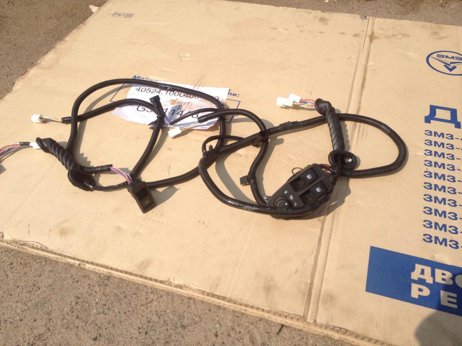

Владисон 72 Опубликовано 22 августа, 2016 Пришёл и мой черёд ставить Бизнес-карты. Монтировать времени уже нет, но и спешить нет желания. С обшивкой сразу решил поменять и зеркала, с указателями и подогревом. Стеклоподъёмники взял средние по качеству "Идеал". И взял заранее резиновые трубки для проводки. Но вот теперь думаю, что проводов очень много, и влезут ли они все в эти резинки? Итого 13 шт. разного сечения. Музыка - 2, дверные активаторы - 2, зеркала - 4, кнопки стеклоподъёмников - 5. Беглым взглядом думаю, что тоже мне не потребуется проводка от Бизнес, буду пропихивать и наращивать провода из комплекта к стеклоподъёмникам. Поделиться сообщением Ссылка на сообщение Поделиться на другие сайты
Владисон 72 Опубликовано 22 августа, 2016 Забыл указать - ещё проволочка для подсветки кнопок номером 14 приплюсовывается ) Поделиться сообщением Ссылка на сообщение Поделиться на другие сайты
KOTOKUPOL 376 Опубликовано 22 августа, 2016 ,,,,,, и влезут ли они все в эти резинки?. ну не влезет так режем а потом сверху изолентой Поделиться сообщением Ссылка на сообщение Поделиться на другие сайты
УТЮГ888 943 Опубликовано 22 августа, 2016 Пришёл и мой черёд ставить Бизнес-карты. Монтировать времени уже нет, но и спешить нет желания. С обшивкой сразу решил поменять и зеркала, с указателями и подогревом. Стеклоподъёмники взял средние по качеству "Идеал". И взял заранее резиновые трубки для проводки. Но вот теперь думаю, что проводов очень много, и влезут ли они все в эти резинки? Итого 13 шт. разного сечения. Музыка - 2, дверные активаторы - 2, зеркала - 4, кнопки стеклоподъёмников - 5. Беглым взглядом думаю, что тоже мне не потребуется проводка от Бизнес, буду пропихивать и наращивать провода из комплекта к стеклоподъёмникам. в жгутах к бизнесобивкам всё заложено и корректор зеркал и управление ЭСП и выход на динамики. надо просто правильно подружить всё это хозяйство с проводкой твоего автомобиля. Поделиться сообщением Ссылка на сообщение Поделиться на другие сайты
strattec 258 Опубликовано 22 августа, 2016 в жгутах к бизнесобивкам всё заложено и корректор зеркал и управление ЭСП и выход на динамики. надо просто правильно подружить всё это хозяйство с проводкой твоего автомобиля.+ еще в жгуте есть провода на центральный замок, но все проводки разные Поделиться сообщением Ссылка на сообщение Поделиться на другие сайты
УТЮГ888 943 Опубликовано 22 августа, 2016 + еще в жгуте есть провода на центральный замок, но все проводки разные и на датчик температуры на улице, ставился он раньше в правое зеркало! 1 Поделиться сообщением Ссылка на сообщение Поделиться на другие сайты

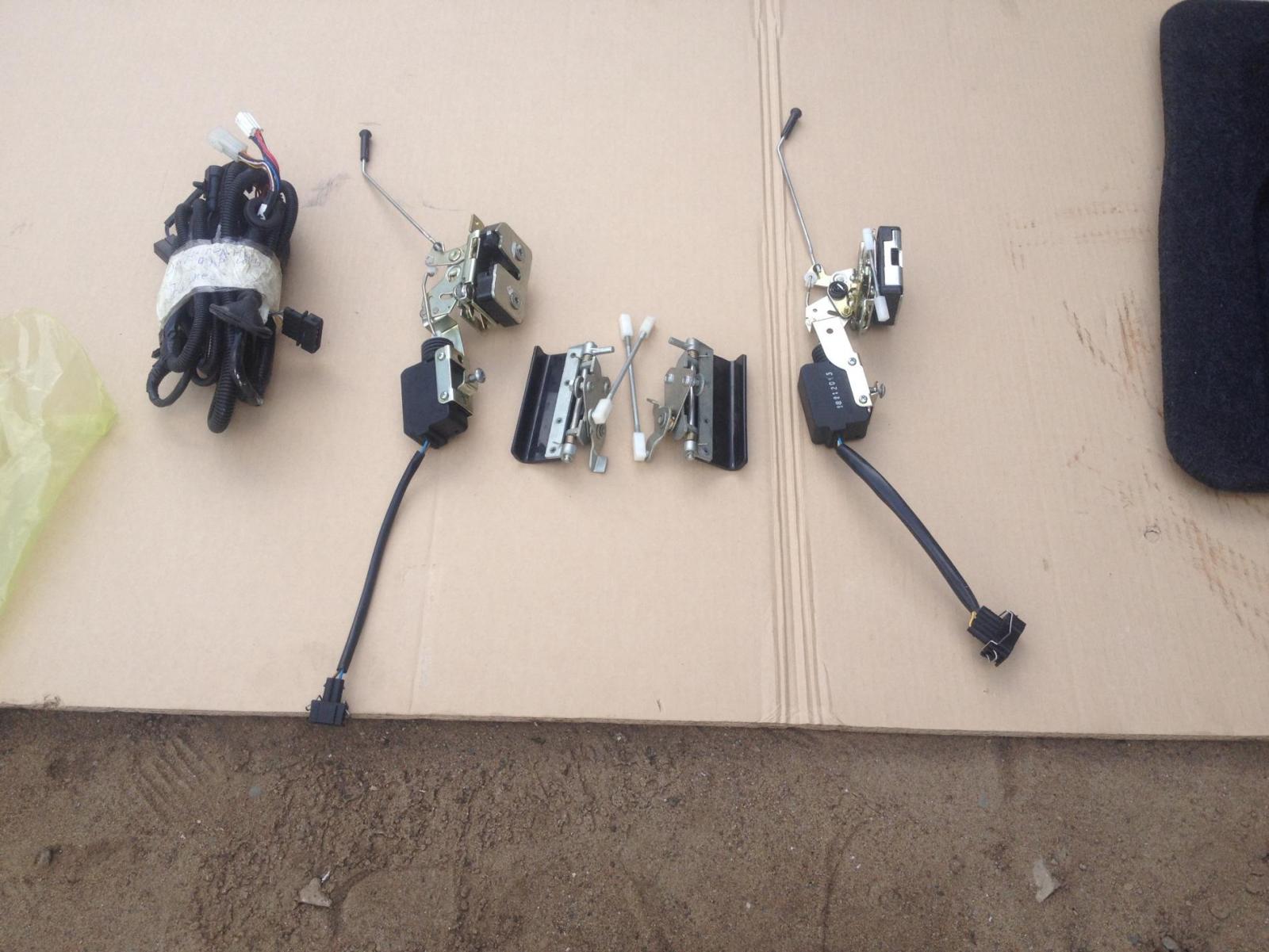

strattec 258 Опубликовано 22 августа, 2016 вот оригинальные заводские запчасти, и обшивки с заводскими вырезами под кнопки Поделиться сообщением Ссылка на сообщение Поделиться на другие сайты
Владисон 72 Опубликовано 22 августа, 2016 strattec, а от кого эти замки с активаторами, Бизнес? (Фото 3).Мне бы тоже такие поставить, а то старые активаторы скользят, кнопка еле поднимается, затяжка не помогает.. Короче - тихий ужас. Поделиться сообщением Ссылка на сообщение Поделиться на другие сайты
strattec 258 Опубликовано 22 августа, 2016 strattec, а от кого эти замки с активаторами, Бизнес? (Фото 3).Мне бы тоже такие поставить, а то старые активаторы скользят, кнопка еле поднимается, затяжка не помогает.. Короче - тихий ужас.да все что на фото, это с бизнес газели Поделиться сообщением Ссылка на сообщение Поделиться на другие сайты
Crady 8 673 Опубликовано 23 августа, 2016 а от кого эти замки с активаторами, Бизнес?я в 2008 году брал такие замки как газ 3110. Поделиться сообщением Ссылка на сообщение Поделиться на другие сайты
AIR 10 Опубликовано 23 августа, 2016 Мне бы тоже такие поставить, а то старые активаторы скользят, кнопка еле поднимается, затяжка не помогает.. Короче - тихий ужас.в вы электропривод не тягу крепите, а на сам замок 1 Поделиться сообщением Ссылка на сообщение Поделиться на другие сайты

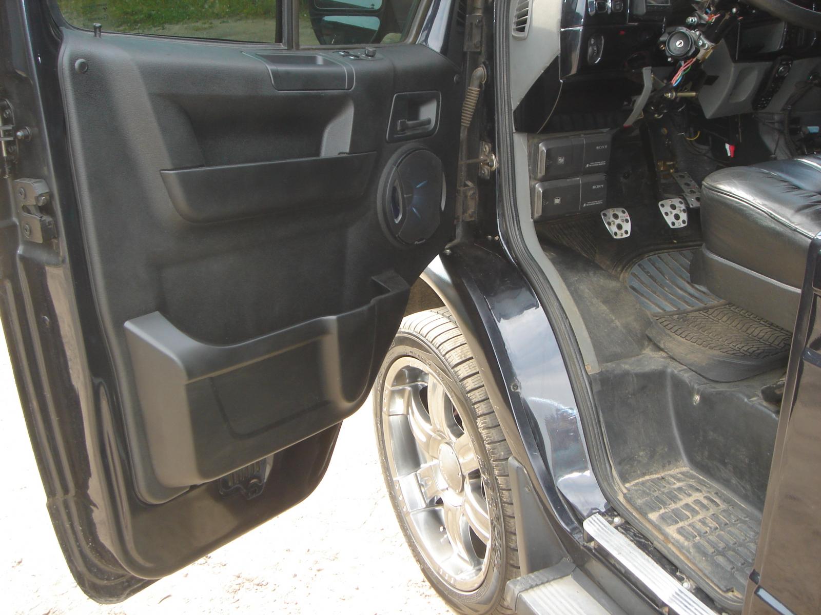

Владисон 72 Опубликовано 29 августа, 2016 Кто-нибудь может показать фотографию внутренней части двери без обшивки от Газели Бизнес. Желательно и водительскую и пассажирскую.Хотел бы увидеть как выглядит заводская штамповка. Поделиться сообщением Ссылка на сообщение Поделиться на другие сайты
