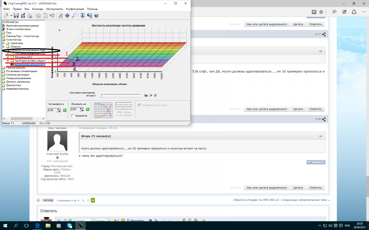

Игорь 73 189 Опубликовано 30 сентября, 2015 на е-2 наверно цепь е-3 и не наденется.надевают некоторые...поверьте.По поводу малых холостых, зависит от зашитого софта,т.е к примеру 538 софт, там ДА, мозги должны адаптироваться..км 30 примерно проехаться и холостые встают на место. Поделиться сообщением Ссылка на сообщение Поделиться на другие сайты
alexey-71 38 Опубликовано 30 сентября, 2015 мозги должны адаптироваться..км 30 примерно проехаться и холостые встают на место.к чему им адаптироваться? Попробуй сделать в + от 2 до 3 градусов.я так клиентам делаю,кто на газу ездиют.в+ на каком валу делать? впуск или выпуск? или на обоих? Поделиться сообщением Ссылка на сообщение Поделиться на другие сайты
Игорь 73 189 Опубликовано 30 сентября, 2015 к чему им адаптироваться? в+ на каком валу делать? впуск или выпуск? или на обоих? Поделиться сообщением Ссылка на сообщение Поделиться на другие сайты
