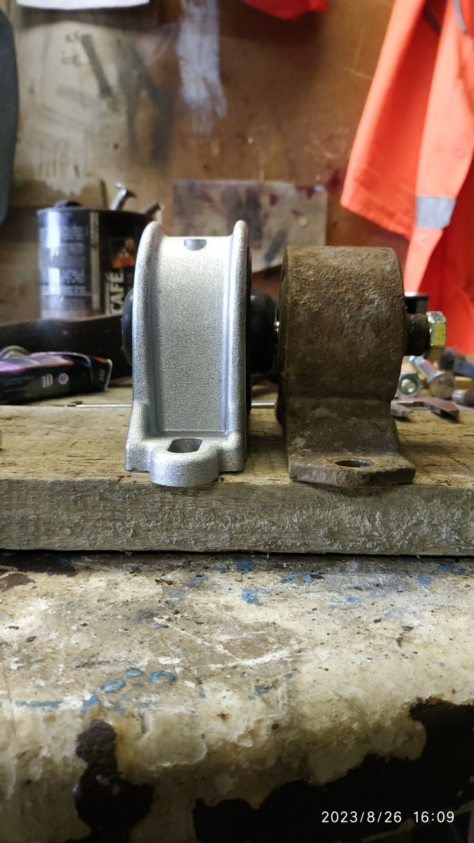

Сергей 90 17 Опубликовано 26 августа, 2023 Большое спасибо за помощь! Следующая , дай Бог не последняя раздатка висит на сайлентах от нивы! В 4х магазинах нашëл 4 штуки. Нивы что ли кончились?.. Смущает силуминовый корпус - выдержит ли , если сама раздатка трескается.. На счëт регулировки по высоте - при попытке регулировать- конец привалочной поверхности сайлента уходит в загиб рамы. В отверстии под болт не прилегает к поверхности рамы. При затяжке - лопнет. Поставил по месту старых , давно уже раздолбаных с приржавевшими к болтам втулками. Завтра снова в бой - дособирать.. Поделиться сообщением Ссылка на сообщение Поделиться на другие сайты
Игорь85 704 Опубликовано 27 августа, 2023 9 часов назад, Сергей 90 сказал: Большое спасибо за помощь! Следующая , дай Бог не последняя раздатка висит на сайлентах от нивы! В 4х магазинах нашëл 4 штуки. Нивы что ли кончились?.. Смущает силуминовый корпус - выдержит ли , если сама раздатка трескается.. На счëт регулировки по высоте - при попытке регулировать- конец привалочной поверхности сайлента уходит в загиб рамы. В отверстии под болт не прилегает к поверхности рамы. При затяжке - лопнет. Поставил по месту старых , давно уже раздолбаных с приржавевшими к болтам втулками. Завтра снова в бой - дособирать.. У меня стоят такие подушки 11 лет с рк 66, она тяжелее родной. Проблем ни каких. 1 1 Поделиться сообщением Ссылка на сообщение Поделиться на другие сайты
Михалыч S360VYM 597 Опубликовано 29 августа, 2023 Поищи от нива-21214 они в металлическом корпусе. размеры одинаковые. с алюминиевыми. Не путать с от шевинивы 2123 , у неё размер немного меньше. У нтх немножко квадратный корпус с наружи, 1 Поделиться сообщением Ссылка на сообщение Поделиться на другие сайты
