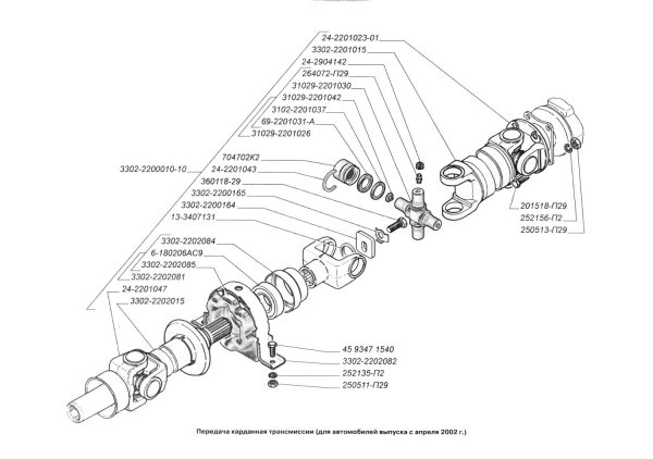

Splav61 35 Опубликовано 19 сентября, 2014 Мужики подскажите как удобней располовинить кардан .Нужно поменять Подвесной .Если какие хитрости стопорное кольчо или просто кувалдой. Поделиться сообщением Ссылка на сообщение Поделиться на другие сайты
Crady 8 669 Опубликовано 19 сентября, 2014 Если какие хитрости стопорное кольчо или просто кувалдой.болтик там,смотри внимательней,и пластинка стопорная для болта Поделиться сообщением Ссылка на сообщение Поделиться на другие сайты
Александр 266 Опубликовано 19 сентября, 2014 (изменено) Мужики подскажите как удобней располовинить кардан .Нужно поменять Подвесной .Если какие хитрости стопорное кольчо или просто кувалдой.https://www.gazelleclub.ru/index.php?pid=10 Изменено 19 сентября, 2014 пользователем Александр Поделиться сообщением Ссылка на сообщение Поделиться на другие сайты
Splav61 35 Опубликовано 21 сентября, 2014 Сегодня заменил Подвесной.Вот только тупанул и при разборки метки на одной половине поставил.Собирать а как правильно поставить не знаю пришлось на бум вроде там точечка на одной стороне есть а на друго значек поставил напротив.Вроде на 100 км вибрации нет . Поделиться сообщением Ссылка на сообщение Поделиться на другие сайты
Paguk 289 Опубликовано 21 сентября, 2014 Значит все норм попал.Сегодня заменил Подвесной.Вот только тупанул и при разборки метки на одной половине поставил.Собирать а как правильно поставить не знаю пришлось на бум вроде там точечка на одной стороне есть а на друго значек поставил напротив.Вроде на 100 км вибрации нет . Поделиться сообщением Ссылка на сообщение Поделиться на другие сайты
Splav61 35 Опубликовано 24 сентября, 2014 После установки подвесного машину начало трести при трогании.до этого на старом не было токого но у него была резинка сорвана была может специально...???? Поделиться сообщением Ссылка на сообщение Поделиться на другие сайты
Александр 266 Опубликовано 25 сентября, 2014 После установки подвесного машину начало трести при трогании.до этого на старом не было токого но у него была резинка сорвана была может специально...????кардан не правильно собран, дисбаланс небольшой пошёл, или плохо скрутил половинки Поделиться сообщением Ссылка на сообщение Поделиться на другие сайты
