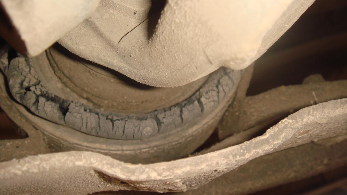

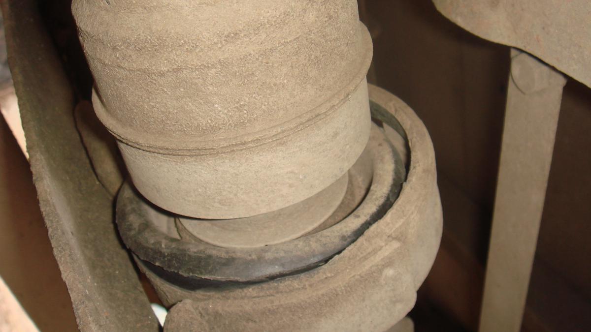

Андрюха73rus 1 037 Опубликовано 19 апреля, 2015 (изменено) заменил подвесной на 250 т.км , турецкий 2250р стоит . Родной крутится без шума , если бы резинка не порвалась , еще бы столько же прошел . Крестовины ни одна не люфтит . Турецкий кардан у нас 15т.р стоит Изменено 19 апреля, 2015 пользователем Андрюха73rus 1 Поделиться сообщением Ссылка на сообщение Поделиться на другие сайты

Алексей Ф. 9 794 Опубликовано 28 августа, 2015 заменил подвесной на 250 т.км , турецкий 2250р стоит . Родной крутится без шума , если бы резинка не порвалась , еще бы столько же прошел . Крестовины ни одна не люфтит .DSC06393.JPG DSC06392.JPG DSC06390.JPGТурецкий кардан у нас 15т.р стоитВибрация пошла когда порвался или звук посторонний ? Поделиться сообщением Ссылка на сообщение Поделиться на другие сайты
