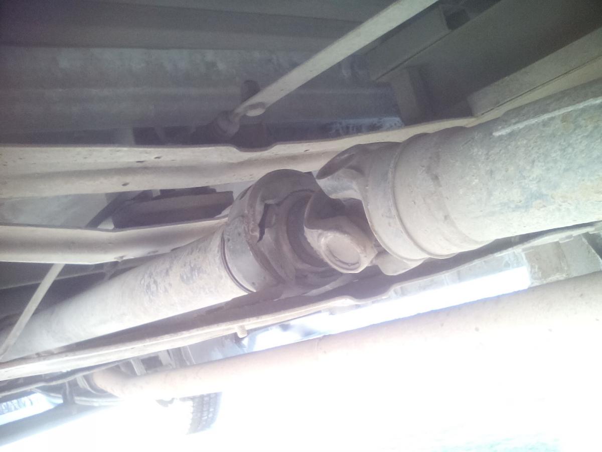

Андрюха73rus 1 117 Опубликовано 19 ноября, 2015 Вибрация пошла когда порвался или звук посторонний ?Нет ни какой вибрации не было , просто смотрю порвана резинка , вот решил поменять .Сейцчас заглянул под машину , там опять резинка в лоскуты пробег 343 , чет лажу турецкую мне впарили , щас по Кате прокачусь , цены промониторю на подвесной .Чуть селфи не забыл 1 Поделиться сообщением Ссылка на сообщение Поделиться на другие сайты
Алексей Ф. 10 689 Опубликовано 19 ноября, 2015 За такие деньги и такое фуфло(( Поделиться сообщением Ссылка на сообщение Поделиться на другие сайты
serba-kol 441 Опубликовано 19 ноября, 2015 Нет ни какой вибрации не было , просто смотрю порвана резинка , вот решил поменять .Сейцчас заглянул под машину , там опять резинка в лоскуты пробег 343 , чет лажу турецкую мне впарили , щас по Кате прокачусь , цены промониторю на подвесной .Чуть селфи не забылIMG_20151119_161653.jpgпересверли крепление.. где то на 1см ближе к заднему мосту. и его не будет рвать. Поделиться сообщением Ссылка на сообщение Поделиться на другие сайты
aleks2 1 334 Опубликовано 19 ноября, 2015 Нет ни какой вибрации не было , просто смотрю порвана резинка , вот решил поменять .Сейцчас заглянул под машину , там опять резинка в лоскуты пробег 343 , чет лажу турецкую мне впарили , щас по Кате прокачусь , цены промониторю на подвесной .Чуть селфи не забылIMG_20151119_161653.jpgне цены надо мониторить а качество. Поделиться сообщением Ссылка на сообщение Поделиться на другие сайты
