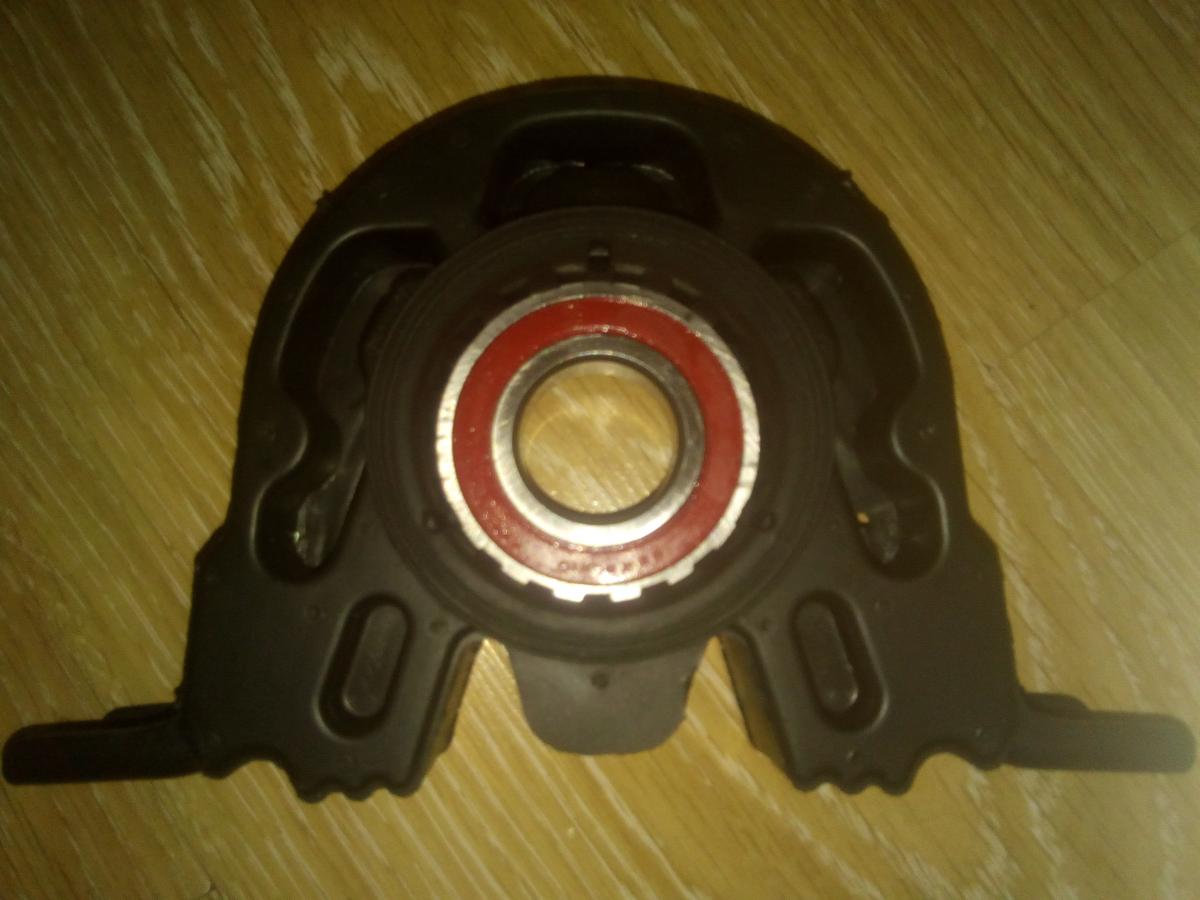

Alex030569 6 677 Опубликовано 5 сентября, 2017 ставил всякие:что за 200 что за 500 как в той игре-нет счастья(Вытащи сам подшипник из резины и выбей его из втулки металлической и поставь туда хороший импорт.За 500 рублей можно и СКФ наверное купить оригинальный.Который проходит очень долго.Ни когда не покупаю подвесной в сборе. 1 Поделиться сообщением Ссылка на сообщение Поделиться на другие сайты
Белый кит 54 Опубликовано 5 сентября, 2017 У многих подвесные криво стоят, поэтому кто кого: резина vs. железо... Поделиться сообщением Ссылка на сообщение Поделиться на другие сайты
ИванСПб 1 244 Опубликовано 5 сентября, 2017 и поставь туда хороший импорт.да думаю тоже заморочиться. За два года убил 4 подвесных - истории одинаковые - заклинивает подшипник рвёт резину. Вскрытие показывает наидешёвейший кетайский подшипник, часто просто ржавеющий в хлам Поделиться сообщением Ссылка на сообщение Поделиться на другие сайты

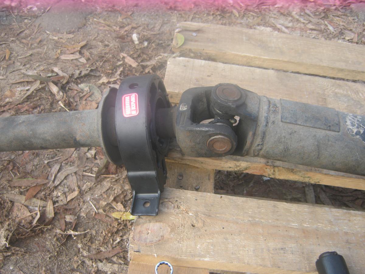

Alex 616 295 Опубликовано 23 ноября, 2017 Обалденный подвесной,езжу уже лет 5.Подшипник только в этом году поменял.Выпрессовал и запрессовал из резинки нормально,только хлопнуло шумно когда сел на место-Такой же сегодня получил от Петровича(смазки набить и в выходные хочу внедрить).он с 2-х сторон одинаковый.По ходу пьесы пофиг какой стороной ставить. Поделиться сообщением Ссылка на сообщение Поделиться на другие сайты

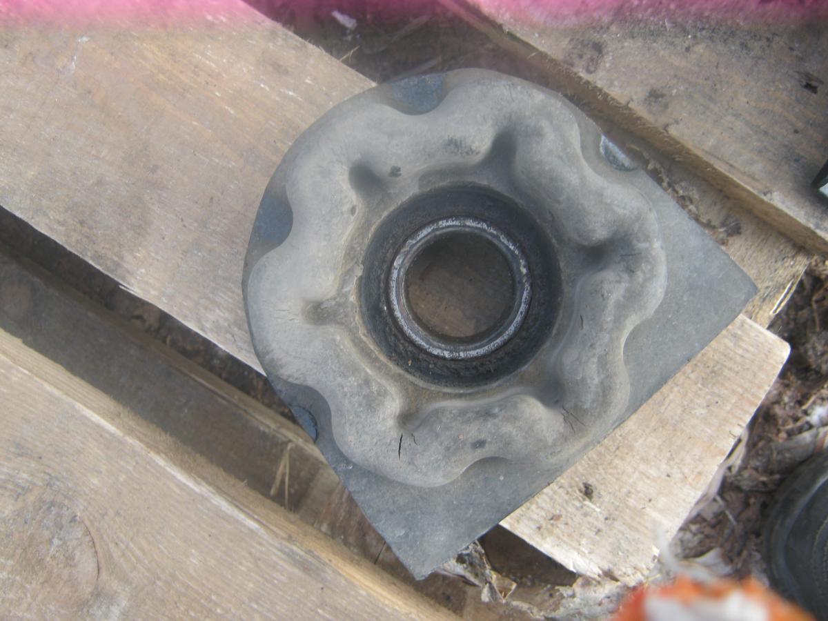

Alex 616 295 Опубликовано 25 ноября, 2017 -Такой же сегодня получил от Петровича(смазки набить и в выходные хочу внедрить).он с 2-х сторон одинаковый.По ходу пьесы пофиг какой стороной ставить.IMG_20171123_2045391.jpg-Поменял сегодня подвесной Севи-Экстрим,вовремя залез-старый подшипник издавал уже предсмертные звуки,люфт был внушительный.Сразу же купил ремкомплект для кардана,всё установлено,тест-драйв прошёл успешно.p.$-набивайте новый подвесной смазкой-её там практически нет,хотя и написано-НЕ ВСКРЫВАТЬ!!!! 1 Поделиться сообщением Ссылка на сообщение Поделиться на другие сайты

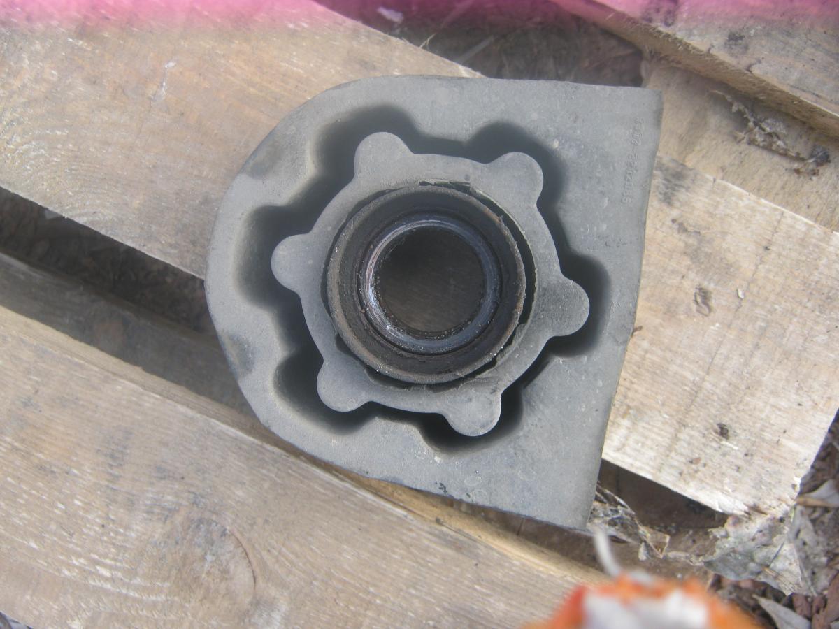

колобок 7 166 Опубликовано 25 ноября, 2017 набивайте новый подвесной смазкой-её там практически неткаждый раз при замене подвесного набиваю подшипник смазкой и толку 0,полтора года и подшипнику пипец(ржавеет и клинит),я так подозреваю,что происходит это от того,что подвесной находится между кабиной и кузовом и вся вода стекает прямо на него Поделиться сообщением Ссылка на сообщение Поделиться на другие сайты
