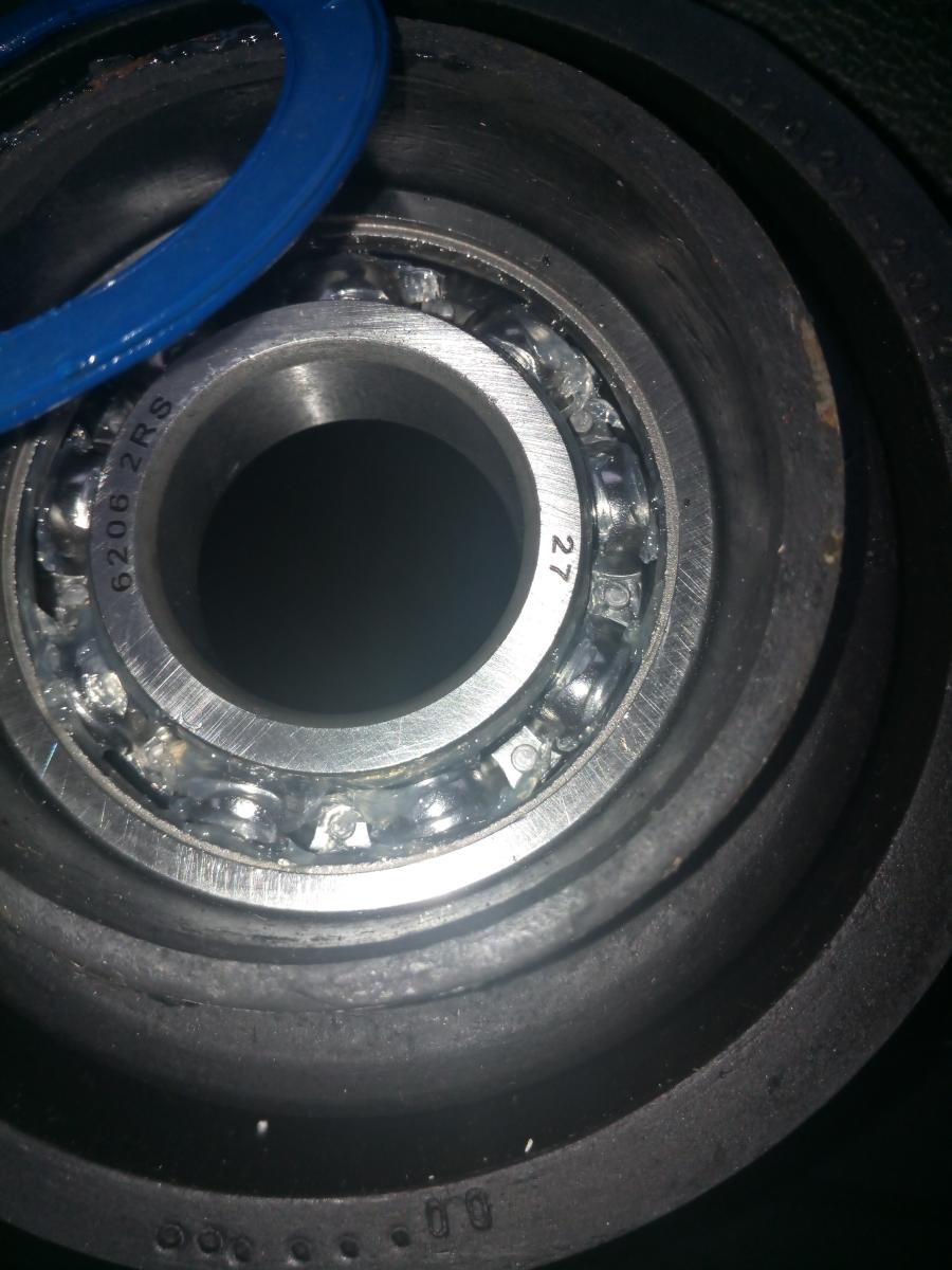

coba_83 24 Опубликовано 28 ноября, 2017 (изменено) Сегодня купил новый подвесной. Типа усиленный. Не знаю, что у него усилено,меня больше другое удивило: вскрыв пыльник, увидел силиконовую смазку. Я видел литол, синюю смазку (всё в микроскопических количествах). Но такое я вижу впервые. Насколько я знаю, силиконовая смазка не приспособлена для высоких нагрузок. Буду менять. Изменено 28 ноября, 2017 пользователем coba_83 Поделиться сообщением Ссылка на сообщение Поделиться на другие сайты

t-r-a-k-t-a-r 257 Опубликовано 28 ноября, 2017 Сегодня купил новый подвесной. Типа усиленный. Не знаю, что у него усилено,меня больше другое удивило: вскрыв пыльник, увидел силиконовую смазку. Я видел литол, синюю смазку (всё в микроскопических количествах). Но такое я вижу впервые. Насколько я знаю, силиконовая смазка не приспособлена для высоких нагрузок. Буду менять. IMG_20171128_153503.jpgА почему ты считаешь,что это силиконовая? Поделиться сообщением Ссылка на сообщение Поделиться на другие сайты
coba_83 24 Опубликовано 28 ноября, 2017 А почему ты считаешь,что это силиконовая? По консистенции и цвету один в один. Да и не знаю я других прозрачных смазок. Сам регулярно использую такую в пневматике, замках, петлях и т.п. мелочах. Поделиться сообщением Ссылка на сообщение Поделиться на другие сайты
Татарин 7 552 Опубликовано 28 ноября, 2017 По консистенции и цвету один в один. Да и не знаю я других прозрачных смазок. Сам регулярно использую такую в пневматике, замках, петлях и т.п. мелочах.Она, вроде как по сталь-сталь плохо работает. Поделиться сообщением Ссылка на сообщение Поделиться на другие сайты
coba_83 24 Опубликовано 1 декабря, 2017 Поменял подвесной. На старом подшипник полностью выскочил из резинки. Новый подшипник очистил от силиконовой смазки, положил Castrol Longtime PD2 (специальная для подшипников). Поделиться сообщением Ссылка на сообщение Поделиться на другие сайты
