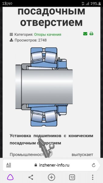

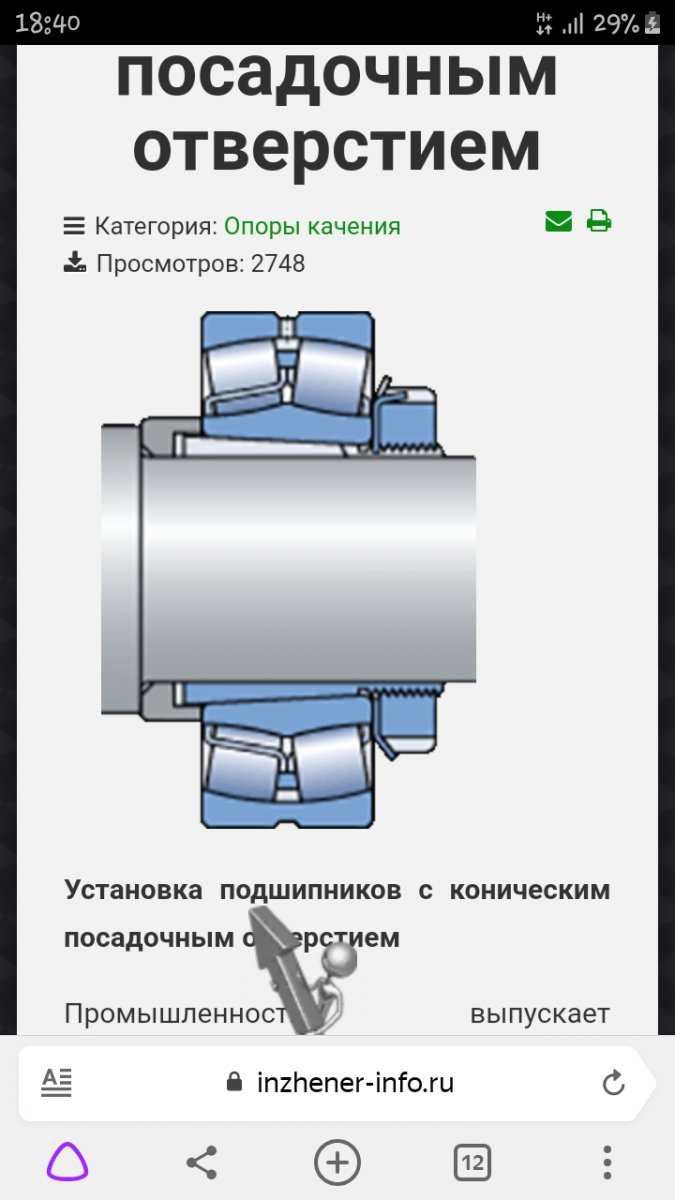

rusgg 4 002 Опубликовано 10 сентября, 2019 Подшипник на домкрат, отвёртку на пыльник,молотком тук тук. Подшипник с полу оси москвича кстати побольше внешним диаметром,а внутренний как раз. А ещё есть тема,подшипники с внутренним конусом,и под конус втулка с прорезью,затянул и плотно подшипник садиться. В сельхоз магазине видел такие,по диаметру подходит. Поделиться сообщением Ссылка на сообщение Поделиться на другие сайты
